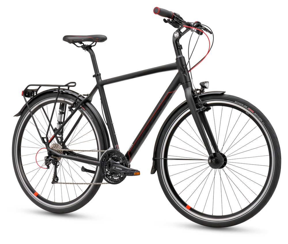

Op mijn fiets is het voorzien om de stuurpen te gebruiken zoals ik foto 1. Graag had ik iets gehad zoals foto 2 en daarvoor zou ik met een stuurpen zoals op foto 3 moeten werken. Kan dit opgelost worden? ;)

Ik ben (al enige tijd) op zoek naar een degelijke fiets voor dagelijks woon-werk verkeer en aan het kijken naar een degelijke en betrouwbare fiets voor max 1200 euro.
Snelheid >28km. geen bezwaar ;)
Aangezien er meerdere shops zijn die fietsen ombouwen in NL en meerdere int. shops zijn die (zeer betaalbaar) kits (Bafang) aanbieden vraag ik mij af of het posten van shops ed. geoorloofd is.
De afweging is om een (nieuwe/zgan) fiets te kopen en om te laten bouwen of om een degelijke fiets aan te schaffen en zelf een kit aan te schaffen en te monteren.
Afgezien van mijn van mijn vraag of het posten van shops ed. geoorloofd is is advies zeer welkom!
  • bgttje
  • Laatst online: 09-11 01:53
v1nzent- schreef op dinsdag 03 mei 2016 @ 21:28:
Om modbreaks te voorkomen het volgende.Ik ben (al enige tijd) op zoek naar een degelijke fiets voor dagelijks woon-werk verkeer en aan het kijken naar een degelijke en betrouwbare fiets voor max 1200 euro.
Snelheid >28km. geen bezwaar ;)Aangezien er meerdere shops zijn die fietsen ombouwen in NL en meerdere int. shops zijn die (zeer betaalbaar) kits (Bafang) aanbieden vraag ik mij af of het posten van shops ed. geoorloofd is.De afweging is om een (nieuwe/zgan) fiets te kopen en om te laten bouwen of om een degelijke fiets aan te schaffen en zelf een kit aan te schaffen en te monteren.Afgezien van mijn van mijn vraag of het posten van shops ed. geoorloofd is is advies zeer welkom!
Weet wel dat die Bafang setjes een PAS sensor hebben, geen Torque sensor.
De volgende punten die je moet afwerken om tot de juiste keuze te komen zijn:
1 - Lees je eerst in op dit forum door te zoeken met de zoek woorden: bafang, BBS01 en- of BBS02 8)7
2 - Wij tweakers laten in 99% van de gevallen niets "laten" inbouwen, dat doen we juist zelf :)
3 - Mede door het voorgaande kunnen wij geen advies geven over "laten" inbouwen ;w
4 - Wij staan wel voor je klaar wanneer jezelf de motor gaat inbouwen, het idee wat jezelf al opperde over een goede 2e hands bike en een motorunit aan te schaffen is, denk ik een goed idee! :9
5 - Een kant en klare goede e-bike voor 1200 pegels is , denk ik een utopie... :'(
Begin met punt 1 van dit lijstje.

Met al die prijzen die ze hier in Nederland voor accupakketten vragen heb ik maar het zooitje besteld om zelf wat te gaan spotwelden.
Toch weer even die oude elektrokennis ophalen, gaat wel lekker roestig.
Ik zit nu nog op een 48v Lipo accu die begon met ongeveer 60km actieradius. (bij 40km/u) en nu is afgezakt naar 40km.
Ik begon zelf met een 36v350w Bafang voorwielmotor, daar heb ik een goede 6500km op gezet en toen was ik het wel zat. Die had ik op 48v lopen dus normaal vermogen was zo rond de 500w op het voorwiel. 40km/u max. heuvel af 60 aangetikt maar dat was wel vol mee trappen, en bloedlink.
Nu heb ik er een BBS02 op gebouwd en dat bevalt heel wat beter, gewicht in het voorwiel is niet prettig. Voorwielaandrijving is wel fijn, maar het zwaardere sturen en vol de kuiltjes ingaan verpest rijervaring toch wel. BBS02 staat nu nog op de 18A stand, weet nog niet of ik wel naar 25A wil. Meer snelheid is toch actieradius inleveren en 18A komt met gemak op 40km/u.
Op de een of andere manier is die 40 km/u een hele fijne grens, je gaat redelijk vlot al is het binnen steden echt te rap, dan zet ik snel terug naar 25 of 30 of ondersteuning af en bijgeven met gashendel.
Met de voorwiel drive had ik PAS eraf gehaald, en nooit gemist. Met de BBS02 weet ik het nog niet, het is wel prettig op de langere rustige stukken als een soort van cruise control, maar bij stoplichten, bochtenwerk en acceleratie word ik er helemaal gek van.
De fiets die ik heb is een Sensa Cross, soort van weg mountainbike, voorkant disc / achter v-brake. (remmen doe je met je voorwiel, achterwiel hoeft helemaal niet zo zwaar). De fiets kwam standaard met 2x v-brake maar dat was met regen niet te doen, ook de remblokjes om de maand vervangen 8)7 )
[ Voor 3% gewijzigd door Torched op 06-05-2016 20:30 ]
