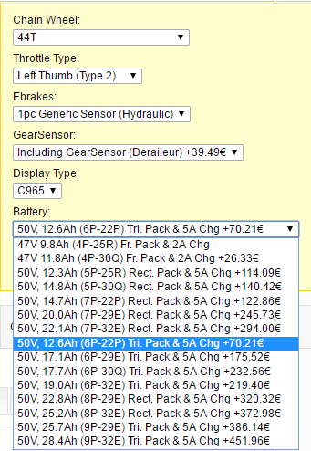

Ik zou graag mijn Red Bull met een Bafang willen uitrusten om hem zodoende te kunnen gebruiken om van en naar mijn werk te komen. Aangezien het enkele reis 35 km is over een geaccidenteerd terrein (veluwe) zou het mooi zijn als de motor/accu mij kan helpen om deze afstand binnen het uur af te leggen.
Bij [url http://em3ev.com/store/index.php?route=product/product&path=50_45&product_id=187]Em3Ev[/url] ben ik uitgekomen op een BBS02 48V 750W.
Als ik een bijpassende accu wil selecteren kom ik er even niet uit. Ik neem aan, dat als ik voor meer volt en meer ampères kies, ik er een groter bereik cq.(?) een hogere snelheid mee kan halen.
Hoe moet ik het verschil in ampères bekijken? Wat is bijv. het verschil tussen een 17.1Ah en een 17.6Ah?
BBS02 48V 750W

piwakawaka schreef op woensdag 11 mei 2016 @ 13:24:
Wat je daar ziet is het verschill tussen de cells die zijn gebruikt. een 6P-22P zal 2200ma cells hebben, en en 29E bijvoorbeeld 2900's. Dat geeft iets meer Ah, dus zing je het daar wat langer mee uit.
50V slaat vermoed ik op 14 cells in serie (13 is vaak rond de 48V) en die 6P slaat meestal hoeveel van die serieel geschakelde cells parallel zijn gezet (dus ampere uur)
Wat dingen die ik in het lezen over de afgelopen tijd heb vergaard:
de BBS02 750 is prima, maar de HD (1000watt) is net weer wat beter in kwaliteit en sterker, wordt minder snel warm. Mogelijk het overwegen waard als het niet veel meer kost.
Een goede accu en lader is erg -ERG- belangrijk; dus zorg dat je Panasonic, Samsung of andere merk cells krijgt. Ik heb een gokje gedaan met een BBS02 750 met china batteries (was goedkoop) en kreeg een accupack uit 2010 ;-) (lange shelflife = niet goed voor lipo's)
Kijk op endless sphere (met name de wiki pagina's) voor artikelen en berekeningen om te klijken hoe ver je komt op je batterij keuze. Zo te zien moet je een aardige afstand, dus de batterij keuze is belangrijk.

Afbeeldingslocatie: https://dl.dropboxusercontent.com/u/13814150/Screenshot%202016-05-15%2012.35.11.png
