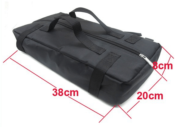

Verder nog een achterdrager voor de accu ( 39 € ), de LiFePO4 accu zelf van 36V 10 Ah ( 349 € ) en 2 laders ( 2 maal 39 € ).
Ik kom dus uit op een totaalprijs van 469 + 400 + 70 + 162 + 39 + 349 + 39 + 39 = 1567 €

Weet iemand waar je een LiFePO4 accu t.b.v.Bafang Motor voor frame of bidon montage kan kopen, ik kom alleen de bagagedrager versie en/of Lithium-Ion tegen.
Bij RAT Holland hebben ze een LiFePO4 accu in bidon uivoering.

Zelf heb ik een 750W 48V bafang middenmotor aangeschaft bij MTB.. met een accu van
48v 20ah softpack lithium-ion accu. Verlengkabel erbij voor de accu aangezien ik die accu in de hoes hieronder en dan vervolgens in mijn nieuwe waterafstotende fietstas doe.
Gewicht Accu is 6kilo, gewicht middenmotor is 4.2kilo totaal 10.2kilo zwaardere fiets.
batterybag
Van plan om de auto de deur uit te doen en 150+ per maand te besparen. Rit op de fiets is 13km heen 13km terug gemiddeld 50-55km p/u.. ipv 45 min fietsen of 10 minuten autorijden wil ik 15 min fietsen auto wegdoen.
Wisselende diensten en vaak savonds of sochtendsvroeg pas klaar dus ik zal niemand hinderen in de bossen :+
Ik ben benieuwd.. zodra het pakket binnen is, gebouwd is op mijn fiets zal ik mijn informatie delen met jullie.
Weet er iemand toevallig wat het beste is tegen de regen om over mijn pak te dragen op de fiets?
Ik zie door de bomen het bos niet meer met allerlei soorten poncho's waterpakken e.d
Misschien heeft iemand wat tips..

Je accu pakket van 6 kilo zou ik niet in een watervaste fiets tas doen. Je gaat je fiets ongelijk beladen en dan met die snelheden fietst dat niet fijn. Ik zou het proberen zo vast mogelijk te monteren op je bagage drager. Als je over een bult gaat met 40km/h dan wordt die waterdichte fietstas echt gelanceerd en kun je midden in het pikkedonker gaan lopen zoeken waar die tas gebleven is. En reken maar dat die een end wegglijd. Heb het zelf ook een keer meegemaakt met een tas met beugels en een klittenband met een regenpak erin. Lag zeker 30 meter verderop. 8)7
Even over je regenkleding. Ik zou proberen een ademend regenpak aan te schaffen, kost wel een paar centen maar daar heb je ook wel veel plezier van. Ik gebruik zelf een ademende jas met een polyester regenbroek. Als het echt staat te spoelen dan red ik het niet met de ademde jas maar mijn broek blijft wel droog. :)
