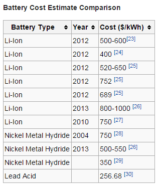

Ik zie hier schattingen voorbij komen van 500 tot 750 euro voor een complete kit, alhoewel ik dat niet zeker kan zeggen waag ik dit toch te betwijfelen.
Op wikipedia staat bijvoorbeeld dit lijstje:
Afbeeldingslocatie: http://tweakers.net/ext/f/O1bjjvL05ZndaKcfSd7VM2MV/full.png
Hier zie je dus dat het litium voor een batterij van 1kwh tussen de 800 en 1000 dollar kost. Een batterij zit vaak rond de 400 ~ 500 wh dus dan ben je al rond de 400 dollar kwijt. Controller erbij, behuizing, kabels, displaytje, motor, motorcontroller, software, marketing en btw en je zit, gok ik, zo op 1000 euro. Daarbij moet je dan een beetje een gezonde marge houden als bedrijf, dit is nogsteeds een relatief nieuwe techniek dus er moet ook veel vervangen worden onder garantie. Natuurlijk heeft accell group leuke winstcijfers, maar ik ben van mening dat de prijs gerechtvaardigd is die ze vragen.
Er zit namelijk ook nogsteeds een kwaliteitsverschil tussen een sparta en een zelfbouwsetje. En dat verschil heb je ook tussen een bosch en een bafang motor, ookal zijn er hier vast mensen supergelukkig met hun bafang. :)

Welke prijzen zijn dat dan? De prijs die consument betaalt voor een losse accu bij de fiets is veel meer dan wat de producent betaald bij afname van grote aantallen. Daarnaast levert Bosch complete sets af richting de producenten. Dit levert per onderdeel ook scherpe prijzen op.
Het is niet helemaal eerlijk maar als ik kijk naar producenten van machine in de industrie (denk aan freesmachines, draaibanken, snijmachines, etc), dan zie je dat de prijzen van onderdelen soms wel 10 keer over de kop gaan als je de onderdelen direct bij je producent/dealer koopt. Soms kan er niet onderuit komen vanwege patenten etc.
Dus ja, om deze reden denk ik dat een complete set van Bosch een producent niet meer dan 500-750 euro kost.
  • RocketKoen
  • Laatst online: 17-10 13:08
Dat tabelletje zijn gangbare retail prijzen voor losse cellen ja.
Als je ze in bulk koopt bij de fabriek/importeur betaal je €3-4 voor een cell van ongeveer 3000mAh.
50 Cellen voor voor behoorlijke accu van 540 Wh (36V 15Ah) kost je dan €150-200

RocketKoen schreef op woensdag 31 december 2014 @ 16:20:
Die data op wikipedia is compleet achterhaald volgens mij.
  • RocketKoen
Opperpanter2 schreef op woensdag 31 december 2014 @ 20:48:
Nee, dat is wat je betaalt als je losse cellen koopt in de winkel.
Kijkt maar eens op conrad ofzo wat ze vragen voor Li-ion cellen.
