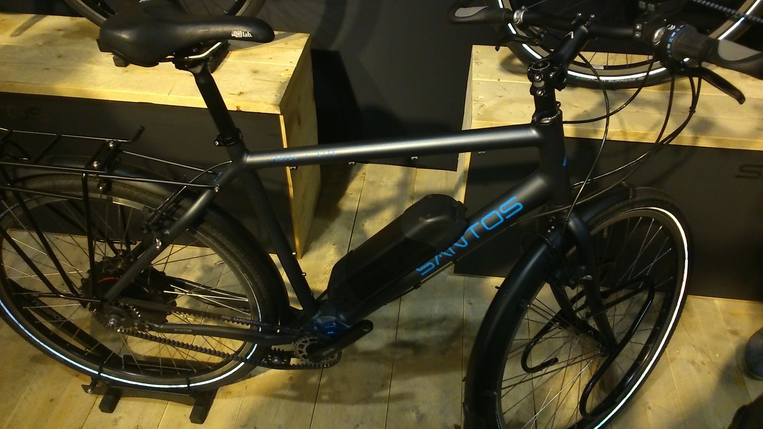

Santos met elektrische ondersteuning
Santos
Naar mijn weten de eerste Santos met elektrische ondersteuning, maar ik ben niet echt bekend met travelfietsen :)

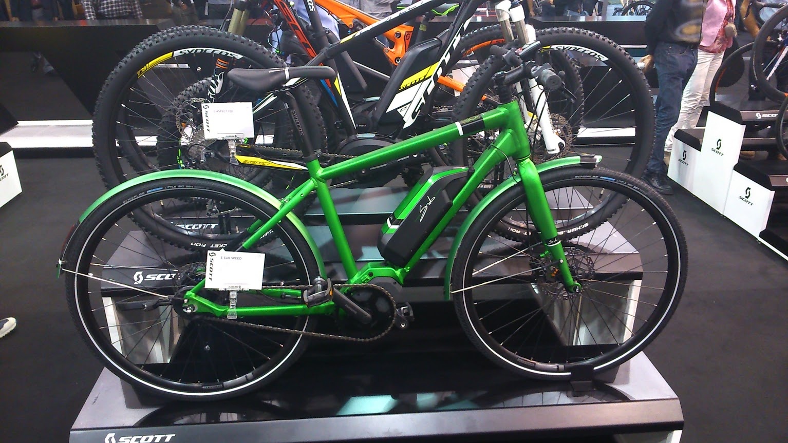

Scott met Shimano Steps
Scott
Volgens mij met elektrisch schakelen, interessant spul.

de santos met aandrijfriem... wel mooi :)

Die Santos is zeker mooi, ook met Pinion schakelsysteem. Prijskaartje zat er niet op, zal wel niet voor een habbekrats zijn :)
Er zit trouwens dezelfde motor in als de Bulls Green Mover volgens mij, display is in ieder geval hetzelfde.

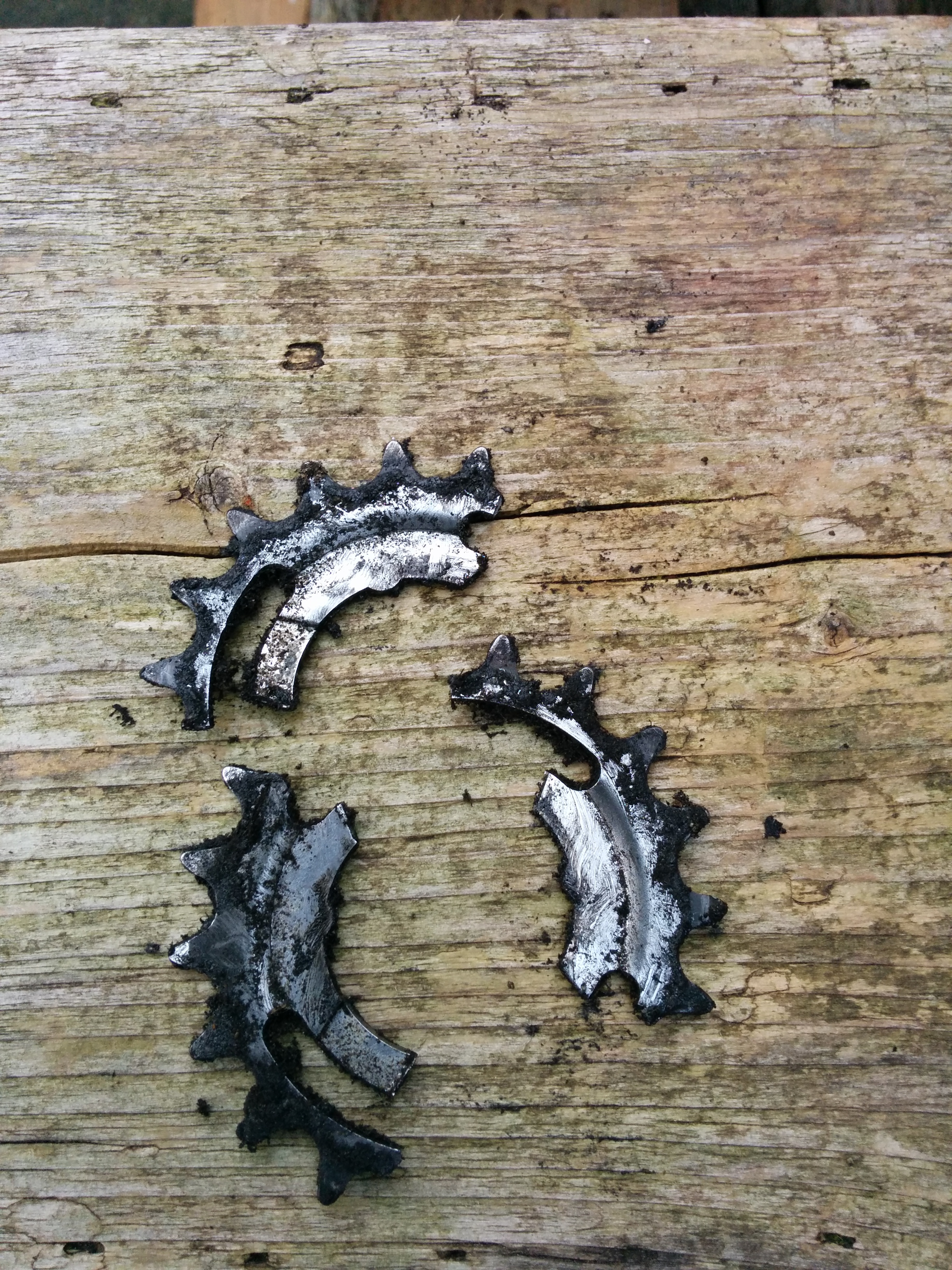

Vanavond, toen ik bijna thuis was, nog even optrekken met mijn half jaar oude Batavus Trento, en dan ineens *PATS*:
df
Het achtertandwiel (Nexus 7 naaf) in drieën. Lijkt me een gevalletje garantie :/

  • Stravincy
koelkast schreef op maandag 20 oktober 2014 @ 19:25:
Ziet er niet al te best uit.
Enig idee wat de oorzaak kan zijn?
  • koelkast
Stravincy schreef op maandag 20 oktober 2014 @ 19:38:
Ik doe er niets geks mee, soms even een heuveltje of de brug volgas erop. Dit lijkt me meer iets van een zwak onderdeel. Daar moet een fiets (zeker ebike) toch tegen kunnen....

Als je de breukvlakken bekijkt valt op dat die verbindingen maar minimaal zijn; of materiaal moeheid maar gezien de leeftijd kan dat haast niet, dus toch dan te licht ontwerp

Hoe zien de breukvlakken er uit? Zijn deze vers of zit er een vorm van veroudering op?
  • koelkast
Athome schreef op maandag 20 oktober 2014 @ 20:23:
Hoe kan ik dat zien? Aan de kleur? De vorm?
Dat is balen, gevalletje garantie lijkt me. Neem wel aan dat je terugschakelt als je een heuveltje op gaat? Anders komt er wel heel kracht op de ketting en tandwielen te staan. Mijn kleinste tandwiel was laatst ook versleten omdat ik niet terugschakelde bij een heuvel. Heb mezelf nu aangeleerd om dan altijd terug te schakelen.

koelkast schreef op maandag 20 oktober 2014 @ 20:40:
Kleur is een indicatie ja. Vuile breukvlakken betekent vaak dat er al een haarscheur zat (waar dus vuil in zat).
Daar moet zo'n tandwiel makkelijk tegen kunnen. Ook als je niet terugschakelt heuvel op. Het lijkt mij eerder dat hij er niet helemaal recht ingezeten heeft, waardoor de krachten niet op de juiste manier overgebracht worden. Ik vind ook dat het tandwiel heel vuil is voor een half jaar gebruik. Of zijn er heel veel kilometers mee gemaakt in dat half jaar?
