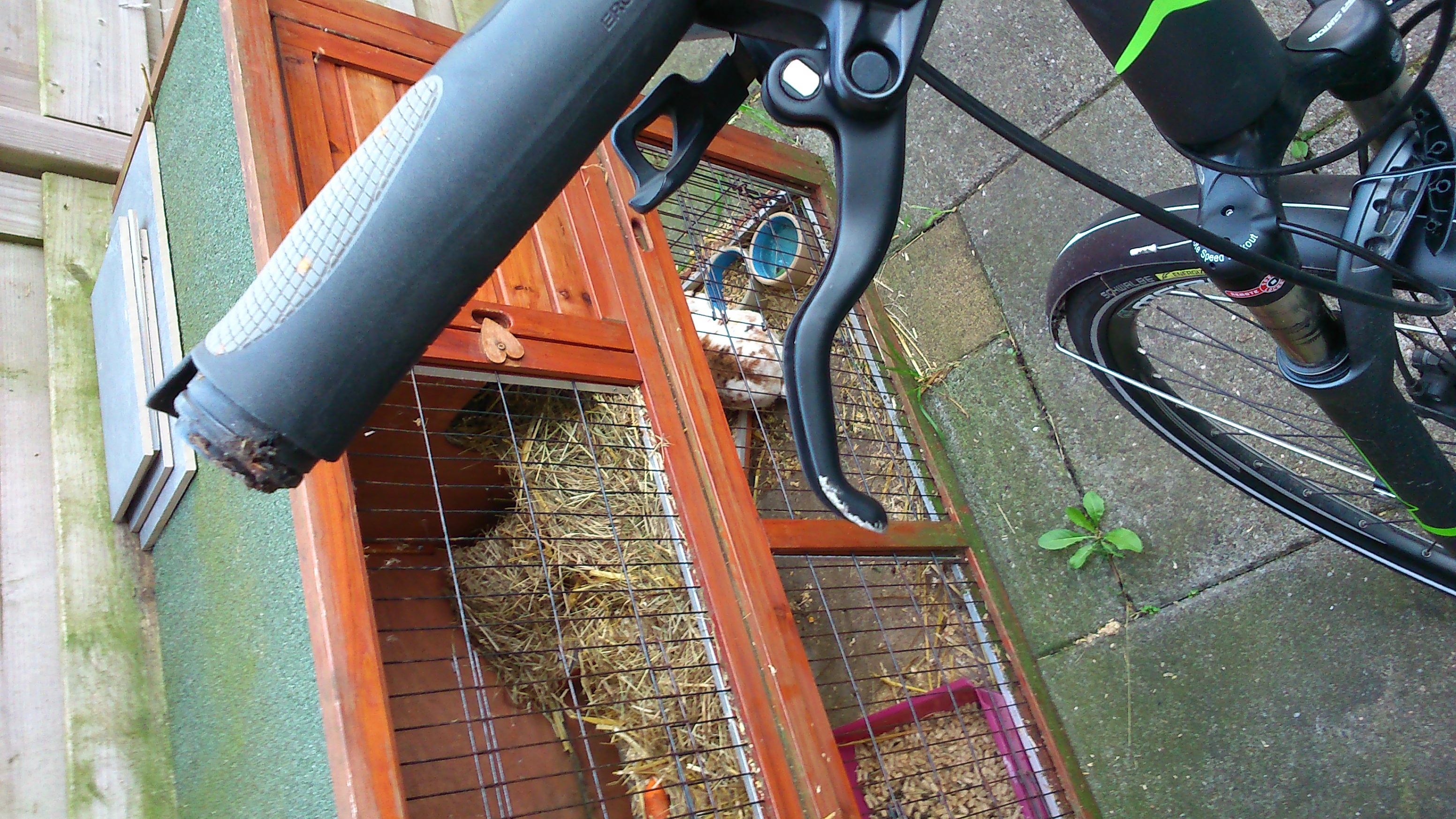

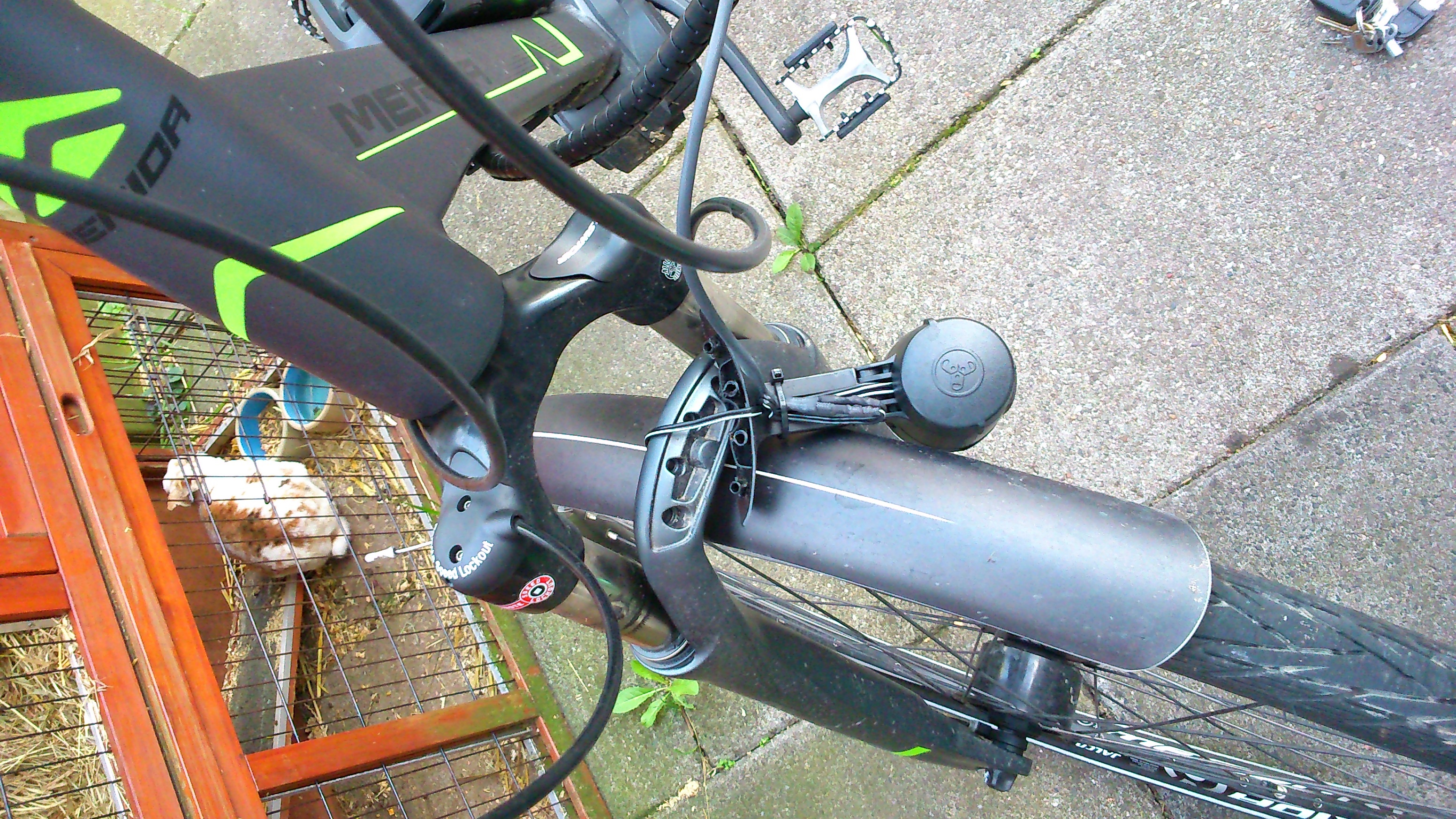

Vanmorgen op mijn plaat gegaan. Ik nam een bocht te snel, nat wegdek en veel prut en modder. Bijsturen kon niet meer dus languit op het asfalt :(
Paar schrammen, blij dat ik een windbreaker aan had en niet alleen met een t-shirt aan fietste. Dan had ik een aardige jaap op mijn arm gehad. Fiets is licht beschadigd:
Afbeeldingslocatie: http://tweakers.net/ext/f/eiOTORhWbgX65s23XeZPCYx6/thumb.jpg
Afbeeldingslocatie: http://tweakers.net/ext/f/Jc9Ygj1ImScfsNOCfPzRXCo8/thumb.jpg
Gelukkig is hij verzekerd, komt goed :)
  • crepkon
  • Laatst online: 04-11 14:47
Balen man, zo te zien een nieuwe lamp en handvatten? Gelukkig is de schade aan jezelf beperkt.

crepkon schreef op dinsdag 12 augustus 2014 @ 12:19:
Voor mijzelf wel een reminder om op te letten met de fiets, aangezien ik nu voornamelijk in droge omstandigheden heb gefietst :)
Je moet zeker opletten, ik moest vanmorgen in het dorp waar ik woon even langs de huisarts. Het is dan makkelijker om een stukje anders te fietsen in plaats van mijn normale route te rijden die ik op mijn duimpje ken. Dit was een verraderlijke bocht:
https://www.google.nl/map...XFrtZCOhYN_vgyUAr5pgw!2e0
Precies achter het bord ging het fout, ik nam die bocht ook veel te hard :+
Morgen de fiets brengen naar 12gobiking, dan gaan ze een schaderapport maken en het opnemen met Unigarant. Blij dat ik zo slim was om hem extra te verzekeren voor schade.
In de winter ben ik ook al een keer bijna op mijn plaat gegaan, kon hem toen nog net corrigeren. Vallen met 25 km/u is niet fijn, laat staan met hogere snelheden.
