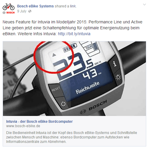

Het is erg verwarrend wat er in de wet staat of nog wordt bedisseld; als je op de pagina van de rijksoverheid googeld kom je oa. dit verhaal tegen. e.e.a. gaat inderdaad per 1-1-2017 veranderen! Lees en huiver....
Afbeeldingslocatie: https://dl.dropboxusercontent.com/u/13814150/hispeedebike.jpg
High speed
e-bike
Populariteit e-bike
De elektrische fiets, vaak e-bike genoemd, is een fiets met trapondersteuning
tot maximaal 25 km/u. Zodra de snelheid boven
de 25 km/u komt, valt de trapondersteuning weg. Inmiddels rijden
er circa 1,3 miljoen van dit soort fietsen in Nederland. De e-bike is
onderdeel van het straatbeeld geworden.
In de loop der jaren is de e-bike een serieus alternatief geworden in
de vervoerskeuze (auto, brom- en snorfiets). Steeds meer mensen
ontdekken het gemak van deze fiets, zowel voor recreatieve als wat
langere woon-werk verplaatsingen. Een groot voordeel ten opzichte
van brom- en snorfietsen is dat de berijder moet trappen. Dat heeft

Even iets anders:
Afbeeldingslocatie: http://tweakers.net/ext/f/Ekk9ZrYh7gbBq3JFpNg0OjoG/full.png
Schijnt dat je met een software update op je Intuvia dit ook al kunt krijgen. Als je het scherm aan zet en dan in de linker bovenhoek kijkt zie je inderdaad die icoontjes zitten, ze doen alleen niks omdat de software er niks mee doet.
Of je er echt wat aan hebt is een tweede :P Wie heeft dit al werkend?

Ik heb de Radkatakog app maar eens uitgeprobeerd en ik moet zeggen ondanks dat ie duitstalig is er een goede zoekfunctie in zit en vrij uitgebreide specs. van ruim 1700 fietsen.
Die Radkatalog-App gibt einen anschaulichen Überblick über die Fahrrad-Modelle des aktuellen Jahres und des Vorjahres. Die Räder sind mit ihren genauen Spezifikationen und einem Bild dargestellt. Darüber hinaus können die Präsentationen aber auch durch Detailaufnahmen, Videos und Testberichten angereichert werden.
Über Filter ist es möglich, sich ein Rad nach Marke, Preis oder Gewicht zu suchen. Die App ist damit eine hervorragende Entscheidungshilfe bei jedem Fahrradkauf.
De app is beschikbaar in de app store/google play (gratis)
http://www.bosch-presse.d....htm?txtID=6864&locale=en
@vlassie1980; zou alleen werken met Shimano Di2
