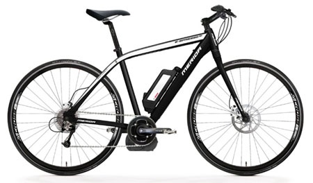

NoxiuZ schreef op vrijdag 05 oktober 2012 @ 16:52:
Ik hoorde laatst iemand zeggen: "Als je verstand hebt van elektrische fietsen koop je er eentje met de accu zo dicht mogelijk bij de trappers".
Beetje wtf. Heeft het echt nut?
(ik had deze post over het hoofd gezien)
Bullshit. Geen elektrische reden waarom dit zo is. Misschien vanwege diefstal/gewichtreden? Het is voor oudere mensen best lastig om een fiets met zo'n moderne 650Wh accu in de bagagedrager op te tillen.
  • RocketKoen
  • Laatst online: 17-10 13:08
Waarschijnlijk omdat het zwaartepunt dan beter uitkomt.

Ik vind dat ze van Cannondale en Merida erg mooie modellen hebben:
Afbeeldingslocatie: http://tweakers.net/ext/f/tk3o1tGgkMKloKyegBESTOQu/full.jpg
Afbeeldingslocatie: http://tweakers.net/ext/f/IfqPbXPv6lkpDrbLhMBacaaP/full.jpg
Vooral de Merida vind ik erg mooi, maar die accu is dan toch wel een negatief puntje. Daarnaast heb ik nog een prima fiets natuurlijk maar ik wil als opvolger toch wel een pure fabriek af e-bike en geen omgebouwde.
