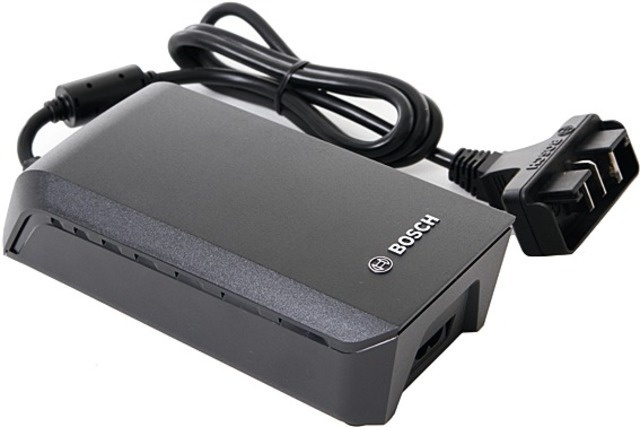

dirkjesdirk schreef op dinsdag 03 september 2013 @ 21:26:
Bedankt voor je reactie.
Ik heb even zitten zoeken. De oude lader heeft EAN code 4047024953581
De nieuw Classic Plus lader EAN code 4053846354192
Een nl shop die de nieuw lader verkoopt inmiddels ook gevonden: http://www.fiets-onderdel...tion=ViewProductViaPortal
Behalve het formaat zijn de verschillen volgens mij niet interessant. Of klopt dat niet? Jij hebt nu toch beide versies?
Het nieuwe model "classic" inmiddels aangeschaft. Vind em een wel wat goedkoper/plastiekerige indruk maken dan de robuuste originele variant.
Afbeeldingslocatie: http://tweakers.net/ext/f/KcpoTex8sUNK8oUVnNk0qiZ0/thumb.jpg
Punten van aandacht voor potentiele kopers zijn verder het volgende:
  • minder zwaar dan de originele lader (plastic is nu eenmaal niet zo zwaar, das dan wel weer een voordeel)
  • belangrijk: kan ALLEEN snelladen. Dus geen langzaamlaad-modus, die ik zelf wel prettig vond om 's nachts te gebruiken. Verder heb ik de indruk dat langzaam laden beter is voor de batterij (hoewel Bosch stelt dat het niet uit maakt).
  • geen ingebouwde ventilator (zoals die aanslaat bij de originele lader in snellaadmodus) en dus geluidloos
Kortom, plus en min-punten dus. Voor 150 euro vind ik het overigens wel een erg duur product. Maar helaas is er geen alternatief. Wel prettig dat ik nu geen lader mee hoef mee te slepen :)
[ Voor 13% gewijzigd door dirkjesdirk op 22-09-2013 16:29 ]
