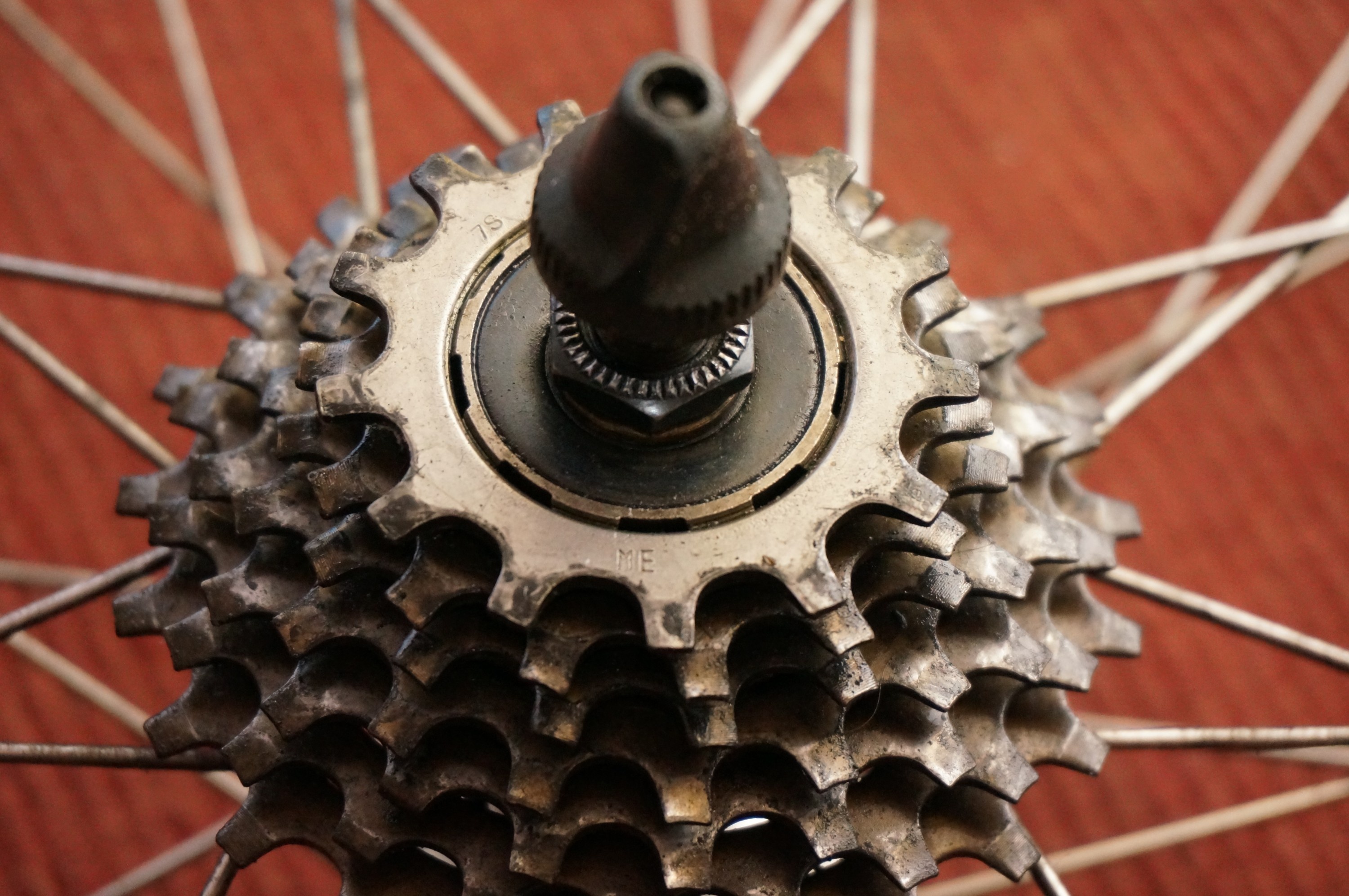

Een vraag voor de techneuten onder ons. Ik fiets nu op een Panasonic DX3000 uit ~1986, omdat mijn vorige fiets is gestolen.
Er zijn weinig kilometers met deze Panasonic gemaakt, maar de ketting en de casette zijn toe aan een grote schoonmaak. Ik wilde de casette losmaken om deze goed te reinigen, maar mijn freewheelafnemer past niet.
Dit is de casette in kwestie (klik voor groot):
Afbeeldingslocatie: http://tweakers.net/ext/f/3rfHJkREI3bbMolPsyI3qYLv/medium.jpg
De fiets is uitgerust met een Sport LX groep.
Zien jullie wat dit is en hoe ik het los kan maken? En welke kettingen zijn geschikt voor dit systeem?
Edit: Ah, het lijkt Shimano Uniglide te zijn. En volgens deze pagina kan ik het losmaken met twee kettingzwepen. Nu nog op zoek naar een nieuwe ketting.

-DarkShadow- schreef op dinsdag 26 maart 2013 @ 19:50:
Kan ze wel waarderen die oude Panasonics! En schitterende kleurstelling dat 80s geel/zwart. Nu nog kanariegeel stuurlint en bandjes regelen! En dan een setje neongele Look-pedalen erop en een geel zadel :)
Hier de catalogus als je die nog niet had: https://picasaweb.google....6PanasonicBicyclesCatalog
Daar heeft de fiets een andere afmontage overigens en is de freewheel er een van de Shimano Z-groep (6 speed ook). Die van jou is een 7-speed freewheel uit mei 1988, dus twee jaar na dato. Dat is opmerkelijk. Andere wielset erin gekomen of klopt die 1986 niet?
Nu ik een tweede keer kijk zou het inderdaad zeer goed een uniglide cassette (ipv freewheel) kunnen zijn. Hoe dan ook je hebt twee kettingzwepen nodig. Als je weinig ervaring hebt en met zulke oude zut ga je echt je handen openhalen als je het niet in een keer goed doet. Wiel eruit, op de grond zetten, kettingzwepen zo manouvreren dat ze tien over twee staan (omhoog). Al dan niet met buizen erover voor grotere hefboom. Of klein tikje met hamer geven dat hij schrikt. Eventueel van te voren als soaken in de WD40.
Enne... maak die spullen eens schoon ;)
