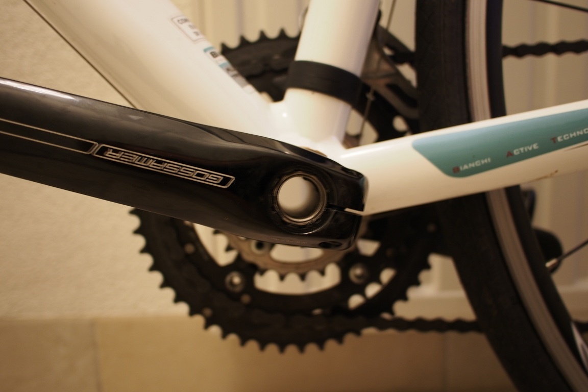

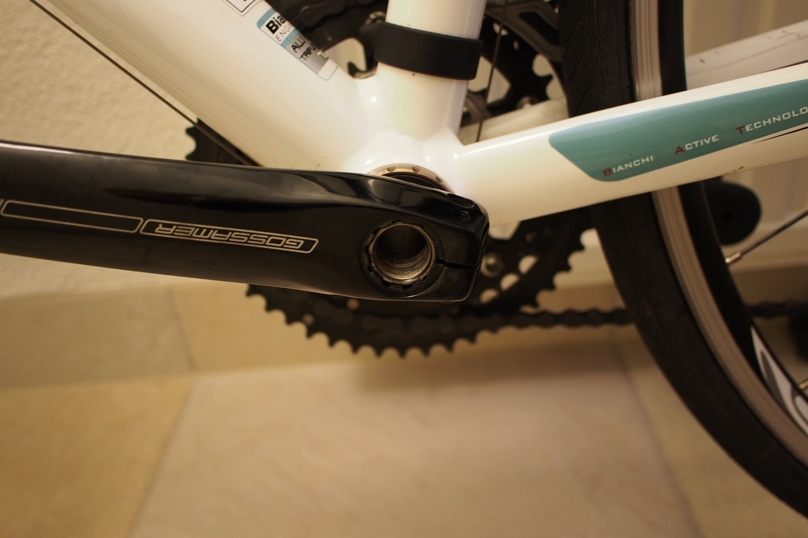

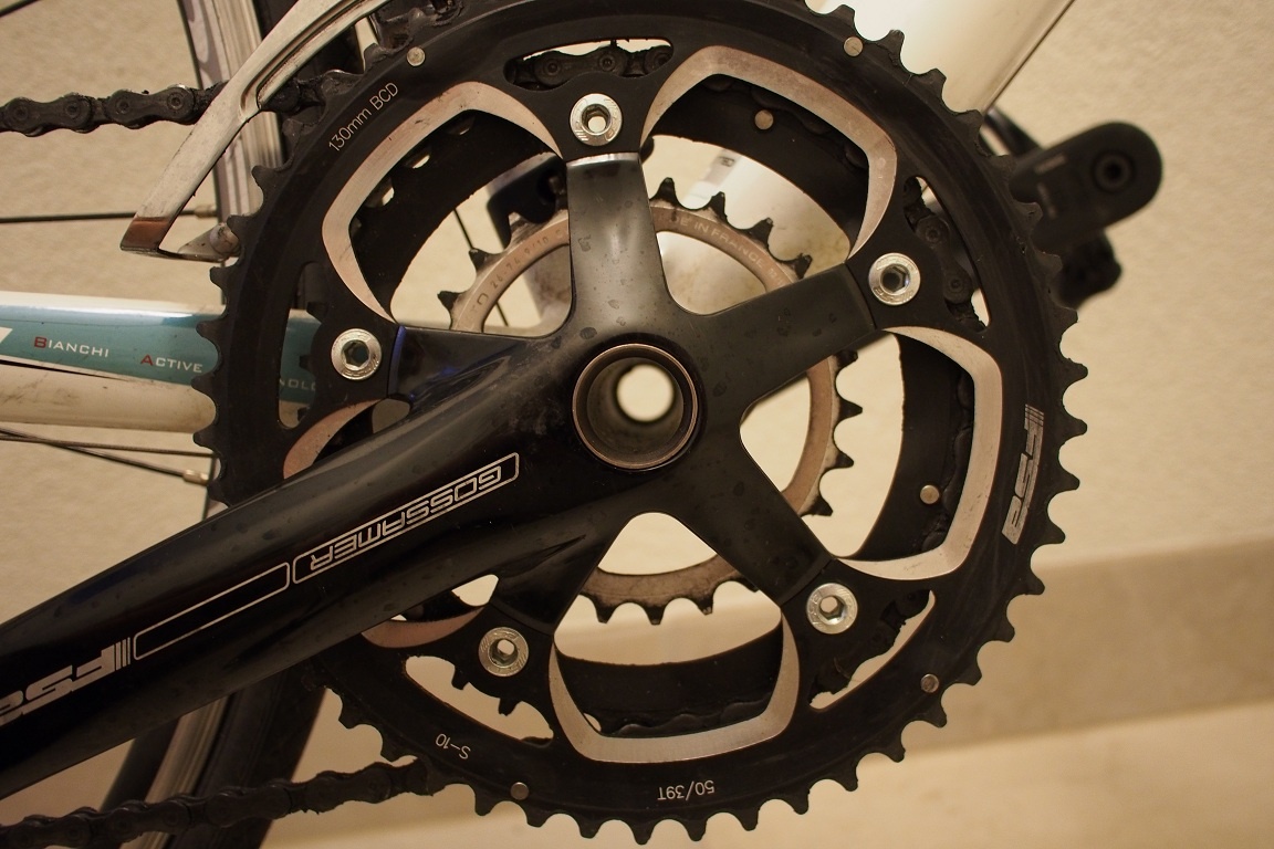

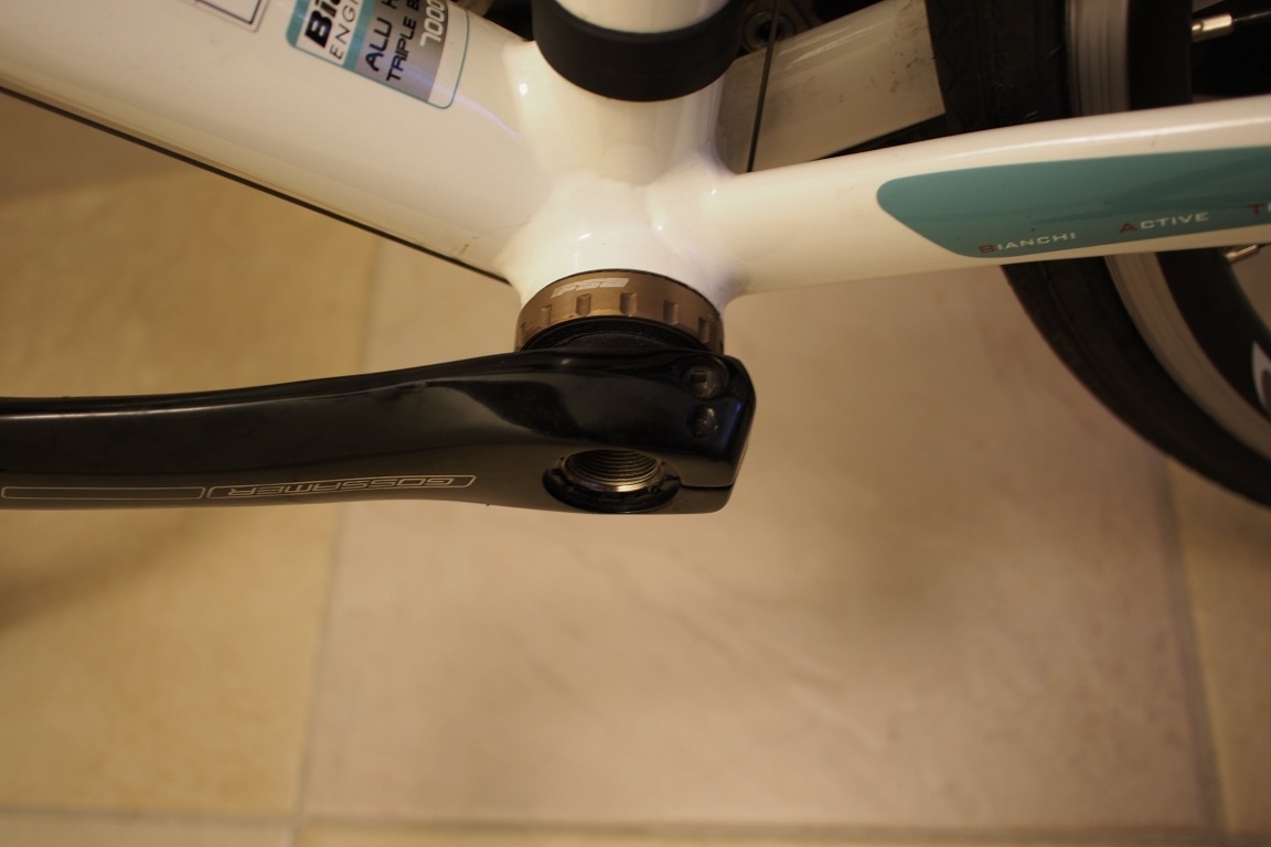

Coldcat schreef op zondag 05 augustus 2012 @ 20:43:
Je kan vrij eenvoudig je crank eraf halen met een impus denk ik. Ik weet niet precies hoe het met jou FSA crank zit, bij mij is het de grootste imbus in mijn setje. Je draait hem daarmee meer tegen elkaar aan. Het moment erop is 45Nm dus veel kapot maken moet je niet kunnen (maar dat is dan bij BB30). Ik zou kijken of je daarmee de speling eruit kan halen. Het kan best zijn dat er door die speling veel vuil in je bracket komt en daardoor hij na 3000km al gaar is.
Maar het kan ook echt ergens anders vandaan komen. Ik had ook een kraak in mijn fiets en dat bleek te zijn omdat het zadel loszat. Carbon is een klankkast voor geluid dus even alle bouten checken is geen slecht idee :)
Nee, het is niet het zadel, kraakt ook tijdens staand fietsen.
Ik zie echt nergens een manier om het ding uit elkaar te halen, de as is hol en netjes rond. De linker arm zit wel vast met 2x een inbus, moet ik die dan loshalen, de boel weer in elkaar drukken en de inbusjes weer vastdraaien?
crank
speling in crank
rechter cranklinker crank 3linker crank 2
Afbeeldingslocatie: http://tweakers.net/ext/f/kIbpzh5iLOlHIOYiuuLTLKQi/thumb.jpg
Op de rechter crank is er niets om in te stellen/los te halen. De linkercrank zit zo te zien vast op de holle as met 2x een inbus. Ik kan beide kanten van de crank +- 1mm heen en weer bewegen (niet op en neer). Is het voldoende om die 2 inbussen los te draaien en de boel weer strakker te monteren? Of kan ik beter alles helemaal uit elkaar halen.
In de linkercrank zie ik ook nog een soort structuur, waar ik wschlijk wel een dopje in kan zetten en misschien dan iets kan aandraaien, maar hoe dat dan weer heet?
(jaja, ik weet dat ik m'n ketting weer eens moet schoonmaken, maar een witte fiets is al zoveel poetsen :'( )
Volgens mij snap ik hem. Ik moet de 2 inbussen los halen, en daarna de twee crankhelften tegen elkaar duwen met een speciaal M18 of M12 boutje dat je in de as schroeft. Door die aan te draaien (tot 1Nm) zet je de 2 helften van de crank op de juiste afstand van elkaar. Als die goed zit aangedraaid, draai je de 2 inbussen weer langzaam vast (beurtelings een stukje aandraaien tot 13Nm) et presto.
Morgen dus maar eens een momentsleutel halen en zo'n speciaal boutje.

Hoort er niet gewoon standaard een bout met schroefdraad op de linkerarm van je crank te zitten? Op m'n MTB is dit namelijk wel zo, racefiets nog niet op gelet eigenijk maar neem aan dat dat gelijk is. Deze bout blijft ook gewoon zitten tijdens het fietsen.
Plaatje als voorbeeld:

pjlgt schreef op maandag 06 augustus 2012 @ 08:16:
Is niet altijd zo. Je hebt ook SRAM (red volgens mij) welke ook open is. Belangrijk is dat je het goed droog houd want er kan nog wel eens water in komen

@Gossamer discussie:
Ik heb zelf deze crank ook gehad. Demontage / Montage:
1. 2 inbusjes op zijkant linkercrank losdraaien.
2. Afdekkap met inbus aan linkcrank losdraaien (lange bout)
3. Met rubber hamer een kleine tik tegen binnenkant linkercrank geven
4. Linkercrank van trapas afhalen.
5. Met rubber hamer een kleine tik tegen trapas aan geven (naar rechts toe, dus)
6. Rechtercrank incl. trapas uit bottom-bracket halen.
7. Met Bottom-bracket tool de bagger,bagger,bagger FSA-Mega-Exo losdraaien (eerst links, dan rechts!, Let op de goede draairichting!)
8. Vervang hem met een 15 euro - Ultegra BottomBracket
Herhaal stap 1 t/m 6 in omgekeerde volgorde.
  • Coldcat
  • Laatst online: 12:12
Coldcat
HODL
En vergeet dan de montagepasta niet anders kraakt het na een week net zo hard :)
