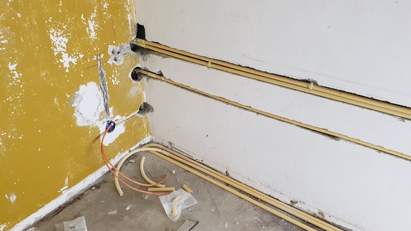

Hmm iemand praktijk ervaring hier mee? Ben momenteel 19mm buizen aan het leggen voor 2 cat6a kabels per buis. Loopt allemaal horizontaal met totaal 4 bochten (4m, 8m, 1m, omlaag 30cm). Zou die soepele kabel juist niet wat lekkerder door die buizen gaan?
Ja, heel wat jaartjes (20+) praktijkervaring.
Neem kabel (Ik zou de blauwe draka kabel nemen, deze pas ik ook bij "kennissen" vaak toe) met massieve kern en een stalen(!) trekveer. Strip de kabels een stuk aan (zeg 20cm) Probeer zoveel mogelijk aders van de kabel(s) door het gaatje van de trekveer te krijgen en knip de rest af bij de buitenmantel. (Met cat 6 zullen het er denk ik maar 4 zijn maar meer is beter.) vouw dit dubbel zodat je een lus krijgt, twist het in elkaar en tape dit goed af vanaf de trekveer en dan een stuk van de buitenmantel van de kabel mee tapen.
Laat iemand aan 1 kant rustig aan de veer trekken (Dat wil niet zeggen met weinig kracht maar meer niet als een idioot gaan rukken. Rustige halen van een cm of 50 zijn prima) en laat aan de andere kant iemand de kabel invoeren en zorgen dat ze zoveel mogelijk parallel lopen, Als de kabels in elkaar gaan draaien wordt het vaak een uitdaging. Het voordeel van massieve kabel is dat als het niet meer wil, de invoerende persoon de kabel ook nog kan duwen. Een aanloopje nemen wil ook vaak helpen zeker als de een duwt en de ander trekt. Dit gaat met soepele kabel nooit lukken.
Mocht je vastlopen kun je een beetje afwasmiddel gebruiken of nog beter, glijmiddel van 3m omdat afwasmiddel uiteindelijk hard wordt en eventuwele vervanging van kabels op een later tijdstip vaak erg bemoeilijkt.
Als laatste, wees niet zuinig met kabel trekken, trek een goed stuk overlengte uit de muur, zeg een cm of 50. Dit kan je later inkorten en zo kun je het eventueel eerste vaak door het trekken beschadigde stuk gewoon weggooien. En laat aan de andere kant ook een lang stuk kabel zitten. Afknippen gaat met kabel vaak makkelijker dan aanknippen :+
Ik heb voor mijn werk nog nooit soepele kabel gebruikt voor nieuwe data aansluitingen en heb het ook nooit iemand zien doen.
Nog een tip van flip, zorg dat je de kabel uitloopt voordat je hem erin trekt (of op een 8 draait maar dat is voor gevorderden :) ). Niets is vervelender dan een knoop in je kabel terwijl je bezig bent >:)

Thanks. Zie ondertussen dat die stugge kernen juist voor die LSA stroken zijn en het schakelmateriaal in de inbouwdoos is natuurlijk op basis van die LSA stroken. Stugge kern zijn overigens bijna twee keer zo duur bij Cat6a.
Was van plan in de bergkast de boel direct in een switch te gooien. Maar dat zal dan vermoedelijk niet werken. Dan moet ik eerst voor thuis een patch paneel gaan regelen vermoed ik, en dan die met 10cm kabel op de switch aansluiten :+ .

jbhc schreef op donderdag 14 januari 2021 @ 00:15:
Of.. trek gelijk vanuit de doos, dan zit het ook niet in de knoop :)
Als je dan twee kabels in dezelfde buis wil.. twee dozen kopen!

  • sdk1985
  • Laatst online: 22:13
Jeetje ik raak wel een gevoelige snaar merk ik ;) . Je zou bijna denken dat een cat7 kabel het slechter doet dan een cat6.
Voor thuisgebruik is cat6 gewoon prima.... als je een beetje fatsoenlijke kabel hebt is ook daarmee 10 Gbps voor de lengtes (30-40m) die je normaal thuis hebt gewoon haalbaar.
En als je dan al voor overdrijven kiest dan is cat6a de keuze. Cat7 voor thuis slaat nergens op, te stug en te lastig
Vreemd genoeg kan ik daar eigenlijk geen onderzoeken over vinden. Maar als je kijkt naar deze prijzen:
Cat 6a UTP 87,50 6mm
Cat 6a S/FTP 108,50 8.4mm
Cat 7 S/FTP 99,95 7.3mm
Ga jij dan het risico nemen om 12,45 te besparen? Of nog stelliger, ga je dan actief afraden om cat7 te pakken. Toch prima prijs/kwaliteit lijkt me?
en dubbele kabels zijn al helemaal amper te trekken.
Bij mij moest toch alles open dus dan maakt het allemaal niet zo veel uit. Of je nu 16mm of 19mm gaat freezen, het gaat met dezelfde machine en duurt even lang. Omdat het toch de muur in ging heb ik de PVC buizen met kabel erin afgemonteerd. Alleen de laatste 3 meter moest door een leiding die al gefixeerd was. Stukje flexibiele buis maakte dat spannend. Maar dat ging eigenlijk prima. Geen trekveer nodig gehad. Met die 7,3mm viel het allemaal wel mee. Voor de zekerheid low friction buizen gepakt maar ook dat was beetje overkill gezien de afmonteer strategie :X .
Ben er zelf wel blij mee :o . Vandaag de laatste gaten dichtgesmeerd.
Afbeeldingslocatie: https://tweakers.net/i/uJ5gLZCL3LnS0BrnitJZkeNDgRc=/800x/filters:strip_icc():strip_exif()/f/image/wRvpOCGczL7FziegCzmCoR3H.jpg?f=fotoalbum_large
[ Voor 19% gewijzigd door sdk1985 op 21-01-2021 00:11 ]

sdk1985 schreef op donderdag 21 januari 2021 @ 00:01:
Lijkt op een betonnen muur. Het is nooit een goed idee om horizontaal een betonnen muur in te slijpen, dat kan hem redelijk verzwakken. Altijd verticaal over beton gaan, nooit horizontaal. Vanuit de grond naar boven of vanaf het plafond naar beneden...
Geldt overigens voor gips net zo..
