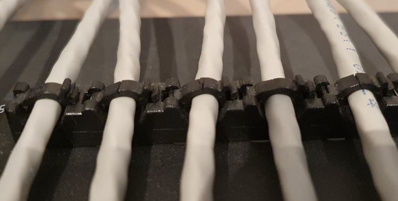

  • Andrehj
Patchpanelen CAT.6a van Digitus, ik vind het niks!
(excuses, vanwege iets off-topic)
Afgelopen zomer twee 24-poorts patchpanelen van Digitus gekocht. De trekontlasting vond ik vanaf het begin al niet zo fijn, maar toch maar geaccepteerd. Vandaag echter zag ik dat de trekontlastingen spontaan gaan scheuren:
Afbeeldingslocatie: https://tweakers.net/i/nOy3RrfPXVmhsiVjj-Z199Ea_Ns=/800x/filters:strip_icc():strip_exif()/f/image/MhkqygUmNwXGk7t8a2bbct8l.jpg?f=fotoalbum_large
Het gebruikte kunststof is duidelijk niet "up to the job".
Omdat ik me afvroeg of ik de enige was met dit probleem maar wat (slechte) reviews opgezocht, en toen vond ik een paar waarin werd geklaagd over slechte of ontbrekende soldeerverbindingen, en daardoor veroorzaakte netwerkproblemen. En die heb ik met een paar aansluitingen ook... Dus een printje losgeschroefd, en toen zag ik dit:
Afbeeldingslocatie: https://tweakers.net/i/uvU-khU8oEkM1wdDcZHezDJppYE=/800x/filters:strip_icc():strip_exif()/f/image/kHSJ7XJBF62DRxcBXquYNQ0Q.jpg?f=fotoalbum_large
Bovenstaand is dus een foto van de "verbindingen" onder de LSA-strips.
En dit is de "verbinding" van de RJ45 connector:
Afbeeldingslocatie: https://tweakers.net/i/6YjCJtyl4qPEl6sG_EV_tdjJGwk=/800x/filters:strip_icc():strip_exif()/f/image/pwkFJsyZrqTH4mLqWe9pVbu2.jpg?f=fotoalbum_large
Hier wordt waarschijnlijk gebruik gemaakt van zgn press-fit connectoren (die zich vastklemmen in de through-holes in de PCB). Zou beter moeten zijn dan solderen, maar ik ben nog niet overtuigd.
Gezien de problemen met de trekontlastingen gaan deze dus retour leverancier. Iemand een suggestie voor een patchpaneel (24 poorts, 19", 1HE, zwart, CAT 6A, ook geschikt voor CAT 6 kabels) wat wel degelijk is?
