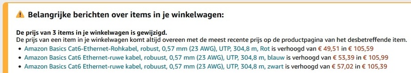

Voor wie nog geïnteresseerd is in die prima 'Amazon Basics Cat6-Ethernet-Rohkabel, robust, 0,57 mm (23 AWG)'; ik zie dat de prijs weer gezakt is naar 106 euro voor een rol van ruim 300 meter.
   Mooie Plaatjes
  • Seven_of_Nine
  • Laatst online: 13:05
ehtweak schreef op dinsdag 23 maart 2021 @ 16:34:

* Momenteel is de Amazon Basics Cat6 wat in prijs gezakt (ik had 9 mailtjes van Keepa vanmorgen in de mail) en kost momenteel zo'n €85 thuisbezorgd. De Cat5e bij Sander Vunderink kost €90 thuisbezorgd.

Ik zit te kijken op Amazon.NL maar die Cat6 is daar iets van 120 euro. Kijk ik misschien verkeerd?

De prijzen varieren nogal. Nu, op dit moment, zie ik een prijs van 81 euro voor een rol van 305m.
https://www.amazon.de/gp/product/B07RM9PDBM
Maar dat kan zometeen al weer anders zijn... ;)
Bedankt, heb gelijk een rol besteld 😉

Ze zijn weer acceptabel geprijsd bij Amazon, althans de rode ;)

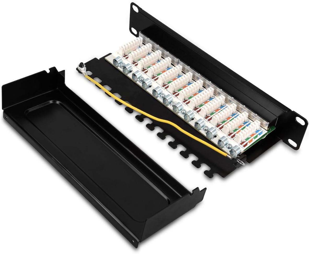

Vraagje ov er een geschikt patch paneel, is deze acceptabel om te gebruiken met deze kabel

Patchpanelen is ook nog een wereld van verschil. Heb donderdag bij een klant een patchpaneel vervangen, moet er nog eentje doen.
Oude: Siemon patchpaneel met losse Siemon CAT5 keystones. Nieuw: Logilink CAT6 patchpaneel met 3x8 poorten LSA.
Oude keystones waren van die plastic dingen die je zonder gereedschap kunt monteren. Paar poorten deden het gewoon niet meer, eentje was met tiewraps bijelkaar gehouden en de helft lag achter het patchpaneel omdat de lipjes gebroken waren.
Was een hel om uit te zoeken welke poort wat was, maar uiteindelijk gelukt. Wat de klant direct opviel was dat de schermpjes van de Panasonic telefoons weer leesbaar waren.

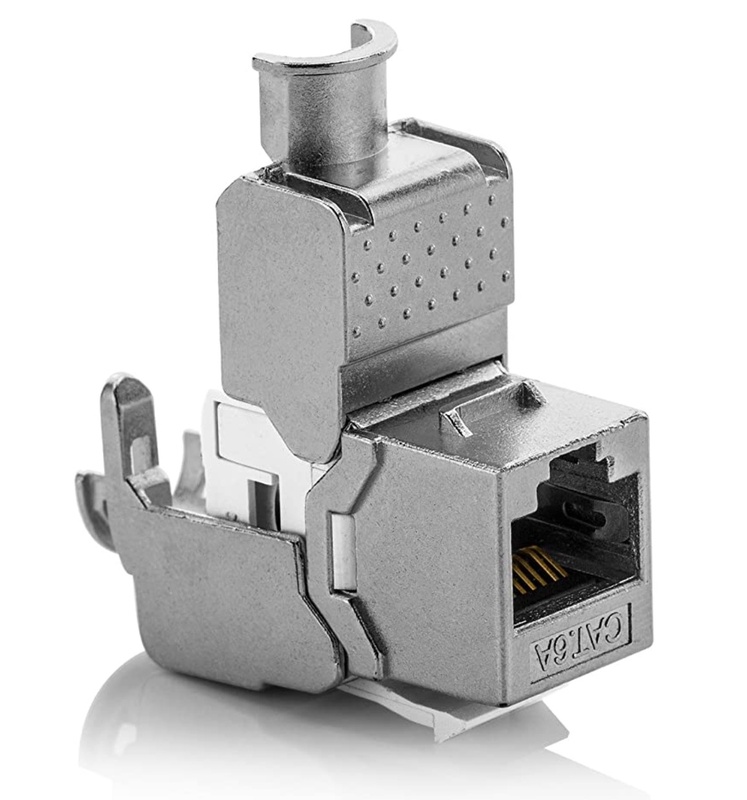

Ik heb deze keystones en patchpaneel, de enige manier om de CAT6 kabel die in de meterkast uitkomt hierop aan te sluiten is toch afmonteren op RJ45?
Afbeeldingslocatie: https://tweakers.net/i/euq9umGunogig9I49RWK0vO-3wk=/x800/filters:strip_icc():strip_exif()/f/image/HKFvsNC0Bfrb8tcdbN7wDu0M.jpg?f=fotoalbum_large
Afbeeldingslocatie: https://tweakers.net/i/oqTRSwZLG8siN1F6kpEzrIn0TTI=/800x/filters:strip_icc():strip_exif()/f/image/623yLkbvUwBt1tbYNOOqZLBL.jpg?f=fotoalbum_large

@ehtweak en @_JGC_ Ahh, er zijn verschillende soorten keystones.
Heb nu dus 2x RJ45, maar jullie adviseren dan waarschijnlijk deze voor de stugge kabel?
https://www.amazon.nl/-/e...ne&qid=1622970108&sr=8-17
Afbeeldingslocatie: https://tweakers.net/i/EFdTAGAXTyRIcLua0LcIe_dtq20=/800x/filters:strip_icc():strip_exif()/f/image/zYBy6IhoxQWkk1lFxbZmzYvz.jpg?f=fotoalbum_large
Afbeeldingslocatie: https://tweakers.net/i/KHaIherk6gNHA-zMQFwq0cQbEAQ=/x800/filters:strip_icc():strip_exif()/f/image/rm9Na4EKAv7P3ClUoxChszFx.jpg?f=fotoalbum_large
Afbeeldingslocatie: https://tweakers.net/i/Kc0ergv22EfoLnA_ZqMyHB4Wxh0=/800x/filters:strip_icc():strip_exif()/f/image/ZSWCeGXcZzR8nXqpVy1n5SCp.jpg?f=fotoalbum_large
  • _JGC_
Greatsword schreef op zondag 6 juni 2021 @ 10:55:
Met die keystones kan je niet anders, maar waarom zou je specifiek die keystones kiezen als je ook keystones of hele patchpanelen met LSA strook kan krijgen?
8x een punchdown tooltje op een draad drukken kost mij minder energie dan een kabel op juiste lengte strippen, kruis eruit trekken/knippen, in juiste volgorde leggen, op zelfde lengte knippen en in een RJ45 stekkertje prutsen. Zeker bij CAT6 kabels met wat dikkere aders is dat een hel.
  • _JGC_
Greatsword schreef op zondag 6 juni 2021 @ 11:06:
Die zijn al beter, maar voor STP of FTP kabel. Kan je waarschijnlijk goedkoper zonder afscherming krijgen.
Kijk ook eens naar complete panelen of patchboxen met vaste LSA strook, die heb je voor 25 euro. De logilink patchpanelen die ik donderdag heb gemonteerd zijn per 8 poorten op printje uit het paneel te halen.
  • ehtweak
ehtweak
ICT opruimer
Ik heb begin dit jaar zo'n klein patchpaneeltje met 12 aansluitingen gebruikt:
Afbeeldingslocatie: https://images-na.ssl-images-amazon.com/images/I/61A38IrXovL._AC_SL1200_.jpg
Was toen een aanbieding voor 13 euro.
Werkt prima.
[ Voor 14% gewijzigd door ehtweak op 06-06-2021 11:20 ]
   Mooie Plaatjes
  • Greatsword
_JGC_ schreef op zondag 6 juni 2021 @ 11:09:
ehtweak schreef op zondag 6 juni 2021 @ 11:18:
Werkt prima.
Oké, jullie zeggen dus eigenlijk beter het huidige patchpaneel en keystones inruilen voor 1 van deze 2.
Qua prijs zijn ze vergelijkbaar dus wat is nou beter/sneller voor de Elektricien ?
https://www.amazon.nl/-/e...el&qid=1622974974&sr=8-10
Afbeeldingslocatie: https://images-na.ssl-images-amazon.com/images/I/71Nje%2BcWN6L._AC_SL1300_.jpg
https://www.amazon.nl/-/e...el&qid=1622974974&sr=8-35
Afbeeldingslocatie: https://images-na.ssl-images-amazon.com/images/I/71DFPvJqSOL._AC_SL1500_.jpg
  • Dyckie
  • Laatst online: 16-03 16:43
Wij gebruiken op het werk alleen maar patchpanelen met keystones. Die panelen met LSA stroken worden door professionele bijna niet meer gebruikt omdat met keystones werken sneller is en er minder storingen in komen want als je met LSA stroken werkt moet je goed zien dat alle torsingen in u aders er in blijven zitten en is ook minder proper als in een keystone. En bij een keystone gaan de meet waarde van de kabel ook beter zijn omdat de draden minder bloot liggen dan bij LSA. LSA wordt eigenlijk in de professionele wereld enkel nog bij telefoonpanelen echt gebruikt.
