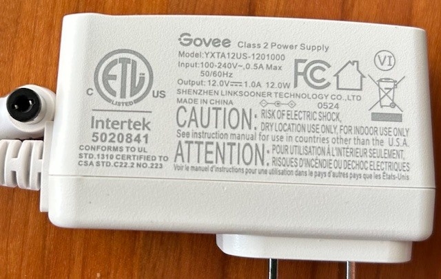

Ik heb een paar Luchtreinegers getest, en een zuinige (en goedkoop) gevonden.
Beide staan niet in de prijswatch maar ik wil toch de metingen delen, ik gebruik de luchtreinigers bijna 24/7, dus voor mij wel belangrijk.
Verbazend, in de prijswatch staan heel weinig luchtreinigers met laag verbruik tot 20W. En de prijzen zijn echt hoog voor , eigenlijk, een ventilator met een filter. (Van mij mag een goede zuinige luchtreiniger niet meer dan 5W gebruiken. Een goede 120mm fan trekt <2W bij 50 CFM.)
1. (Zuinige) GoveeLife Smart Air Purifier Lite
Met DC motor. Tot 50 CFM.
Uit: 0,4W
Nachtmodus (laagste): 1,6W
Speed 1: 3,1W
Speed 2: 7,4W
(gemeten met Kill-a-watt)
Ik heb de bluetooth functies niet gebruikt. Op de hoogste stand het is vrij hoorbaar. (Maar zo is elke andere purifier.)
Adapter foto (for the record):
Afbeeldingslocatie: https://tweakers.net/i/2Npl-w48FlZFpUG3qmbjUfJclG4=/fit-in/4920x3264/filters:max_bytes(3145728):no_upscale():strip_icc():strip_exif()/f/image/5JDH4fUwl5345GRDekSQ2wKV.jpg?f=user_large
