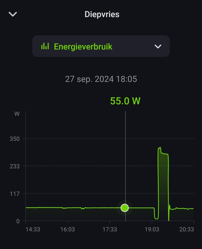

We hebben onze 17,5 jaar oude vriezer vervangen... Maar ik vraag me af of dat wel slim was.
Oude vriezer: gemiddeld 1,1 kWh per dag
Nieuwe vriezer: 1,2 kWh per dag
Ja de inhoud is ca. 15% groter maar de nieuwe zou een opgegeven jaarverbruik hebben van 150 kWh, niet 440 kWh.
Beide Liebherr.

hanev001 schreef op vrijdag 27 september 2024 @ 18:15:
Hoe lang heb je hem staan. Als hij net nieuw is en je er waarschijnlijk ook meer in gestopt hebt dan de oude dan zal de boel eerst tot de juiste temperatuur moeten zakken, dat kan even duren en geeft een hoog verbruik. Daarna kan je pas zien wat het normale dag gebruik wordt.
Er zit zelfs iets minder in (opgeruimd) en alles is met -18 van de ene vriezer in de andere gegaan toen die ook -18 had bereikt.
Staat 24u maar het verbruik is ook al 24u constant hetzelfde, geen pieken aan het begin en ook geen dalen na bereiken van doel temperatuur. Ik ben benieuwd of het nog gaat zakken.
[ Voor 14% gewijzigd door Phusebox op 27-09-2024 18:23 ]

Niet per ongeluk superfrost nog aan?

Phusebox schreef op vrijdag 27 september 2024 @ 18:02:
Beide Liebherr.
Zo'n meting is lastig goed uit te voeren, want je moet wel met gelijke variabelen werken:
  • Was bij beide metingen de omgevingstemperatuur gelijk?
  • Was bij beide metingen de interne temperatuur in de vriezer gelijk (niet volgens de display, maar daadwerkelijk gemeten)?
  • Was bij beide metingen het aantal malen dat de vriezer geopend werd gelijk?
  • Was er evenveel ingevroren? Of liever helemaal niks, alleen koud houden?
Overigens is ook mijn indruk dat de theoretische (label)verbruiken veel harder dalen dan de werkelijke verbruiken, net zoals dat een tiental jaar geleden ook gebeurde met de NEDC-verbruikscijfers van personenauto's.

Karmakeizer Azijnpissen
Andrehj schreef op vrijdag 27 september 2024 @ 19:13:
Ja omgevingstemperatuur is gelijk op ca. 1 graden afwijking.
Er is niets nieuws bij gekomen in de diepvries wat nog niet bevroren was.
De andere diepvries had een vrij constant verbruik de afgelopen week. De nieuwe heeft dat ook alleen dan ca. 25% hoger dan de oude.
Maar goed ik wacht even af wat het verbruik na een week doet. Dan zou het genormaliseerd moeten zijn.

Phusebox
dunklefaser schreef op vrijdag 27 september 2024 @ 19:23:
@Phusebox Wat is de netto inhoud van de vriezer?
En waar is de opstelplaats? - De temperatuur tijdens het jaar speelt natuurlijk een rol.
Vorige was 200L, deze is 236L.
Staat op exact dezelfde plek en ik vergelijk het nu met verbruik afgelopen week. If anything was het vorige week warmer en zou het 17,5 jaar oude model dan meer moeten verbruiken.
We gaan het zien.
En net nu ik dit schrijf schiet het ding zelfs naar pieken van 300 W... Dat heb ik bij de oude nog nooit gezien. En we zijn niet thuis en de vriezer is al paar uur niet open geweest.
[ Voor 15% gewijzigd door Phusebox op 27-09-2024 19:28 ]
failure is the only option

Point Of KnowReturn
@Phusebox Op dit moment - met de huidige temperatuur van ca. 17°C in de onverwarmde berging:
diepvries 208 l @ -19°C -> 0,44 kWh/24h - ca. 60% gevuld; ca. 2-3 keer geopend
Bij het opstarten zie ik ca. 10 sec max. 50 W - continu 34 W
ca. 18 min aan/ ca. 19,5 min uit
Beide Liebherr.
Ik heb een oude Bosch vriezer (tafelmodel) die op zolder stond vervangen voor een Liebherr 1496-20.
De oude deed 500kwh per jaar. De nieuwe 130kwh (gemeten).
Voornaamste reden was ruimte op zolder, de nieuwe gaat tot -15 omgevingstemperatuur en kon dus in de schuur. Maar het energieverbruik was mooi meegenomen.
Als de specs van jou nieuwe Liebherr 150kwh is dan zou dat wel redelijk accuraat moeten zijn.

Phusebox
dunklefaser schreef op vrijdag 27 september 2024 @ 19:52:
Klinkt dus alsof ik weer een defecte unit heb.
Hier nu al 24 uur constant 50-55 W gemiddeld. Net minuut of 30 lang 300W.
De eerste Liebherr (17,5 jaar geleden) was ook dood na een week. Benieuwd of ik weer zo'n geluk heb.
Er is echt wat mis met dat ding. De voorkanten van de lades zitten vol met ijs, kom net thuis en nu is ie -21 terwijl die op -18 staat ingesteld.
[ Voor 9% gewijzigd door Phusebox op 27-09-2024 20:13 ]

dunklefaser
Point Of KnowReturn
Phusebox schreef op vrijdag 27 september 2024 @ 20:08:
Voorkant lades vol met ijs - serieus dichtheids/dichtingsprobleem!! En/Of deur niet goed dicht.

Phusebox
dunklefaser schreef op vrijdag 27 september 2024 @ 20:15:
Voorkant lades vol met ijs - serieus dichtingsprobleem!! En/Of deur niet goed dicht.
Ik zou niet weten hoe dat kan. Zie niks geks, geen scheve deur, niks aan de rubbers. Deur is gewoon dicht.
Pff wat een ellende weer.

  • Phusebox
  • Laatst online: 21-11 19:24
Phusebox
dunklefaser schreef op vrijdag 27 september 2024 @ 20:30:
Ergens moet er aan de voorkant vochtige lucht continu van buiten naar binnen en koude, droge lucht weer naar buiten stromen. IR-thermometer? (evtl. warmtebeeldcamera)
Die hulpmiddelen heb ik helaas niet.
Afbeeldingslocatie: https://tweakers.net/i/bJCigkMGUgL48_l_fo8ophNY5wg=/x800/filters:strip_icc():strip_exif()/f/image/qBF7fue7WftWkXbVS9ze9IWz.jpg?f=fotoalbum_large
[ Voor 36% gewijzigd door Phusebox op 27-09-2024 20:34 ]

  • Phusebox
Phusebox
Marzman schreef op zaterdag 28 september 2024 @ 08:40:
Even wachten inderdaad. heb wat posts gemist :p
Maar 17 jaar geleden had je ook al a labels, ik heb het ook eens uitgerekend voor een kleine vriezer en het verschil was heel klein. Van 30 naar 15 euro per jaar (a labels waren wel veel verbeterd, maar als het al zuinig is).
Een nieuw A label is er nauwelijks voor een vrieskast, en dan is het de moeite niet waard tov een C label als je kijkt naar de meerprijs.
Voor mij zou het van een gemeten verbruik van 385 kWh naar 150 gaan. Circa 100 euro per jaar. Vriezer heeft me 900 euro gekost.

  • Phusebox
Phusebox
Overigens lijkt het verbruik nu terug naar normaal. Bijna alsof er een modus in zit die bij eerste ingebruikname de eerste 24u harder koelt ofzo.
Kom nu op een verbruik per dag van 0,28 kWh.
Afbeeldingslocatie: https://tweakers.net/i/VnCpOZlks_hZRmS_HDZqyA7xZ0s=/x800/filters:strip_icc():strip_exif()/f/image/8KoDrIeYnxjtkt5SUssOW45A.jpg?f=fotoalbum_large

  • dunklefaser
  • Laatst online: 15:00
dunklefaser
Point Of KnowReturn
@Phusebox Normaal verbruikspatroon voor een diepvries met een goed gedimensioneerde compressor.
Was dus loos alarm waarschijnlijk - misschien nog even op (bovenmatige) ijsvorming letten.

Dat verschil leek mij dus ook enorm! Ik weet zeker dat er 4057 uur stond. Begin juni heb ik wat lopen ombouwen in de garage en zal waarschijnlijk de stroom er even af geweest zijn. Het kan in ieder geval niet sinds aanschaf zijn, want dan had 't ruim 8500 uur moeten zijn. En het is ook niet mogelijk dat de meter maar tot 9999 uur gaat, en dat het eigenlijk 14057 uur had moeten zijn, want zo lang heb ik 'm nog niet.
Ik heb zelfs nog m'n foto-archief doorgebladerd en een foto gevonden die bevestigt dat er inderdaad alleen maar de vriezer aan die kWh-meter zit, niet een stekkerblok met ook nog andere apparaten (ik twijfelde even of misschien de batterij van de bakfiets er ook aan had gehangen, maar 100% confirmed dat dat niet zo was).
Edit: ik heb hier een blog gevonden met een grafiek van stroomverbruik van een vriezer per maand in het jaar. Hoger in de zomer, maar *zeker* niet x6 ofzo. Geen info over ambient temperatures erbij evenwel.
[ Voor 17% gewijzigd door .Frank op 17-11-2024 11:32 ]

@.Frank De grote vraag is hoe warm het in de zomer in je garage is. En die vraag kun jij alleen beantwoorden. De opgave van Liebherr zal wel bij een omgevingstemperatuur van 20 graden zijn (maar dat kun je uitzoeken). Als het (veel) warmer is, dan heb je best kans dat het gebruikte koelmiddel (ver) buiten zijn gebruikelijke range moet presteren en het energieverbruik enorm oploopt.
En een standaard grafiek van een vriezer in een garage vind je natuurlijk nooit, want:
- De ene garage ligt op het zuiden, vol in de zon, en de ander op het noorden of in de schaduw van bomen.
- De ene garage is inpandig en de andere niet.
- De ene garage is geïsoleerd en aan een woonhuis vastgebouwd en de andere vrijstaand achter in de tuin met halfsteens muurtjes.
- etc.

@.Frank zelf heb ik ook een Liebherr vriezer in een ongeisoleerde (vrijstaande) schuur staan. Op zonnige dagen in de zomer staat die schuur de gehele dag in de zon. Die vriezer is wel een grote diepvrieskist en geen kast. Het verbruik van die vrieskist was in de zomer doorgaans niet hoger dan rond de 0,5kWh. Ook op een warme dag als 13 augustus met buiten 32,8 graden max en een etmaal gemiddelde van 24,7 graden was dat verbruik ook in die orde van grootte.
Met de huidige buitentemperatuur is het verbruik rond de 0,24kWh per dag. Dus grofweg 2x meer verbruik op een hete dag in vergelijking met nu.
Sorry, ik moet mijzelf corrigeren: het verbruik wat ik afgelezen heb voor 13 augustus was waarschijnlijk niet van die vrieskist. Ik heb de meter namelijk ergens in augustus verplaatst. Dus beschouw bovenstaande verbruik van 13 augustus als n.v.t.
Het genoemde stroomverbruik van 0,24kWh voor de huidige weersomstandigheden klopt wel, maar daar heb je dan niet veel aan. Volgende zomer weet ik meer :)
[ Voor 25% gewijzigd door Franciesco op 17-11-2024 17:58 ]

Ik heb zelf een 1496-20 in een niet geïsoleerde schuur staan.
Die heeft dit jaar 122kwh gedaan. En dat is zelfs nog samen met een Beko TS190030N koelkast op 1 enkele energiemeter.

Dank voor jullie input, @Andrehj, @Franciesco en @FreakNL. Ik heb inmiddels ook contact met Liebherr gehad, en gevraagd in welke omstandigheden die 136kWh per jaar getest is. Zij gaven het volgende aan:
Huishoudelijke vriesapparaten worden getest met een ingestelde temperatuur van -18°c gemeten, beladen met koudeaccu’s/meetpakketten en bij een omgevingstemperatuur van 25 graden zonder deuropeningen.
Het opgegeven verbruik komt normaal goed overeen met wat men daadwerkelijk meet. Vaak zelfs nog zuiniger. Normaal zullen de waardes die zomers worden gemeten weer wegvallen tegen de waardes die ’s winters worden gemeten. Gemiddeld over het jaar genomen zal dat ongeveer 0,4kWh per 24 uur zijn.
Ze vragen ook terecht of de meter wel in orde is, en ik begin zelf ook te twijfelen. Mijn garage wordt echt geen 50 graden, dus ik zou normaal verbruik moeten kunnen verwachten.
Conclusie: ik ga komend jaar, zeker in de zomer, die meter babysitten en opnieuw naar het verbruik kijken. Voor nu ga ik uit van een meetfout. Hoe onwaarschijnlijk me dat ook lijkt, het andere scenario is nog onwaarschijnlijker...

Koop of leen je een andere meter, steek je ze in elkaar, belasting erop en vergelijken maar. :)

Iedereen met gadgets die "verplicht" aan het Internet in de cloud hangen en een diepvriescombi in de woning heeft draaien kan in de zomervakantie bijna niet lager dan minimaal 50 W gemiddeld, eerder ca. 70 W is mijn vermoeden.
Een diepvries in een onverwarmde, koele ruimte kan significant minder verbruiken dan de fabrieksopgave.
Hier een 208 l diepvries (2004) - in de zomer 0,51 kWh/d, in de winter 0,30 kWh/d -
(compressor 34 W - opstarten max. 48 W)
actueel jaarverbruik 143 kWh / fabrieksopgave 208 kWh = 69%
