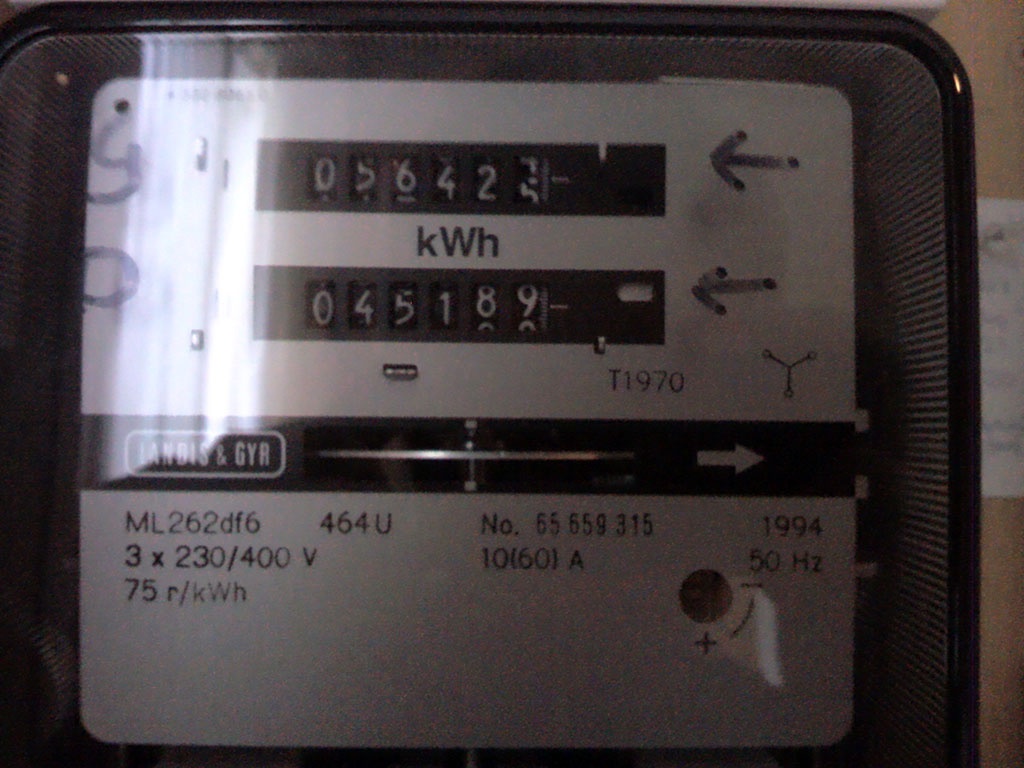

Ik wilde net van een mogelijke grootverbruiker kijken wat het werkelijke verbruik was...
Blijkt dat ding (water(verwarmings)pomp) aangesloten te zitten op krachtstroom
Denk dat mijn vermoeden wel juist is, maar zonder te (kunnen) meten weet ik het natuurlijk nooit zeker.
Edit: Net even een rekensommetje gemaakt m.b.v. de Ferrarismeter. Ik kom uit op een verbruik van 8500 Watt. Even snel tellen en ik zag al 86 TL buizen van 40(?)W... Morgen overdag eens kijken wat het verbruik zonder enige verlichting is.
Blijkt dat ding (water(verwarmings)pomp) aangesloten te zitten op krachtstroomDenk dat mijn vermoeden wel juist is, maar zonder te (kunnen) meten weet ik het natuurlijk nooit zeker.

Als die meter een cos-phi kan weergeven lijkt het een van de betere.
Daarnaast willen deze metertjes wel eens niet RMS meten,
geweldig bij een schakelend voedinkje die ineens een geweldige sluipverbruiker blijkt, terwijl er geen belasting aan hangt.
Ik zou aan die draaistroommeter minder twijfelen......
Dat is dus mijn vraag, de draaistroommeter bepaald mijn rekening
welke meet wat wel en niet. Dus de draaistroom pakt wel de blindstroom denk je?

Naar aanleiding van de YouLess heb ik even geïnformeerd of het in mijn situatie gaat werken. Ik wil de reactie van YouLess graag met jullie delen (ik heb de naam van de medewerker weggelaten).
Dit is de e-mail die ik heb gestuurd, met daarin mijn vragen.
Zijn er Tweakers die ervaringen hebben met de YouLess in combinatie met een 'trage' meter? (< 75 r/kWh)
quote: Puch-MaxiGeachte heer/mevrouw,
Onlangs kwam ik jullie YouLess tegen. Naar aanleiding hiervan heb ik enkele vragen. In de handleiding staat dat je de YouLess moet configureren op het aantal impulsen van de elektriciteitsmeter. Bijvoorbeeld "1000 Imp/kWh” of "10000 Imp/kWh”.
Nu heb ik een 'ouderwetse' draaischijfmeter en daarop staat 75 r/kWh. De resolutie van mijn meter is dus vele malen lager dan de meters uit het voorbeeld. Namelijk 75 rondjes versus 1000 rondjes per kWh. Met als gevolg dat de zwarte streep in rust eens per 114 seconden langskomt.
In hoeverre werkt de YouLess met mijn meter? En wat betekent dit voor de nauwkeurigheid en het 'live' monitoren van het energieverbruik? Tot slot, hebben jullie de YouLess met een dergelijke meter getest, wat zijn jullie bevindingen? Foto van de betreffende meter: http://tweakers.net/ext/f/pz8oW6yWxAy1vDyMvd5feYmL/full.jpg
Ik kijk uit naar uw reactie.
Met vriendelijke groet,
Puch-Maxi
Dat is dus het probleem waar ik mee zit, mijn meter draait eigenlijk te langzaam voor de YouLess.quote: YouLessHallo Puch-Maxi,
Digitale meters pulsen vaak 1000x per kWh en hebben altijd een betere resolutie dan draaischijfmeters. Voor draaischijfmeters zie ik allerlei varianten met een C van meestal een paar honderd rotaties per kWh (375 bijvoorbeeld). 75 is dan nog eens een stukje lager. In jou geval is de omlooptijd t=48000/P seconden, met P het vermogen en t de omlooptijd van de schijf.
Als je de andere kant op rekent heb je dus P=48000/t. Voor 114 seconden had je dan dus een opgenomen vermogen van 421 Watt. Bij lagere verbruiksniveaus, laten we zeggen 100 Watt, zou je een omlooptijd hebben van 8 minuten.
Onze app voor iOS is nu vooral bedoeld om mobiel door het huis te kunnen lopen en dingen aan/uit te zetten om het verbruikseffect te zien. In jou geval duurt de update tijd te lang om daar plezier van te hebben denk ik. De widget voor op de desktop heeft denk ik wel zin omdat je daar normaal niet zit te wachten totdat er iets verandert. Het idee is daar meer dat je met andere dingen bezig bent en opeens in je ooghoek de naald ziet uitschieten omdat de CV pomp aanslaat ofzo. Dat is dan een bewustwordingsmoment. Dan maakt het minder uit dat daar wat tijd overheen gaat.
Als je gebruik maakt van de online energie monitor dan maakt de vertraging eigenlijk niet uit omdat het accent daar meer op rapportage over langere perioden ligt.
Tenslotte, als je bijvoorbeeld 's nachts hele lage verbruiksniveaus hebt , kan het in jou geval wel zijn dat de registratie terug valt naar 0 wegens time-outs die optreden. De schijf draait dan zo langzaam dat dit misschien niet meer goed waargenomen wordt. Bij een meter met een C van 375 ligt de grens waarbij dit kan gebeuren zo laag dat dit in de praktijk bij niemand gebeurt, maar in jou geval zou dat misschien nog wel kunnen optreden.
@Thalantis, mag ik vragen wat voor meter jij hebt i.c.m. de YouLess?
/offtopic: wel een keurig antwoord van Youless. Je wordt niet met een kluitje het riet in gestuurd.Puch-Maxi schreef op maandag 27 februari 2012 @ 14:48:
Mijn meter heeft c=600 dus zit er voldoende boven.
Opties:
-Standaard 1 kachel van 1000 watt aanzetten en bij metingen er 1000 watt vanaf halen.
-Andere meter
Inderdaad het is een zeer nette, uitgebreide reactie
. Ik heb zelden zo'n uitgebreide mail gehad van een organisatie/bedrijf.
Maar misschien zijn er mensen met een soortgelijke meter waarbij de YouLess prima werkt, dan weet ik voldoende.
P.S. Als ik een waterkoker van 2200 Watt aanzet dan duurt het nog 20.5 seconden voordat de schijf een rondje heeft gemaakt.

Helaas werken de YouLess en gelijkaardige systemen niet bij de meeste Belgische (analoge) meters.
Die meters zitten immers doorgaans achter een donkere semi-transparante verzegelde kast.
Zijn er alternatieven om het globale verbruik te meten?
Een stopcontactmetertje is voor mij te beperkt/omslachtig om het dagelijks verbruik te controleren.
Ik gebruik sinds enkele dagen een flukso voor mijn BE meter, en sta er van te kijken hoe accuraat hij eigenlijk is. Via de flukso viz android app zie je het realtime gebruik en een kleine historiek van de afgelopen 24u, op de flukso website kan je allerhande grafieken van je data zien (als je ervoor kiest om te uploaden naar flukso.net natuurlijk).
Ik ga de komende dagen/weken de API eens bestuderen om te kijken wat ik zelf kan maken zodat ik niet meer afhankelijk ben van flukso.net :-)
