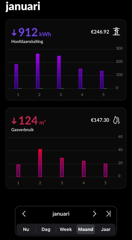

  • REDSD
  • Laatst online: 08-09 19:46

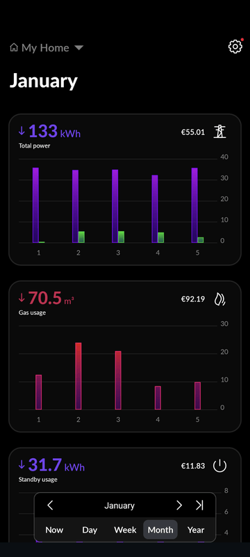

Januari 2024
Hoekhuis (115m2) 1998
Gezin, 1 baby
Deze maande verwarming wat hoger en regelmatig een elektrisch kacheltje voor de baby (tijdens badje). Gemiddelde temp in huis 20 graden.
CV uit 2011.
Afbeeldingslocatie: https://tweakers.net/i/jvd5i2eniIFxzmWIKCG8r0NfTdw=/x800/filters:strip_icc():strip_exif()/f/image/jAaVRavLF7qNLeQVFdLkyAJI.jpg?f=fotoalbum_large

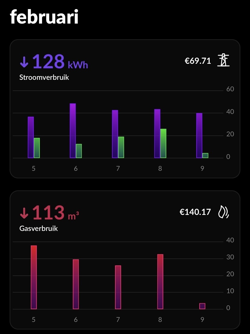

Eerste maand (oke, op 12 uur na...) dat ik mijn VRM (Victron) portaal volledig heb, inclusief losse metingen van de twee zonnepaneel-installaties.
2-persoons gasloos huishouden, Hoekwoning van +/- 150-m2 uit 2021 voorzien van Warmtepomp, 18 panelen (14x zuid, 4 oost/west), Thuisbatterij (Victron + 7 kwh Pylontech).
Afbeeldingslocatie: https://tweakers.net/i/AqWAUCRhF7yGyUHXpkt2BNuJKyk=/800x/filters:strip_exif()/f/image/RqqMLZl5c2jj4BH1piXKTVVv.png?f=fotoalbum_large

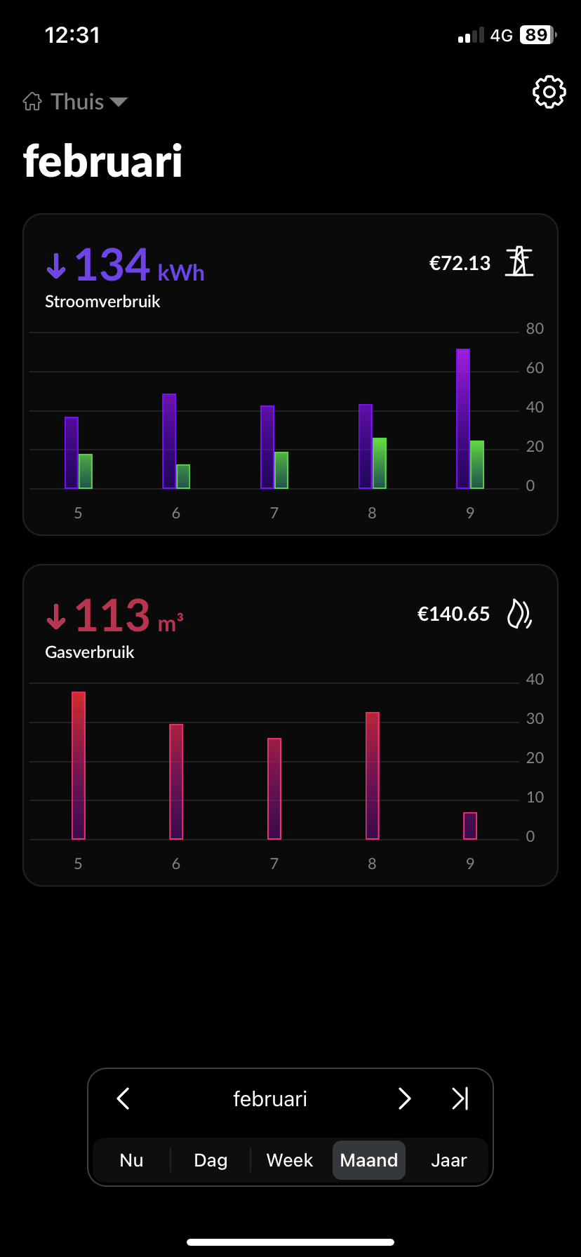

Januari Hoekhuis (88m2), 2019
Gezin (2 volwassenen, 1 7-jarige).
Ik werk thuis (IT), we zijn beiden gamers, vandaar het stroomverbruik.
Afbeeldingslocatie: https://tweakers.net/i/rwd4sw4uASZ223aVmBbjqsi8h8M=/x800/filters:strip_exif()/f/image/0TZbH3N7MbpsFOsHEal25YZP.png?f=fotoalbum_large

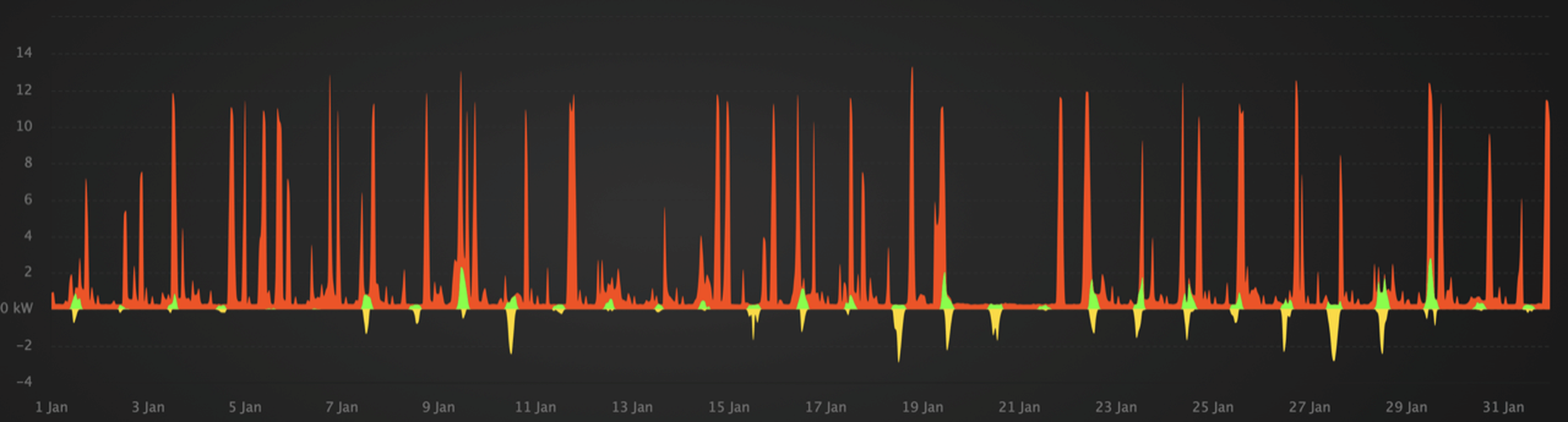

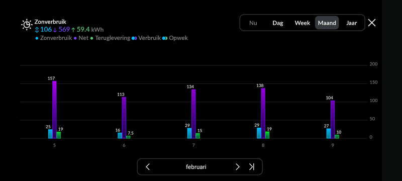

  • GAIAjohan
  • Laatst online: 00:52
tweekapper ~200m2 uit 2000
4 personen, 2 volwassenen, peuter en baby.
In januari de zolder dicht laten maken, dus met deur ipv open ruimte bij de vaste trap.
Sinds afgelopen maandag 3 werkende airco units in huis, waaronder 1 op zolder zodat daar nu ook verwarming is voor thuiswerken. Vandaar spontane drop in gasverbruik sinds deze week.
Temperatuur was 19,0-19,5 met cv.
Nu met airco 20 graden.
Januari:
Afbeeldingslocatie: https://tweakers.net/i/PG90JAZ8vCOGSLqUyGbaT4dX2W4=/full-fit-in/4920x3264/filters:max_bytes(3145728):no_upscale():strip_icc():fill(white):strip_exif()/f/image/q0gQdP0kpcln2guzXJ1juXZq.jpg?f=user_large
Februari:
Afbeeldingslocatie: https://tweakers.net/i/i3ZBCRNvj5BMF1s53p7UfxCMv10=/full-fit-in/4920x3264/filters:max_bytes(3145728):no_upscale():strip_icc():fill(white):strip_exif()/f/image/nNf3OEsadMzPpKptmbHQC22U.jpg?f=user_large

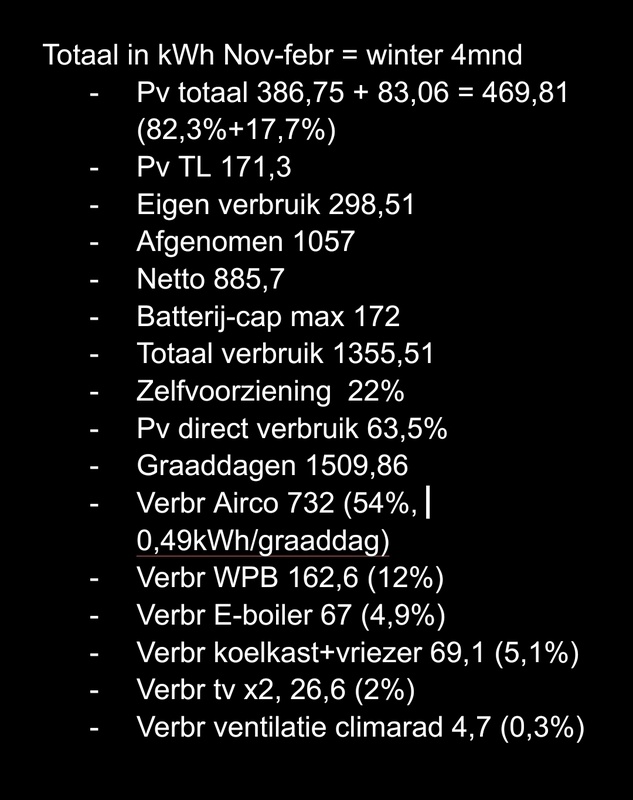

  • EvolutionX
  • Laatst online: 21:05
2-1 kap uit 1991, 2 volwassenen en 2 kinderen.
Januari was koud, dus wel een beetje vertekend beeld aangezien de airco's (3 op eerste verdieping,1 beneden en soms de airco in de garage) vrij veel aan stonden op 22.5 graden, mijn dochter zelfs hele nachten op 25 gr omdat ze het 'koud' had |:( en daarnaast ook nog gas als bijverwarming omdat die warmte toch langer blijft hangen. De ev is 1 of 2 keer kort thuis geladen aan de 11kw lader vanwege te lui om naar een snellader te gaan :) , maar dat was minimaal qua verbruik aangezien ik vanwege veel referral punten de komende 1.5 zeker nog gratis kan snelladen.
Afbeeldingslocatie: https://tweakers.net/i/psIZrX2JfmVFbboCEhvCJe0Yd60=/x800/filters:strip_icc():strip_exif()/f/image/D88tR5ytxTbqPcQ4eRknNxyp.jpg?f=fotoalbum_large

Nou gelet op de post over verwarmen met airco's vraag ik het mij af.
Dat gezegd hebbende, heb ik volgens mij een verkeerd bemeten radiator voor de kamer (lees; te weinig vermogen). Zal eens kijken en rekenen wat ik precies heb hangen.
Zal straks screens posten uit HomeWizard mbt elektra gebruik.

Hier minder succesvol, maar we proberen hier ongeveer hetzelfde te doen. Overdag bij voldoende zonne-energie de airco's het huis laten verwarmen tot 22 graden in de woonkamer en rond de 18 graden in de hal, overloop en slaapkamer.
We doen dit voor het eerst zo en ervaren, ondanks nachten waarin de temperatuur daalt tot 1-4 graden veel warmte en comfort.
8 mrt
Pv 20,19 kWh
Teruggeleverd 12,2 kWh
Eigen verbruik 7,99 kWh (69,5%)
Afgenomen 3,5 kWh
Totaal verbruik 11,49 kWh
Verbruik airco 6,8 kWh
9 mrt (moment 17u)
Pv 15,85 kWh
Teruggeleverd 8,3 kWh
Eigen verbruik 7,55 kWh
Afgenomen 1,1 kWh
Totaal verbruik 8,65 kWh
Verbruik airco 5,0 kWh
Omdat ik hier op Tweakers vaak lees dat zonnepanelen alleen in de zomer voldoende opbrengen, wanneer je het eigenlijk niet nodig zou hebben, heb ik gisteren onze cijfers voor de winter (nov'23-febr'24) op de rij gezet. Mij vielen die cijfers erg mee en ik ben nog blijer met onze overgang naar all electric dan ik eerder al was :) Ik vind 22% zelfvoorziening in de 4 koudste donkerste maanden voor ons best redelijk. Vooral omdat we onszelf dit jaar meer comfort gegund hebben.
Afbeeldingslocatie: https://tweakers.net/i/J51RDBx7R1oerKkeHuf0wkA2wK4=/x800/filters:strip_icc():strip_exif()/f/image/AyKOf7NIAqqlWk8B25vSnEEm.jpg?f=fotoalbum_large
