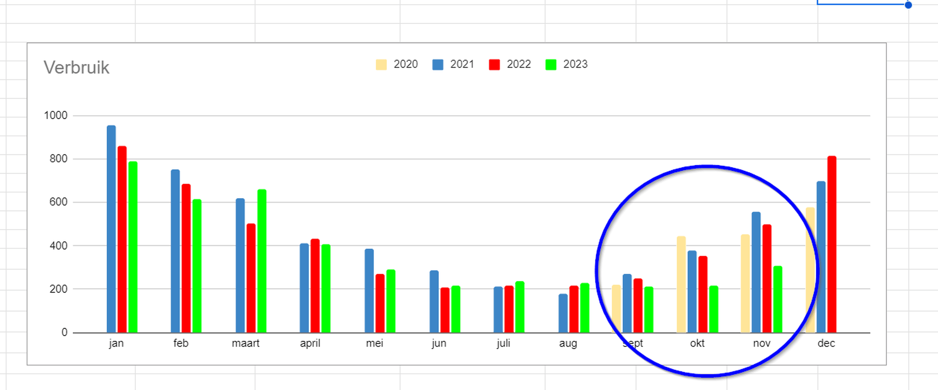

Het is toch wonderlijk wat goede isolatie doet!
Wij zij bezig met een vrij grote verbouwing die een paar jaar geleden al gasloos is gemaakt. Goed geisoleerde verdieping op een 1913 huis gezet wat we in september als woonkamer zijn gaan gebruiken tijdens verbouwing benenden. Het verschil met voorgaande jaren voor ons all-in verbuik is best aanzienlijk:
Afbeeldingslocatie: https://tweakers.net/i/rYxKNE0vrF4pazD1fFfjCH2juZ4=/full-fit-in/4000x4000/filters:no_upscale():fill(white):strip_exif()/f/image/TYGyEZBUd0bAMWZq2Z8l7bz3.png?f=user_large
Oktober is opeens een zomer maand geworden qua verbruik, november zit er niet eens zo heel veel boven.
Benieuwd wat dit voor de rest van de winter gaat doen :) *O*

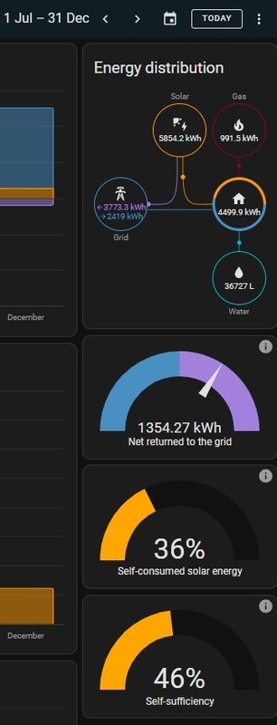

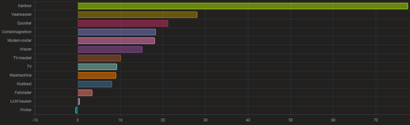

Zal meteen even mijn november 2023 statistieken delen:
Afbeeldingslocatie: https://tweakers.net/i/H1OGxwFJfXywTHqpF7B0FrriZxA=/x800/filters:strip_exif()/f/image/r8fJsk1TBqYDB9sOq0XjAjl8.png?f=fotoalbum_large
Huishouden met twee personen, we werken gemiddeld 4 dagen per week niet thuis. Tussenwoning uit 1922, zo'n 70 vierkante meter. Verwarming en SWW is op gas, maar ik heb geen handige manier om dat uit te lezen en te lui om handmatig te noteren.
3080Wp op het dak, ZO.
Afbeeldingslocatie: https://tweakers.net/i/9IVRuFMd9tvjGka6w0bg-WlxsPI=/800x/filters:strip_exif()/f/image/NfRsZ4Q0wEQj6PJQfXDyc38e.png?f=fotoalbum_large
Kantoor blijft de grootste gebruiker, maar dat is ook niet heel gek met een server die 24/7 50W verbruikt (dus al 1.2kWh per dag) en daarnaast een vrij dik workstation met 42" scherm dat ook regelmatig gebruikt wordt (mijn werkplek) + werkplek van mijn vriendin waar ze haar macbook inplugt op een 27" scherm. Het negatieve verbruik van de 3d-printer klopt niet, geen idee waarom de tussenstekker opeens negatief is gaan meten :P

Verwijderd schreef op maandag 4 december 2023 @ 16:09:
Mja, oktober en november waren ook heel zacht.
Klopt. Echter ook weinig instraling door vooral bewolkt weer. Dat komt ook wel weer uit de data van de zonnepanelen (=onder prognose). Verwarming nagenoeg helemaal uit bij een gemiddelde temp van 13 graden, daar ben ik best tevreden over.

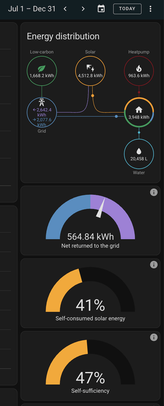

Opgeslagen energiereserve in SWW: 300 liter @ 40°C (gisteren nog een light legionella run gedaan van de WP=> boiler, verbruik 1,8 kWh).
Doel voor 2024: gezien dalende injectievergoeding (van 11 naar 7,5 cent/kWh) vanaf 1/1 minder gaan injecteren in het net en de BEV meer gestuurd thuis gaan laden op PV. Vanaf midden 2024 (wanneer alles goed gaat) zal dat sowieso nodig zijn gezien de bestelde EV 10 kWh meer accucapaciteit heeft dan de huidige doch ongeveer dezelfde range.
Je zei:
Dat heb je toch volledig zelf in de hand?
Nog 6,99 kWh te spreiden over twee dagen en bij buitentemperaturen rond de 10°C mag dat geen probleem zijn.
Bij deze temperatuur en wind redden wij het hier niet zonder verwarming, omdat onze isolatie en kierdichting niet optimaal zijn.
Het voordeel is dat door de temperatuur verwarmen efficienter is dan bij bijvoorbeeld vorst, maar er blijft toch verbruik. We gebruiken deze dagen 3 tot 6 kWh per dag ongeveer om onze woning op een voor ons aangename temperatuur te houden. Dat houdt hier in woonkamer 18-20 graden en rest 15-16 graden.
Dus we zullen hier zeker over de 3000 kWh gaan. Positief vind ik dat we af dreigden te gaan op een jaarverbruik van rond de 3600 kWh, en dat hebben we al een stuk minder gemaakt.
Wij laden trouwens geen elektrische auto (alleen elektrische scooter) en ik meen dat jij dat wel doet. Daarnaast zal je bij verbruik het verlies via de batterij meetellen? Dat is hier niet aan de orde. Dus nee, onze cijfers zijn denk ik niet te vergelijken :)
Als oudjaarsdaggedachte, ik ben benieuwd naar onze cijfers van volgend jaar en hoe en wanneer we nieuwe stappen gaan ondernemen om ons verbruik verder te verlagen :)

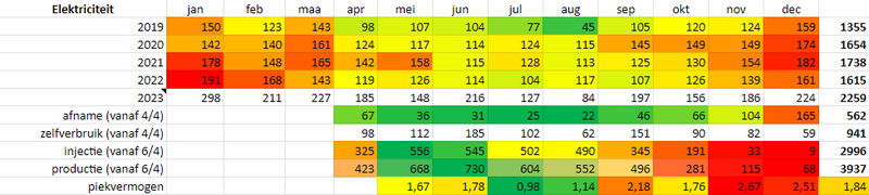

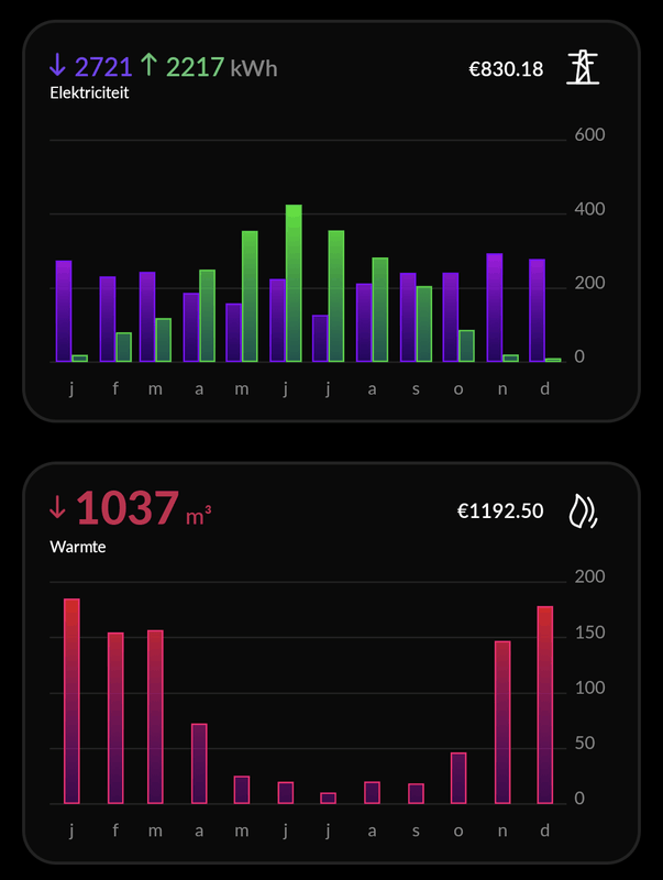

Onze cijfers voor december en 2023 (gasloos sinds 13/1, PV sinds 6/4, geen accu):
Afbeeldingslocatie: https://tweakers.net/i/YLwrKEQKIFW5eGhij88N5AS1rxM=/800x/filters:strip_exif()/f/image/bFYzujZNwCwDhd4bbY2buOVD.png?f=fotoalbum_large
We zitten denk ik op schema om tegen 6/4 deze cijfers te halen:
Energieverbruik: 2400 kWh - Afname: 1000 kWh - Productie: 4600 kWh - Injectie: 3200 kWh
Dit huis komt van 26000 kWh! Toen mijn ouders hier nog woonden (nu woon ik hier met vrouw en kind), minder isolatie, minder zuinige toestellen, geen zonnepanelen en oude gasketel:
Afbeeldingslocatie: https://tweakers.net/i/5u6lJ1r5DCp7utc-jjN7EGTM77c=/full-fit-in/4000x4000/filters:no_upscale():fill(white):strip_exif()/f/image/Qk32o60ygIeCnMGc72sLHwrF.png?f=user_large
Nu dus een factor 26 minder energie (van buitenaf) nodig _/-\o_
Gemiddeld elektriciteitsverbruik van 2002-2007 aan huidige tarieven: 160 per maand
Gemiddeld gasverbruik van 2002-2007 aan huidige tarieven: 137 per maand
Samen 297 euro per maand, nu 13 euro per maand (factor 22,8)
[ Voor 17% gewijzigd door Verwijderd op 02-01-2024 10:24 ]

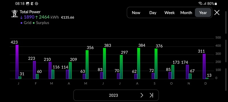

Onze jaarcijfers voor 2023:
Onze situatie:
* Klein rijtjeshuis bj 1957, 94m2 leefruimte (niet alles verwarmd), ongeveer 250m3 (1e+2e verd. + zolder, kelder niet meegerekend).
* All electric, verwarmen met airco, warm water via warmtepompboiler (200ltr douchen) en E-boiler (30ltr keuken + afwassen).
* 2 personen, altijd iemand thuis.
* PV 3160Wp op zuid, 1740Wp oost-west.
* Houtkachel, ongeveer 0,5 m3 hout (Essen) verbruikt (ongeveer 215 kg = ongeveer 925 kWh warmte, dank @IvoB2). Niet meegenomen in verbruik per graaddag.
* Voorheen gasverbruik ongeveer 600 m3 voor verwarming + ongeveer 1m3 hout (minder isolatie en iets minder comfort door temperatuur), ongeveer 250 m3 voor warm water) en ongeveer 2200 kWh elektriciteit (oa meer verbruik voor aquaria), geen PV.
2023:
Totaal verbruik 3020 kWh, waarvan:
* afname Greenchoice 1890 kWh
* direct verbruik pv 1130 kWh (37,5% zelfvoorz.)
PV:
* opwek 3594 kWh totaal waarvan 3240 kWh van zuid.
* Teruggeleverd 2464 kWh.
Afbeeldingslocatie: https://tweakers.net/i/x3Y0L7Rnqhzz9V2vYvOVPw014TM=/800x/filters:strip_icc():strip_exif()/f/image/CbA7xICOgwIdlc8ukPszqDmz.jpg?f=fotoalbum_large
Verbruik uitgesplits:
*Airco (mhi multisplit 3 binnen-units),
Verwarming januari t/m april + oktober t/m december 784 kWh (26%, 0,37 kWh / graaddag).
Koelen mei t/m september 129 kWh (4,3%)
* Warm water 366 kWh (wpb 12,1%) + 249 kWh (E-boiler 8,2%).
* Tv x2 is 111 kWh (3,7%)
* Koelkast + losse vriezer (4 laden) 228 kWh (7,5%)
* Vijver + Aquarium + terrarium is 201 kWh (6,7%)
* E-scooter is 55 kWh (1,8%)
* Overig (oa inductie kookplaat, oven, magnetron, waterkoker, wasmachine, video-deurbel + buitencamera, wifi, router, verlichting binnen + buiten, co2-gestuurde ventilatie) is 897 kWh (29,7%)
[ Voor 7% gewijzigd door Sjamo op 01-01-2024 11:25 ]

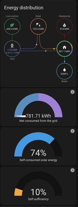

Open bebouwing van 2022. 232m2/840m3
Verwarming op 21.5°C en 23°C in de badkamer.
1 EV sinds begin augustus
11.4kWp zonnepanelen in oost-west opstelling
Ons verbruik voor december 2023
Huishoudelijk: 324kWh
Warmtepomp: 314kWh
Auto: 269kWh
Afbeeldingslocatie: https://tweakers.net/i/ZYmQIul0J_BC_3LDhRadeT4qI7k=/x800/filters:strip_exif()/f/image/R6GukB0RZqqYPBtIGD1T1g8A.png?f=fotoalbum_large
Ons verbruik sinds we verhuisd zijn (de EV is er wel pas sinds begin augustus)
Huishoudelijk: 1798kWh
Warmtepomp: 963kWh (646kWh tussen 1 okt en 31 dec en 227kWh koelen tijdens de zomer)
Auto: 1187kWh
Afbeeldingslocatie: https://tweakers.net/i/l4u_A56_nifv7SuTuXVQ53FKzEY=/x800/filters:strip_exif()/f/image/tjitXWPH4kGrqSAddBJZ35JP.png?f=fotoalbum_large

JAAROVERZICHT 2023
situatie:
vrijstaande woning, open ligging, bouwjaar 2016, inhoud ca. 1000 m3, 2 bouwlagen met plat dak, all electric, 2 pers. huishouden, beide thuis, binnentemp. 21 – 22 gr. C. (gehele huis)
verwarming/huishoudelijk warm water:
water/water warmtepomp NIBE F1155-6, zonneboiler WOLF Topson met 2 x 2.1 m2 plaatcollector en buffervat 300 ltr.
ventilatie:
balanssysteem met WTW Helios KWL 500
PV system:
4200 Wp, orientatie ZZO 160 gr., hellingshoek 15 gr.
Afbeeldingslocatie: https://tweakers.net/i/Eat5M3P7ZpZjvZWsdIS5qnswH0Q=/800x/filters:strip_icc():strip_exif()/f/image/p4GoSz06ibFSSqSDWlwvcsXQ.jpg?f=fotoalbum_large
Ik heb even een mooi grafiekje gemaakt van het totale energieverbruik van ons huis, 2024 is een schatting:
Afbeeldingslocatie: https://tweakers.net/i/UdbxuCDYZpsmfRGtu4PCK7ugz0Y=/800x/filters:strip_exif()/f/image/gYYLM9zr6ZcXEZkB74ji7kmP.png?f=fotoalbum_large
Gas van kWh naar m³ is delen door 11,42 (hoogcalorisch gas).
Tot 2008 woonden mijn ouders nog hier, we hadden weinig isolatie, weinig energiezuinige toestellen en een niet-condenserende gasketel en -boiler. We letten toen ook niet echt op ons verbruik.
In 2008 heb ik het huis overgekocht en ging de kamertemperatuur enkele graden omlaag. De was en strijk ging tijdelijk naar mijn ma.
In 2011 kwam mijn partner inwonen die in het begin dagelijks thuis was, met daarbij ook was/drogen/strijken.
De jaren erna hebben we stelselmatig gerenoveerd: condenserende gasketel en -boiler (2011), spouwmuurisolatie (2015), extra zoldervloerisolatie (2016), overal drievoudig HR glas (2016), vloerisolatie (2018), extra isolerende wanden in berging en garage, partner die ging werken en ook steeds meer energiezuinige toestellen.
Op 13 januari 2023 ging het gas er uit en kwamen er airco-units en een wp-boiler. Vanaf 6/4 ook zonnepanelen waarbij we ons zelfverbruik proberen maximaliseren.
Ik schat dat we dit jaar slechts 1000-1100 kWh van het net zullen halen. Dit jaar zullen we dus 26 keer minder energie nodig hebben (van buitenaf) dan 20 jaar geleden en aan de huidige stroom/gasprijzen 23 keer minder betalen (België) - vergeleken met een situatie waarin we niets gedaan hadden.
[ Voor 7% gewijzigd door Verwijderd op 13-01-2024 11:19 ]

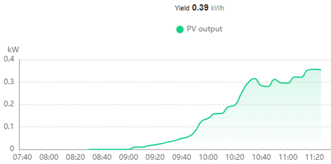

https://pvoutput.org/intraday.jsp?id=102416&sid=90116

Broodro0ster schreef op dinsdag 2 januari 2024 @ 13:30:
Warmtepomp: 314kWh
Auto: 269kWh
Auto: 1187kWh
We hebben een wat vergelijkbaar profiel, dus was goede sanity check om eens te vergelijken :-)

btw: hoe krijg je bij jouw "gas" aangepast naar "heatpump" in je energy dashboard?

Ons verbruik voor 1 juli - 31december 2023
Totaal: 4499 kWh
Huishoudelijk: 2175 kWh
Warmtepomp: 991 kWh (ook gekoeld in zomer)
Auto: 1333 kWh (onderrepresentatie gezien vaak opgeladen op het werk
Afbeeldingslocatie: https://tweakers.net/i/XrRlKHdGFm22CDzEnwCadooQhHA=/x800/filters:strip_icc():strip_exif()/f/image/opRFixp5EnjnIuCfRUi3l4L5.jpg?f=fotoalbum_large
Heb ook dezelfde langere termijn periode die je laat zien eruit gehaald:
Totaal: 4499 kWh
Jouw huis is wat groter en je rijdt meer kilometers wellicht, maar dit ziet er volgens mij wel goed uit.
Op jouw opbrengst voor december ben ik wel jaloers :-) Oost-west is vrij nadelig in de winter.
Gas wijzigen naar heatpump doet ik manueel in de HTML via inspect element voordat ik de screenshot neem. Helaas is er geen manier om dit voor eeuwig en altijd aan te passen. Ik heb dat wel als features request gevraagd, maar daar is nog geen reactie op gekomen. Alsook het autoverbruik zou ik graag in een apart grafiekje/ballonnetje zien.

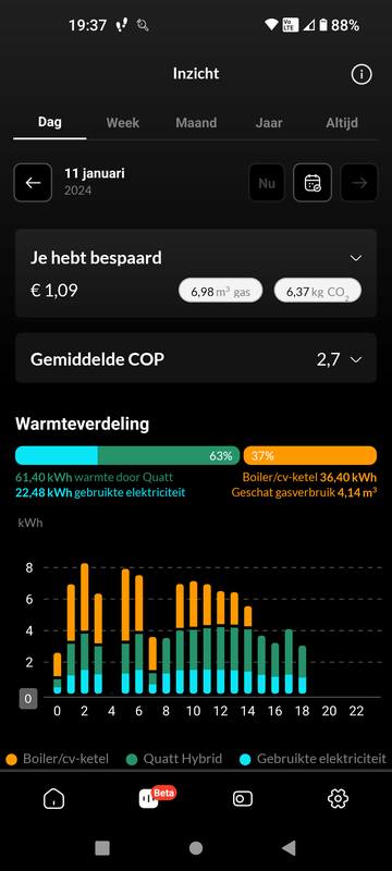

  • ScooBY_DoO
  • Laatst online: 21-09 16:17
v-mann schreef op donderdag 11 januari 2024 @ 09:32:
Ik kan het goed merken aan mijn gasverbruik dat het koud en winderig is: gisteren verstookten we 7.4 m3 gas. Meer dan 7 m3 is zeldzaam hier. Laatste keren waren 13 dec 2022 en 26 dec 2021.
De wind is nu grotendeels gaan liggen, dus het zal wel beter worden :-)
Ik heb een groot gasverbruik gehad door foutieve instellingen in de cic. Het leek daarna goed te gaan maar ik vertrouw het toch niet helemaal.
Lig al 3 maanden "overhoop" met Quatt om alles afgehandeld te krijgen (tientallen mails, belletjes, beloften etc)
Vandaag weer redelijk wat verbruik terwijl het hier +4 is vandaag en windstil.
Afbeeldingslocatie: https://tweakers.net/i/pvElNUwHjqN2Gy5UURWbGmwMAbQ=/x800/filters:strip_exif()/f/image/ZSxwsT2Q2ZnfxEYK6GL0zAZR.png?f=fotoalbum_large
Maar zo te zien ben ik dus niet de enige...

  • IvoB2
  • Registratie: April 2019
De ene bewolking is idd de andere niet. Hier is alles nu uur na uur grijs en volledig gesloten door natuurlijke bewolking.
Ik heb een sterk vermoeden dat er nu plots weer "troep" in de lucht was die de voorbije drie dagen bij toverslag verdwenen was. :)
En de ene installatie/locatie is ook de andere niet.
Vandaag heeft mijn 5.6 kWp set al 200 Wh opgeleverd.
Nog niets van het net afgenomen gezien alles nu nog draait op de extra opslag van de voorbije dagen.
Maar dan mag je nog zo zuinig zijn, met een "opbrengst" van 200 Wh en geen verwarming door rechtstreekse instraling zing je het dan niet lang uit.
Verder besparen op het actuele energieverbruik zou ten koste van het comfort van de andere inwonende gaan en dat heb ik er (nog) niet voor over. Ik zit nu (00:00 tot 11:40 uur) aan een totaal energieverbruik van 1,2 kWh bij een dagproductie van 200 Wh.
Momenteel zit verbruik (60 W) onder de productie (190 W) maar dat blijft uiteraard niet duren tot 23:59 uur.
Dagverbruik zal hier dus zeker boven dagproductie uitkomen.
Niet dat ik dat persoonlijk erg vind want het is eerder een luxe-probleem.
Gisteren geëindigd op een totaal verbruik van 4,1 kWh bij een totale productie van 5,7 kWh.
De "grote verbruikers" in casu het iedere dag laten draaien van een wasmachina a rato 785 Wh heb ik idd de voorbije dagen al zelf achter de rug. :)
Geen idee wat je met "achtergrondverbruikers" bedoelt.
