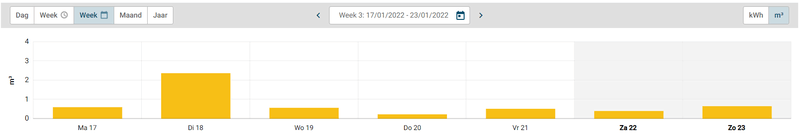

  • Dolbyadt
  • Laatst online: 07-08 14:45
@HereIsTom De cv ketel zorg alleen voor warm water douchen en wanneer de airco het niet voldoende aan kan. Verwarmt de CV ketel mee als ondersteuning. De airco is maar een 3,5 Kwh die kan met koude dagen niet de hele woonkamer/keuken verwarmen kan bij buiten temperatuur van rond de 5 graden.
Verbruik vandaag tot nu toe:
Afbeeldingslocatie: https://tweakers.net/i/JnMi6fkVDsqDDgi95yURI6-IjQk=/234x176/filters:strip_exif()/f/image/SXSFOrkPXEpfSYEWKNPy5GZg.png?f=fotoalbum_medium
HereIsTom schreef op woensdag 26 januari 2022 @ 12:44:
@Dolbyadt ik vind het gasverbruik nog hoog als je met een Airco warmtepomp verwarmt.
Dus je gebruikt nog steeds de CV ketel om van 6 tot 23 uur te verwarmen, wat doet die Airco dan?

@Marzman Dit is mijn afgelopen week gas verbruik van alleen warm water en douchen. Dit monitor ik met P1monitor gratis software. Om mijn stroom & gas verbruik en zonnepanelen te monitoren.
P1 monitor gas verbruik;
Afbeeldingslocatie: https://tweakers.net/i/ADao3HAhJKA-y1kjWf_x8juC9DM=/234x176/filters:strip_exif()/f/image/PCDBu0Rwt2DqlKELpVgtg5xE.png?f=fotoalbum_medium
De hoogste gas verbruik van deze week is 2,4M3. Ik dacht dat dit best redelijk is.
Marzman schreef op woensdag 26 januari 2022 @ 13:23:
Volgens mij is het ook niet zo veel voor 25 dagen, wij hebben vorige week op dinsdag de verwarming aan gehad en de rest van de week ook alleen een bijverwarming gebruikt. Dus afgezien van dinsdag is het alleen douchen en koken en afwassen.
SolarEdge SE3000HD Wave Totaal 3600WP (ZO 180°) 35°Dak. Daikin Pefera FTXM35n - RXM35N 3,5Kw, LG S09ET Split Airco 2,5KW

Dolbyadt schreef op woensdag 26 januari 2022 @ 13:47:
Ik zal het bij mij ook op M3 zetten, standaard staat het KWh bij Fluvius. Ik heb ook P1 software maar volgens mij is dat voor gas dezelfde data. Die gaat niet live over de P1.
Ik denk dat het wel redelijk is, bij mij is het 5m3 voor een week, maar daar zit op dinsdag ook verwarming bij.

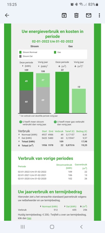

  • Jagerr63
  • Registratie: Oktober 2021
  • Laatst online: 23:14
Jagerr63
5.1kWp Zuid 55 graden Vent-wp
Huidige termijnbedrag 200 euro? Is dat niet een beetje veel?

  • Van der Berg
  • Laatst online: 19:59
Jagerr63 schreef op donderdag 3 februari 2022 @ 15:59:
Klopt het is inderdaad te hoog mijn inleg. Hun advies was €41,- per maand en zit rond €39,- verbruik per maand
[ Voor 14% gewijzigd door Van der Berg op 03-02-2022 20:00 ]

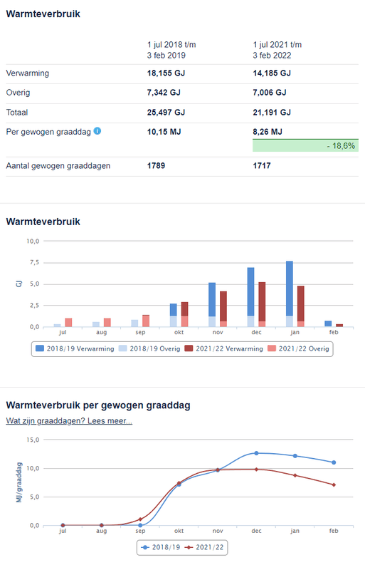

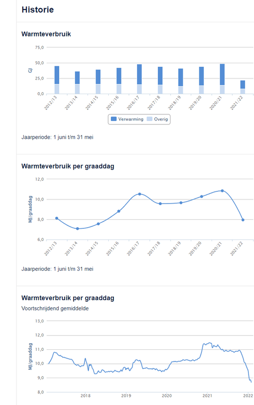

  • dunklefaser
  • Laatst online: 20:47
dunklefaser
Point Of KnowReturn
@Zuluman EPC 0,85 was nog in stookseizoen 2020/2021?
  • Zuluman
  • Laatst online: 27-07 14:15
Zuluman
German -Zulu -Russian -Dutch
dunklefaser schreef op vrijdag 4 februari 2022 @ 20:15:
eeehhh...nee...de thermosstaat stond verkeerd afgesteld ben ik achter gekomen. zonnepanelen hebben het grootste aandeel in de EPC reductie. de vraaggestuurde ventilatie heb ik zomer 2019 geinstalleerd.
2019 /2018 is een beter vergelijk.
Afbeeldingslocatie: https://tweakers.net/i/If4GJeyL20nH2_nt0acpVwQAYxE=/x800/filters:strip_exif()/f/image/6OEaKrAY5yOSdjR5jE68T8dn.png?f=fotoalbum_large
en mijn historie
.Afbeeldingslocatie: https://tweakers.net/i/XWzNFCjrrFhkXs0k45VmJFdT1lo=/x800/filters:strip_exif()/f/image/MMWENC83rpXKX9sbuvBXW2fs.png?f=fotoalbum_large
Gebruik en gebruiker is een van de belangrijkste factoren in besparing. Ik lette er niet zo veel meer op. JE bent gewend aan een bepaald gebruik en bedrag. zoalng ik rond die 40 Gj zat en niet meer € 125,- per maand betaalde vond ik t best. Nu dat de prijs is verdubbeld heb ik ineens een motivatie om te optimaliseren en bezuinigen. Een voordeel van de prijsstijging. Never waist a good crisis.
Ik hoef fit jaar in juni niks bij te betalen ondanks de prijsstijging van € 25 naar € 44,- per Gj. Ik ga 40 Gj naar ca. 32 Gj
korter douchen ca.10%
vraaggestuurde zoneventilatie ca. 10%
Heb even een rekensommetje gedaan en gekeken waar ik plek heb maar een warmtepomp(boiler) voor verwarming en SWW is redelijk goed mogelijk. Moet wel 1 pv paneel op t dak weghalen en in mijn kantoor 1/3 van de kleding kast opofferen waar de schacht naast zit voor water en verwarming aan te sluiten. Ik wacht nog even op de nieuwe warmtewet voor die investering. grootste aanpassing is vloerverwarming op de bg die al op het lijstje staat ongeacht sv of niet blijft. Dus die reken ik niet mee.
Dit is een vergelijk met mijn woning standaard zonder aanbouwen en een gewone ouderwetse honeywell thermosstaat. zo een gouden draaischijf. wel met maar 1 kind van 5 toen en niemand werkte thuis nog. 139 m2 bvo ipv 165m2 bvo.
Afbeeldingslocatie: https://tweakers.net/i/vT3rfcVMdnxolWgo3OgdsEVPSXY=/x800/filters:strip_exif()/f/image/7YhJ4qtWGFahWhQtMCcwKO3Y.png?f=fotoalbum_large
[ Voor 25% gewijzigd door Zuluman op 04-02-2022 21:00 ]

  • Wilke
  • Laatst online: 22:13
dredg schreef op dinsdag 15 februari 2022 @ 21:20:
Ik woon alleen en douch tussen 5 en 10 min gemiddeld door de weeks en in weekend iets langer. Gebruik zit nu op +- 35 kuub. Temp cv stat op 40 graden.
35 m3 per...maand?
Dat is vrij veel voor wat je noemt.
Kook je ook met gas? Zal 3-5 m3 maand zijn.
Eerste verdachte is de comfort stand van de CV-ketel. Uitzetten! Had ooit een (AWB) ketel die daarmee 0,7 m3 per dag verstookte (huurhuis). Da's ruim 20 m3 in de maand.
Tweede, een douchekop die veel verbruikt? Dat water moet ook warm gemaakt. Je hebt zuinige douches van 5 l/min tot stortdouches van 30 l/min. Normaal zit rond de 10.
Je zegt zo'n 5 uur in de maand onder de douche te staan (10 min x 30 dagen = 300 min.) Met een 5 liter douchekop afgerond 1 m3 gas per uur. Kom je op 5 m3 voor douchen. Kan het dubbele zijn bij een normale, minder zuinige douchekop.
Maar dan nog zit je lang niet op 35 dus.
Derde mogelijkheid, een klein gaslek. Maar dat zou je met deze hoeveelheden al zeker ruiken, denk ik.
Neem de meterstand eens op, ook achter de komma, als je een etmaal weg bent. Is er dan verbruik?
  • dredg
