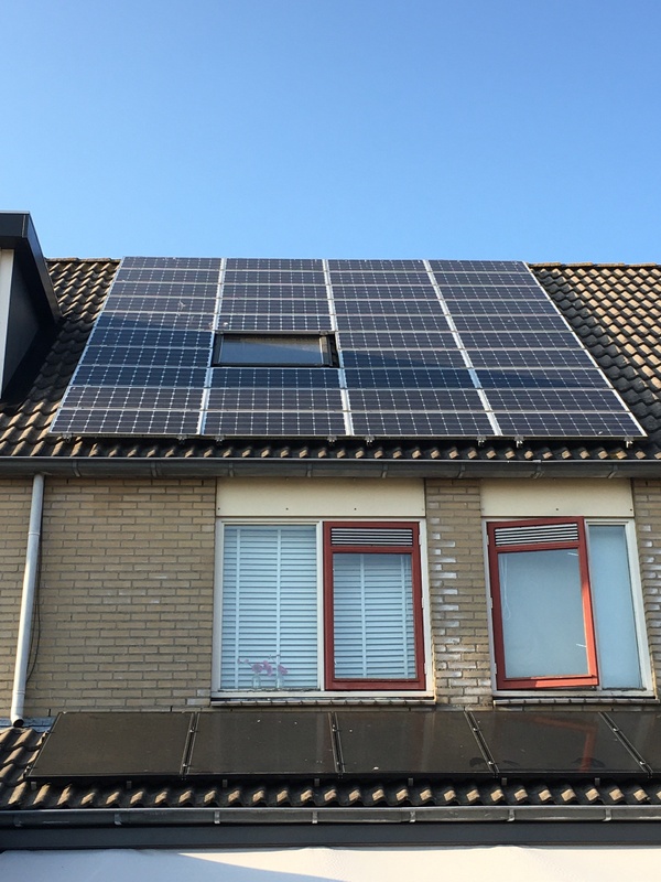

Simpel
38 x100Wp op zuid
8x410Wp oost west plus 2x345west en 3x345 zuid.
11x260Wp op noord.
Edit
De 345 zijn 340Wp :)

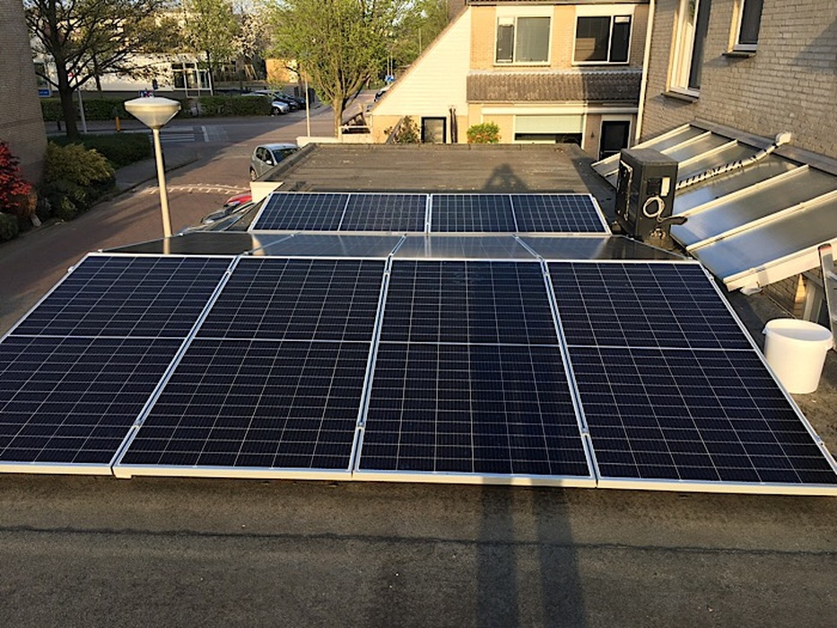

3,8kWpZ 4,98kWpO-Z-W 2,86kWpN
HereIsTom schreef op maandag 3 januari 2022 @ 22:53:
Haha… heb je ze op de hele rij gelegd _O-
Hele rij? Leg eens uit? (Oh wacht, nee eigen daken) met de SF lagen er 69 ;)
Zuid, de solar frontiers op lage dak zijn er af en er liggen 3 x340 in string met de oost-west.
Afbeeldingslocatie: https://tweakers.net/i/OBMftgAfMuajp_JuDoPUrzCz_o0=/x800/filters:strip_icc():strip_exif()/f/image/3ZP0nqzQean84yu6L2u6Qbdb.jpg?f=fotoalbum_large
Oost-west
Afbeeldingslocatie: https://tweakers.net/i/RTmzuqSDGi6pxE_3_-6Tx1HCCXw=/full-fit-in/4920x3264/filters:max_bytes(3145728):no_upscale():strip_icc():fill(white):strip_exif()/f/image/cLNOzO11FIrU1zsy8nhj07TZ.jpg?f=user_large
Noord
Afbeeldingslocatie: https://tweakers.net/i/jZWMTE3uYaULRek6ec5C9nlP69Q=/full-fit-in/4920x3264/filters:max_bytes(3145728):no_upscale():strip_icc():fill(white):strip_exif()/f/image/dXDMhMNP6v2KzvuZpKyDdwJu.jpg?f=user_large

  • HereIsTom
  • Laatst online: 04-02-2023
Zoveel panelen op een rijtjeshuis moet je wel een groot dak hebben.
Ok nu zie ik het, dat dak heb je heel mooi vol gelegd en dus een flinke overkapping erbij en nog een airco warmtepomp?
Meestal zie je er maar 9 of maximaal twaalf op een dak.
[ Voor 29% gewijzigd door HereIsTom op 03-01-2022 23:14 ]
 iPad Pro 12.9 | Sony 55A89 4K OLED Smart Android TV | Mobile:  iPhone 8 Plus 64GB | Warmtepomp MHI SRC/SRK35ZS-W
  • Rol-Co
  • Laatst online: 03-09 23:40
Rol-Co
HereIsTom schreef op maandag 3 januari 2022 @ 23:09:
Het huis heeft een carport inderdaad dus daar past ook nog wat op, zo ook de 7kW warmtepomp.
Op de carport zijn 2 meter panelen zelfs
[ Voor 4% gewijzigd door Rol-Co op 03-01-2022 23:16 ]

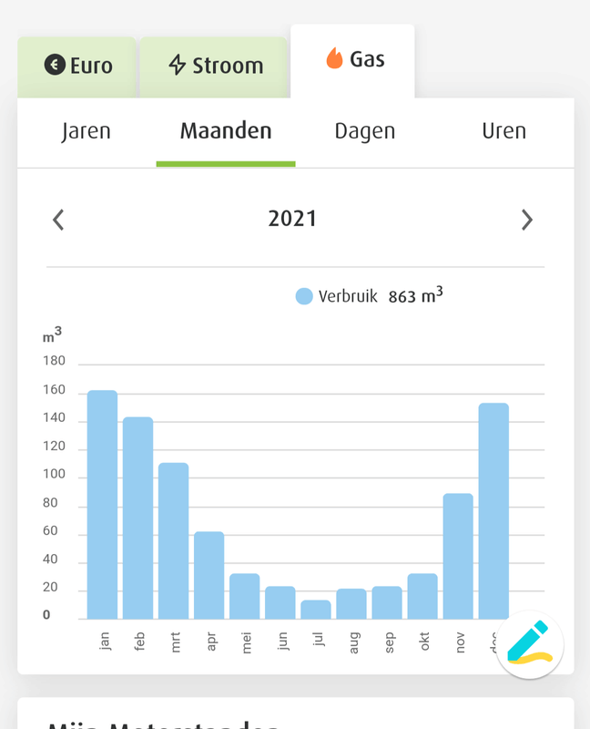

  • Barrycade
  • Laatst online: 00:21
Barrycade
Through the...
ASW1 schreef op dinsdag 4 januari 2022 @ 12:15:
Even geprobeerd, met een vaste stookgrens en binnentemperatuur kom ik op mindergas voor december uit op 15,7 % van de warmtebehoefte tov het totaal voor 2021, wat zich dan vertaalt tot ongeveer 765 kuub per voor verwarmen. Was 2021 een beetje representatief qua graaddagen?
Ik kom voor December 2021 op 17% van mijn verbruikte gas uit, nu was December volgens mij aan de niet zo koude kant, zeker de laatste dagen niet, maar wel veel wind wat bij ons wel uitmaakt.
Jaarverbruik gas 2021: 863 m3, December 153m3
Electra: 2021: verbruik 2969 kWh, 1917 kWh teruglevering (2385 kWp op ZZO / 1600 NW) : netto 1052,
December 2021 376 kWh / 3kWh terug: netto 373 kWh
Hoekhuis 2012, 160m2, 2 ouders, 2 pubers.

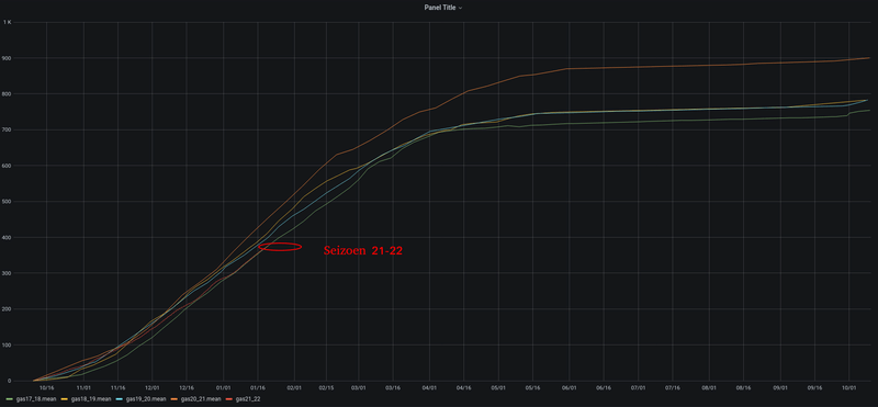

Afbeeldingslocatie: https://tweakers.net/i/Az4y1Tm_zPxc-qWTZCU8VmwTKbA=/x800/filters:strip_exif()/f/image/WCryLt1HEkIXumlPIkVLTiri.png?f=fotoalbum_large
Zie hier ons verloop over 2021, merendeel zit in dec-jan-feb-mar
Overige maanden staat de verwarming bijna niets te doen. Ik reken niet met sww, maar als je dat interessant vindt: wij hebben een quooker voor warm water in de keuken. Badkamer is op gas.
  • Cap
Cap
Ziet er prima uit. Maar 90 kuub in november, noem het maar bijna niets. En 60 in april kan je er ook nog wel bij rekenen. :)

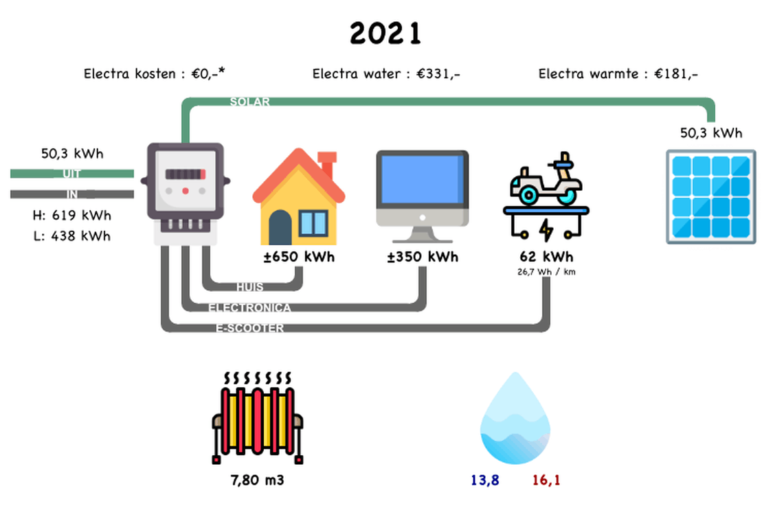

Afbeeldingslocatie: https://tweakers.net/i/I0TMXQne0Sdrl9Lb5hKWnBIJmys=/full-fit-in/4000x4000/filters:no_upscale():fill(white):strip_exif()/f/image/bqGaqtcUb86NpVWjBCUMnY16.png?f=user_large
Verbruik 2020
±1328 kWh
Verbruik 2021
±1072 kWh
Besparende maatregelen
Woning: <1940, ±85m2, energielabel E, dubbel glas.
Elektra: LED, Master slave stekkerdozen, slimme stekkers, inductie koken.
Warmte: Isolerende plisse gordijnen, Tado, Radiatorfolie, slimme DIY DBE's op alle radiators
Water: flow-limiters op alle kranen en douche. toilet aangepast voor lager verbuik.
Dit jaar was het vastrecht water/warmte het overgrote deel van de rekeningen. (Water factuur was even schrikken) Buiten dat onder 1e prognose gebleven voor energieverbruik, vind het eindresultaat niet slecht voor een appartement van deze leeftijd.
* : Kosten+vastrecht voor energie waren lager dan de teruggave energiebelasting. Derhalve €0,-

  • Wolfram55
  • Laatst online: 11:13
Wat is jullie gasverbruik tov de voorgaande jaren ?
Mijn verbruik dit seizoen is behoorlijk laag ... lijkt.
Afbeeldingslocatie: https://tweakers.net/i/IBJcAgyCRu65PdMP-uulxJhQWfw=/800x/filters:strip_exif()/f/image/xS1O158HGpcNaB7uRtePlv1G.png?f=fotoalbum_large
Zit op het moment net onder een van mijn laagste waardes.
Dit met aantal graaddagen redelijk gelijk met seizoen 17-18 waarop hij nu ligt.
Graaddagen:
17-18 : 1248
20-21 : 1235
21-22 : 1275
  • glaswerk

Wolfram55 schreef op donderdag 20 januari 2022 @ 18:48:
Sinds begin stookseizoen zit ik een kleine 10% lager per graaddag dan een jaar eerder. De besparing is het grootst aan begin (oktober) en sinds 1 januari (-20%). Nu heb ik wel wat weer getweakt sinds vorig jaar, maar een besparing van 20% per graaddag, daar moet zeker een flinke weerfactor (wind? zon?) meespelen.
  • HereIsTom
Ik denk de wind, veel dagen met mist en laag hangende bewolking, dus weinig tot geen wind.
  • Wolfram55
Dat is zo ja.
Maar mistige dagen zijn ook behoorlijk koude dagen.
Het is moeilijk te vertalen naar een goede graaddagensysteem ... zeg maar
Daarom vergelijk ik ook alleen maar met mezelf...en dan nog.

Wolfram55 schreef op donderdag 20 januari 2022 @ 23:05:
Dat is zo ja.
En zelfs met jezelf vergelijken is gebrekkig -- zie mijn -20% die ik niet goed kan verklaren. Kan me wel voorstellen dat de wind in mijn geval veel scheelt: vrijstaand jaren '30 met grotendeels steense muren (geen spouw aanwezig; met een warmtecamera zie ik de radiatoren van buiten door de muur heen). Dus naast de natuurlijke ventilatie, ook een flink muuroppervlak om lekker af te koelen.
