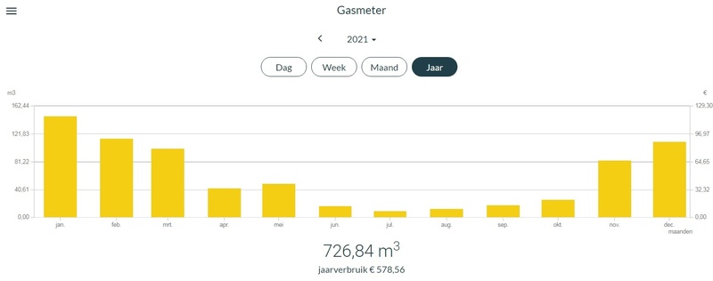

Mijn verbruik tweepersoons huishouden, appartement 65m2
Afbeeldingslocatie: https://tweakers.net/i/zj9hJPBS-r56VSyYbfaieBlyDE0=/x800/filters:strip_icc():strip_exif()/f/image/a5RWKMbsvVZPHDXGrGkJzWGK.jpg?f=fotoalbum_large

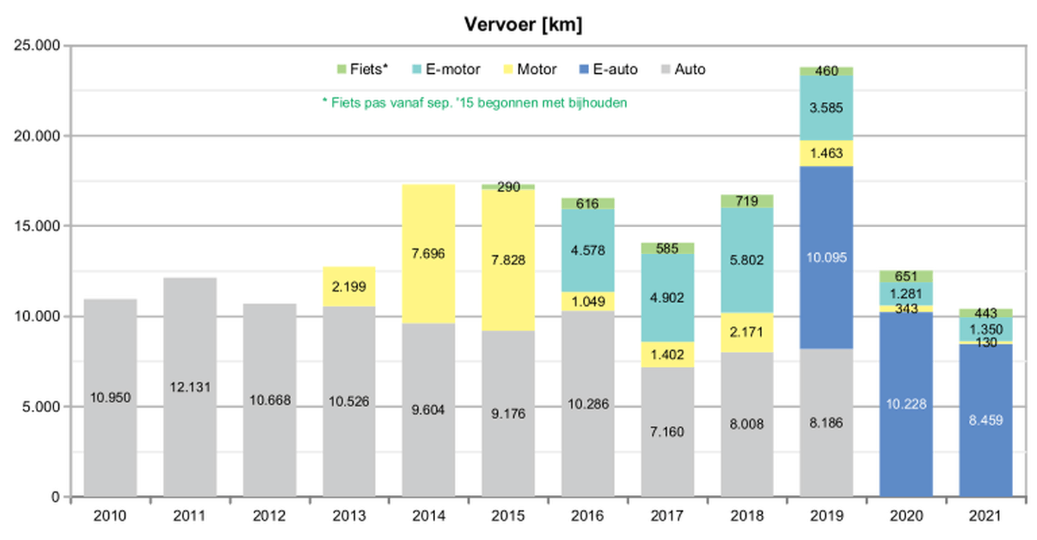

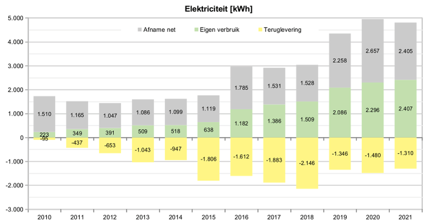

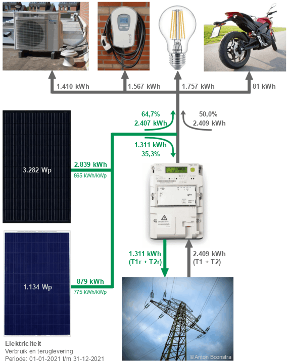

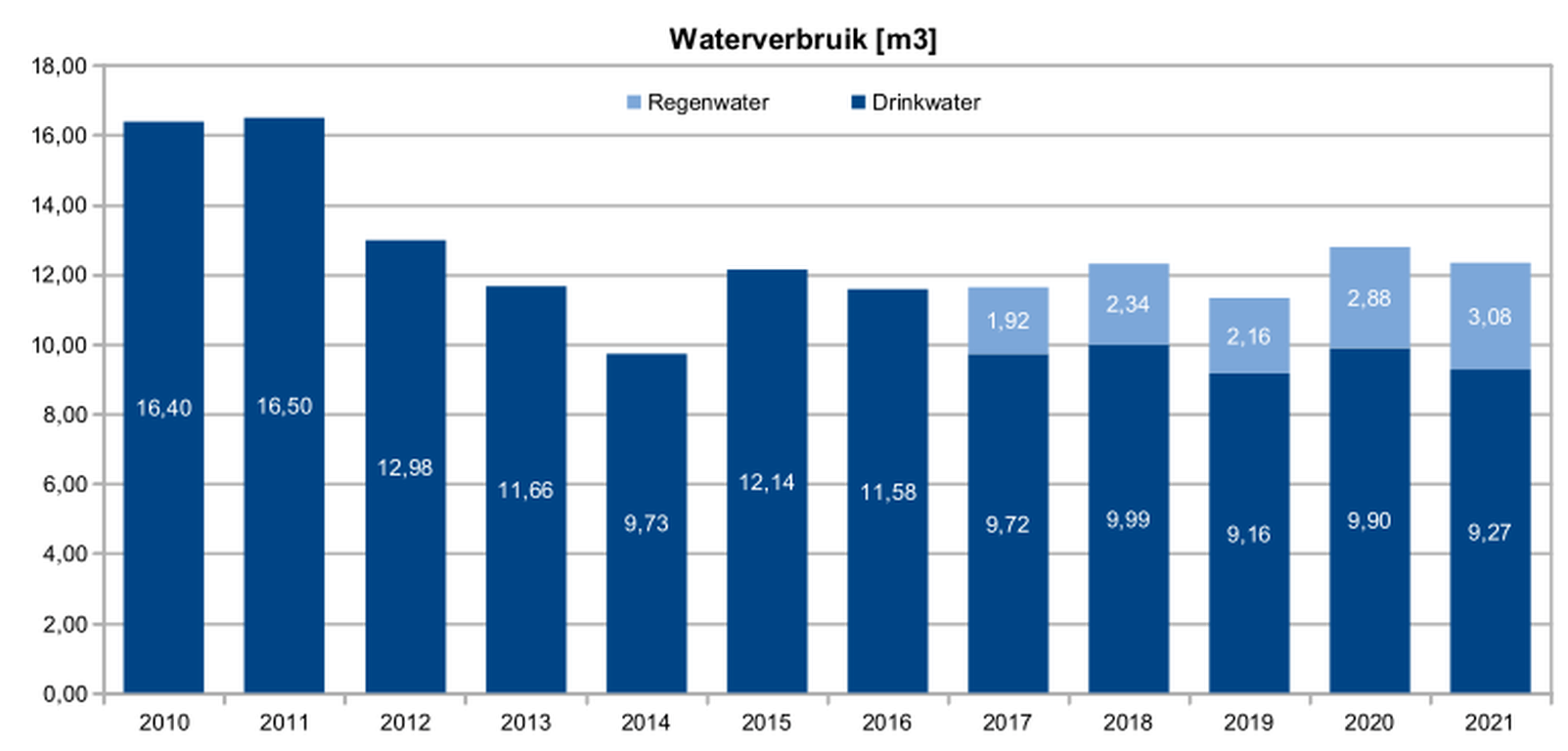

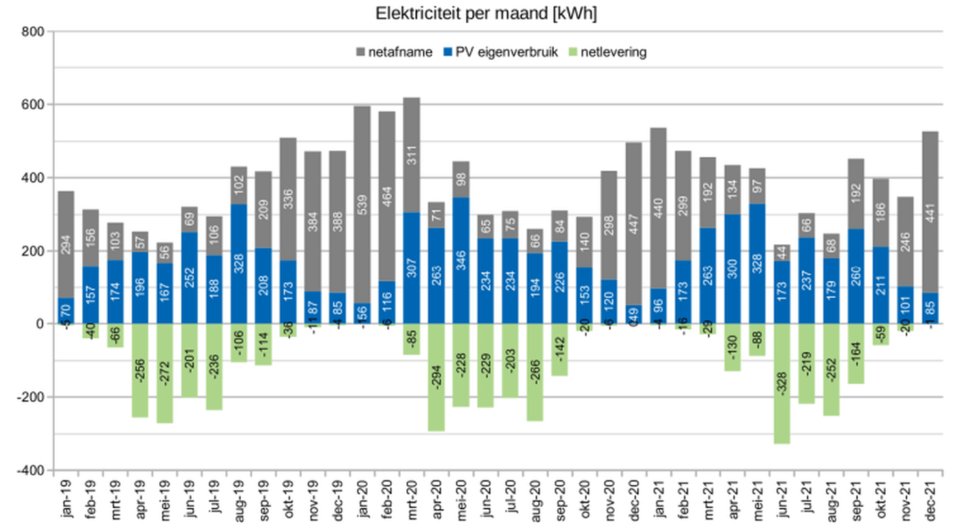

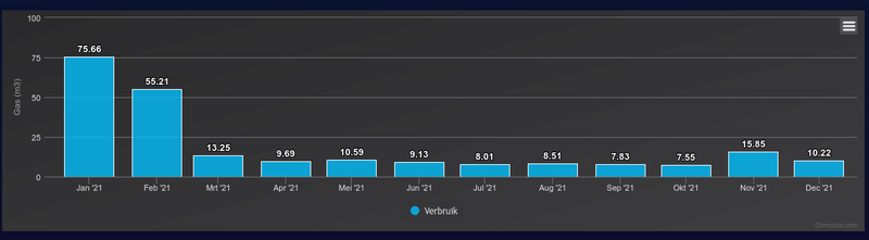

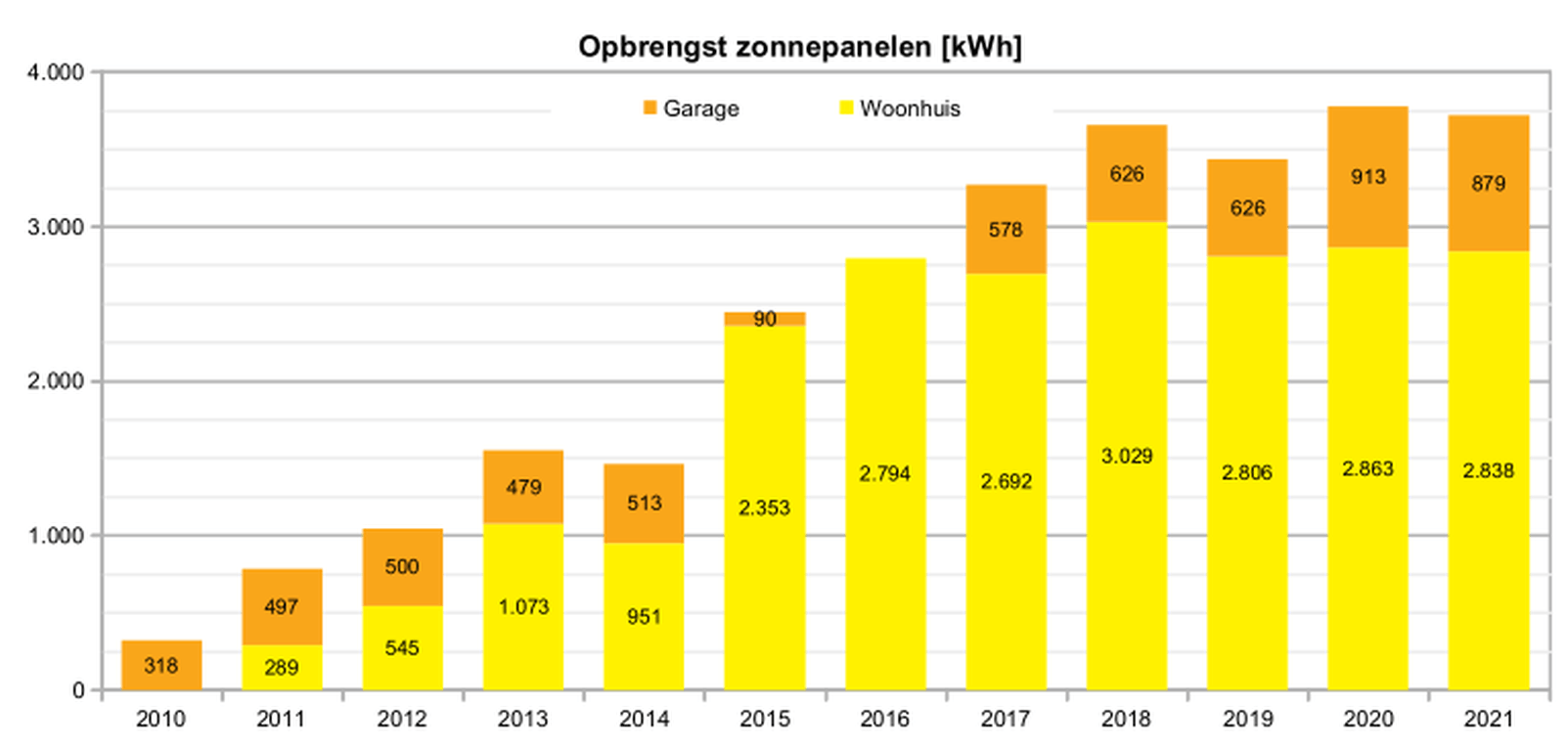

Straks carbid schieten, dus nu maar even snel mijn jaarverbruik exclusief de laatste paar uren van 2021.
Mijn verbruik in de maand december 2021
verbruikt: 525 kWh (waarvan warmtepomp: 249 kWh, Tesla: 137 kWh)
opgewekt: 86 kWh (SMA SB3.0: 14,6 kWh/kWp en APS QS1: 10,7 kWh/kWp)
water: 0,79 m3 (+ 0,27 m3 regenwater)
Mijn verbruik in het jaar 2021
verbruikt: 4.816 kWh (waarvan warmtepomp: 1.410 kWh, Tesla: 1.567 kWh en E-motor: 81 kWh)
opgewekt: 3.717 kWh
gas: 0,0 m3 (sinds 17 mei 2018 een slot op de gasmeter)
water: 9,3 m3 (+ 3,1 m3 regenwater)
benzine: 6 liter (130 km met de motor)
Ondanks een flinke uitbreiding van PV begin september toch minder kWh opbrengst dan vorig jaar :'(
In de afgelopen 12 maanden is slechts 35,3% van mijn opwekking teruggeleverd aan het net. De rest heb ik zelf rechtstreeks verbruikt door slim schakelen en de Zappi laadpaal.
Afbeeldingslocatie: https://tweakers.net/i/_fzNsjVGoKvIdRK7kdov3opzlps=/full-fit-in/4000x4000/filters:no_upscale():fill(white):strip_exif()/f/image/zUt1iNIKRV2sNLPjW3taCoun.png?f=user_large
Aantal wattpiek lijkt wat vreemd te zijn, maar komt omdat de installaties in afgelopen jaar zijn vergroot. Dit is dus een rekenkundig gemiddelde van het opgesteld vermogen.
Woningsituatie
1-persoonshuishouden, halfvrijstaand woonhuis (1996) 130 m2 / 400 m3, 24 zonnepanelen, L/L warmtepomp, 2 elektraboilers, elektrisch (inductie) koken, elektrische motor en elektrische auto.

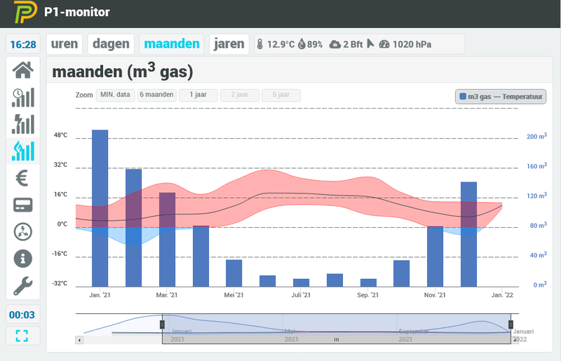

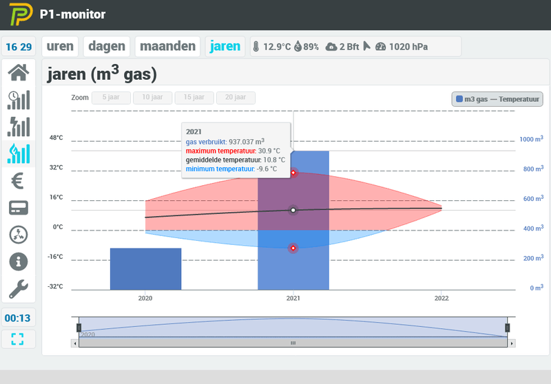

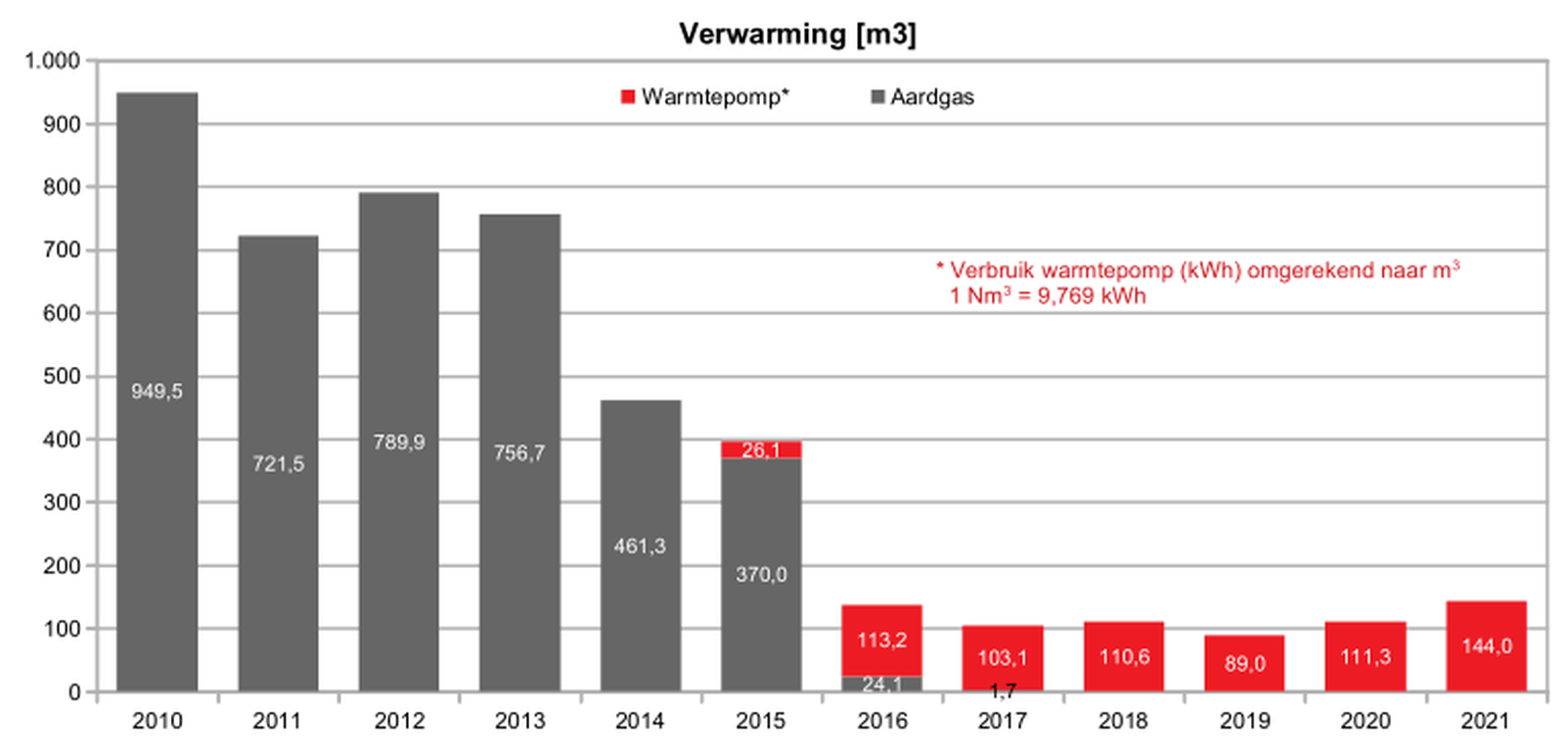

Edit: Nog wat aanvullende grafieken omdat het kan
Afbeeldingslocatie: https://tweakers.net/i/dww2xYsF-hDRWDbLjou2sgq8YNc=/full-fit-in/4000x4000/filters:no_upscale():fill(white):strip_exif()/f/image/6c7F6Hlb2ReOUCoXwCxI0Iv0.png?f=user_large
Afbeeldingslocatie: https://tweakers.net/i/zXQxj6FkKmGmXbvon65nDYpzxQ4=/full-fit-in/4000x4000/filters:no_upscale():fill(white):strip_exif()/f/image/74rgSIyI6dGkYloo5VkdBV2L.png?f=user_large
Afbeeldingslocatie: https://tweakers.net/i/BA3cpqiz3F49PztlHhSGZ8SmG_4=/full-fit-in/4000x4000/filters:no_upscale():fill(white):strip_exif()/f/image/1TpiMqIzltoUN2Y26ZPAG44b.png?f=user_large
Afbeeldingslocatie: https://tweakers.net/i/QaEdSCtnzf5fxKM7PPqxFy3_19U=/full-fit-in/4000x4000/filters:no_upscale():fill(white):strip_exif()/f/image/iX13OV8BIGrWbOkRK3zbZi4I.png?f=user_large
Afbeeldingslocatie: https://tweakers.net/i/X_zXfGBTFguctBxjj8cOF75F5QY=/full-fit-in/4000x4000/filters:no_upscale():fill(white):strip_exif()/f/image/x7h9R47pdFRgRqAatAJ5igSs.png?f=user_large
Afbeeldingslocatie: https://tweakers.net/i/f9_EjkQyJAx-6mKjUmAhTkLeIS4=/full-fit-in/4000x4000/filters:no_upscale():fill(white):strip_exif()/f/image/ejAqQ9Yujho1nRFlig5X6z9k.png?f=user_large
[ Voor 22% gewijzigd door antonboonstra op 31-12-2021 13:55 ]

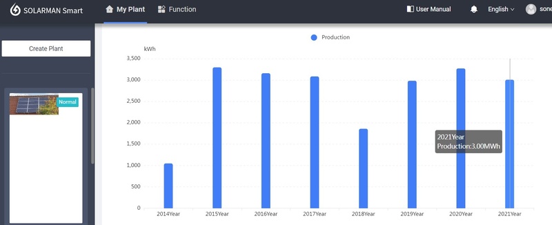

Hallo allemaal,
net alles opgenomen en even eindjaar uitslag!
Het gaat om rijtjeshuis van 110 m2 uit 1981 jr. We zijn gezin van twee volwassenen en twee kleine kinderen 10 en 7 jr.
12 panelen cca 2880kw/jaar.
Duschen we dagelijks (ook regendouche,kinderen zijn gek op!) koken op gas.
Zit bij Eneco,jaarlijks contract van 29.maart.
Huis is redelijk goed geïsoleerd,dakisolatie,spouwmuurisolatie ,triplexglas en kruipruimte was geïsoleerd tot april!
Had in maart combi schade van water en ratten in kruipruimte zodat ik moest TonZon laten verwijderen,wel in plan 10 januari weer met TonZon isoleren.
Cv ketel intergas Extreme 30 die moduleert en aanvoertemperatuur 47 C ,op 40 procent van max Kw .
Op begane grond 4-groepen vloerverwarming als hoofdverwarming in badkamer vloerverwarming als bij en nog radiator en rest van kamers radiators. Beetje zelfs gespeeld om waterzijdig in te stellen.
Alles staat aan dus hele huis constant gelijk opwarmen! Heb mechanische ventilatie altijd aan en ook luchtroosters op kozijnen,als gaat in buurt van 0 c langzaam dicht.Weel dagelijkse kwartiertje vries luchten.
Vorige jaar was temperatuur 19,5 C en 20 C op weekschema maar nu wegens kosten temperatuur verlaagt op 19 C en 19,5 C en zo van 05:30 t/m 08:00 ochtend 19,5 C en van 17:00 uur t/m 22:00 uur 19,5 C ,rest 19 C en is door gele huis aangenaam! Badkamer lekker warm :) Ook dat ik heb half graad verlaagd en ook zonder kruipruimte isolatie nog! Ben benieuwd na 10 januar hoe zou zien met TonZon.
Merk ik dat ik nog wat aanpassingen zou maken om nog te verbeteren! ;)
Ben benieuwd of ik in goede richting ga!
Groetjes en heel fijne Nieuwe jaar !
P.S.
paar grafieken daarbij

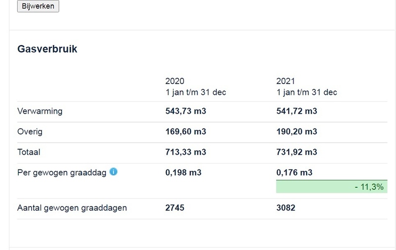

  • Laatst online: 21-09 21:00

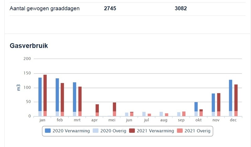

2021 is achter de rug en heb nu na de isolatiemaatregelen van 2020 een volledig beeld van het gasverbruik over een heel jaar. Ik denk dat 2022 nog beter gaat worden want ik heb sinds kort de cv temperatuur terug gebracht naar 50 gr. en heb Climateboosters geplaatst onder een 220 cm T22 radiator en in een 180 cm convectorput. De retourtemperatuur van de cv is ongeveer 38 gr.
Situatie: Twee onder een kap huis uit 1989, isolerende kunstof voor- en achterdeur, beneden kunststofkozijnen en schuifpui met triple glas, Icycene na isolatie van 3.95 rd onder de betonnen benedenvloer. 2 persoons huishouden. 190 m3 wordt overdag verwarmd tot 19.5 gr. De nachttemperatuur is 15 gr. We koken trouwens op gas.
Nu dus een jaarverbruik van 937 m3, ik ben voorlopig tevreden.
Afbeeldingslocatie: https://tweakers.net/i/76gh33pfIYs9JEptitUHaqbx2vc=/800x/filters:strip_exif()/f/image/tVEOm2ZykJ0LUAS3aI7kzWJ1.png?f=fotoalbum_large
Afbeeldingslocatie: https://tweakers.net/i/RdzbqsdhkfnRyB1TxByTnqdXQCg=/800x/filters:strip_exif()/f/image/LEkCOrIue9MPk9zQhiiQYUhO.png?f=fotoalbum_large
[ Voor 4% gewijzigd door Rocketman op 01-01-2022 18:51 ]
  • dunklefaser
  • Laatst online: 22:06
dunklefaser
Point Of KnowReturn
@Rocketman Kan je nog erbij zetten hoeveel m² je verwarmd en wat de (gemiddelde) kamertemperaturen waren? - Jouw gemiddelde retourtemperatuur ligt vermoedelijk rond de 37°C?
Met deze gegevens is dan een eerste berekening/schatting mogelijk van de gebruikte kWh/m² per jaar
en met deze data kan je dan beter vergelijken met andere woningen van hetzelfde type en bouwjaar.
Het nieuwe energielabel classificeert ook op deze manier.

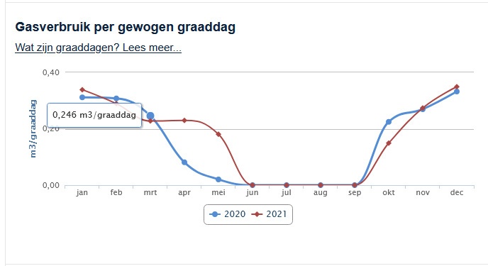

Met een gemiddelde kamertemperatuur van 19,0°C (geschat over alle vertrekken binnen de gebouwschil)
en een stookgrens van ca. 15,5°C berekend mindergas 3075 gew. graaddagen voor 2021 (Volkel).
Mijn verbruik voor 2021 is ca. 816 m³ voor cv, hiermee verwarm ik ca. 125 m².
Mijn retourtemperatuur is gemiddeld maar ca. 25°C (schatting want altijd lowload)
dus met een seizoensrendement van ca. 95% kom ik op ca. 60 kWh/m²/jaar voor het afgelopen jaar.
Huis bj 1984, "vrijstaand" (2 onverwarmde garages tot de buurman - buiten de gebouwschil), bgg. 50 m² vloerverwarming als bijverwarming + gebooste JAGA's, andere verdieping 50 m² en verwarmde zolder 25 m² met gebooste JAGA's en overgedimensioneerde radiator.
MAAR: 2021 was in april en mei uitzonderlijk koud en met weinig zon, dat vertekent bij mij het beeld behoorlijk, ik moet het in het voor- en najaar namelijk van de solare winsten hebben.
(zie onderstaand plaatje) - 2675 vs. 3075 gew ggd en 50 kWh/m²jaar vs. 60 kWh/m²/jaar
Afbeeldingslocatie: https://tweakers.net/i/9RC1x8mytMb8R6lIRltC3ca5uFk=/full-fit-in/4920x3264/filters:max_bytes(3145728):no_upscale():strip_icc():fill(white):strip_exif()/f/image/uTx8GZ37i1na7jtEuwPoN25B.jpg?f=user_large
