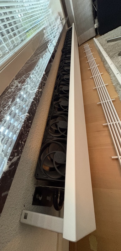

stimpyMGS schreef op woensdag 10 december 2025 @ 13:55:
Hoi, ik heb gisteren 10 fans (verbonden met heatmeister) op de bovenkant van mijn radiator geplaatst, onder het rooster. Nu twijfel ik echter in hoeverre bovenop plaatsen verstandig was. Je wilt idealiter dat de lucht over de gehele hoogte van de radiator naar boven gezogen wordt (wat van nature gebeurd, en wordt versterkt door de fans). Is het nu echter niet ook zo dat de lucht langs de zijkanten van de fan naar beneden wordt gezogen en vervolgens weer naar boven? Ik kan het ff niet beter uitleggen dus daarom een mooie paint creatie, zie rode pijlen.
Als dat het geval is, ga ik dunne platen printen waarmee ik de ruimte tussen de fans opvul, zodat er alleen maar lucht van onderen aangezogen kan worden.
erbij[Afbeelding]
Je kan om het simpel te houden met wat stukjes karton de ruimte naast de fans dichtleggen om te zien of dat wat uit maakt en als we dan toch met papier bezig zijn geeft een dun stukje wc- of vloeipapier aan een satéprikker ook mooi zicht op (de richting van) luchtstromen.
Normaal ontstaat convectie langs een heet oppervlak en dat trekt de omliggende lucht gewoon mee omhoog, het is niet dat op plekken zonder fans de lucht ineens naar beneden gaat er van uitgaande dat er wat ademruimte onder je convector zit.
Al zou de lucht naar beneden gezogen worden voordat de fans hem weer naar boven trekken pak je 2x warmteafgifte van het radiatoroppervlak aan de lucht mee dus in dat geval zie ik ook geen probleem.
Lucht kiest de weg van de minste weerstand.

De fans leg je in de jaga, op de convector.
Afbeeldingslocatie: https://tweakers.net/i/Zemv9xvIjIx5q69LLavF4zn5Zjc=/x800/filters:strip_icc():strip_exif()/f/image/2CEv5T8J7EqYFOQ0JTnEo3aF.jpg?f=fotoalbum_large
Afbeeldingslocatie: https://tweakers.net/i/DFQYEpcUgsjZW_dvy8CrrTPODr0=/800x/filters:strip_icc():strip_exif()/f/image/8miK56SHC98wvvFUD77IvMIx.jpg?f=fotoalbum_large

Vergeet je Heatmeister er ook niet in te leggen :P
Ligt goed vol zo! Achteraf had ik dat misschien ook beter kunnen doen.
Bij mij liggen ze ±5-7cm uit elkaar (gemeten rand naar rand) op een houten plank waar ik de gaten uit heb gezaagd. Onder dat hout heb ik stukken rubber gelegd tegen mogelijk resoneren.
Ik laat het nu zo maar had het achteraf beter kunnen doen zoals jouw afbeelding.

Veel nieuwe posts deze dag met veel vragen, mogelijk kan info van mij nog helpen:
in 35 CM hoge Jaga Strada's type 16 (dus 17 cm diep en dubbele hoogte convector) passen prima 14 cm Artic PWM ventilatoren. Ik verbind ze aan elkaar met tie-wraps en dan leg ik ze middels 4 stukjes buisisolatie op de hoeken van de constructie bovenop de radiator.
Ik heb 1 20 cm hoge Jaga Strada type 10 (dus 12 cm diep en enkele hoogte convector), daarin passen een beetje schuin opgesteld 12 cm Arctic PWM ventilatoren.

Kun je delen hoe je die 12cm fan in the T10 hebt gelegd? Bij mij worden de trillingen doorgegeven aan de Jaga behuizing. Heb je hier ook buisisolatie gebruikt en zoja waar?
  • blb4
  • Laatst online: 20:40
Geronim0 schreef op donderdag 11 december 2025 @ 08:52:
Nee, hier liggen ze er koud op, er is maar net genoeg ruimte.

Dank je. Zelfde manier hier, maar dat resoneert helaas. Mijn jaga is 50cm hoog, wellicht is dat het verschil. Toch nog verder experimenteren met schuim
  • H3nk1960
  • Registratie: Mei 2025
  • Laatst online: 18:35
Ik had ze er ook eerst koud op, later met schuim en een beetje klemmen. Dat scheelde een boel geluid!

Refthoom schreef op maandag 22 december 2025 @ 14:02:
Klopt, daarom heb ik ze bij lage temperaturen harder draaien. Bij een Ta van 35⁰ heb ik een dT van ca 12⁰.
Ik vind dat wel erg knap. Mijn convectors (2 van ca 3.5 meter lang) hebben regelmatig een supply temperatuur van ca 35C, maar de retour temp is dan vaak rond de 30C. Dus een Delta T van ca 5C.
Tot nu toe heb ik er nooit ventilatoren op gelegd, maar ik zou er verbaasd over zijn of ik hier dan een Delta T van 10-12C zou kunnen halen.
Heeft er wellicht ook mee te maken dat de convectors hier tussen de 15-20 jaar oud zijn en daardoor sowieso minder efficiënte warmte-afgifte zullen hebben dan de hedendaagse nieuwe convectors die je kan kopen.
Heb je wel eens getest met: een supply temp van 35C en je ventilatoren uitgeschakeld, wat ervaar je dan als Delta T?
En als je daarna de ventilatoren aanzet, wat voor Delta T zie je dan?

  • Refthoom
  • Laatst online: 21-09 08:04
Marc_Sway schreef op maandag 22 december 2025 @ 17:42:
Die 12 C haal ik regelmatig maar het wisselt natuurlijk, afhankelijk van T-aanvoer, de ruimte temperatuur, het vermogen van de convector, hoeveel fans je hebt en hoe hard ze draaien. Momenteel zie ik dat het ca 10 C is. De fans beginnen bij een Ta van 26 C te draaien op ongeveer 85% PWM en langzamer naarmate de Ta stijgt. Best hoorbaar en de huiskamer staat daarom lager ingesteld maar nog steeds een dT van 10 C. in de slaapkamer gaan de fans uit van 22:00 tot 7:00.
Zonder fans is de dT 4 a 5 C.Mijn convectoren zijn van begin 2015, ook al 11 jaar oud dus.
Ik gebruik overigens ook die Arctic 120mm PST maar ook de 90mm variant daarvan in de kleinere convectoren.

Heb twee convectoren van eind jaren zeventig, beide twee meter lang, 20cm breed.
Beide liggen vol met 14cm Arctic fans. Bij 40°C inlaat haal ik ± 10 delta-T en fans draaien dan op 30%. In de ochtend ruim 12°C delta-T bij 46°C inlaat temp.
Eigenlijk geen idee wat ze van nature doen als er geen fans op liggen, nooit gemeten.

Flappie schreef op woensdag 24 december 2025 @ 21:38:
Weet iemand zo wat welke maat fans er in een Jaga Tempo type 11 passen?
Ik denk type 92mm fans?
Je kunt de breedte van het convectorblok binnenin aanhouden voor de maat van je fans. Dat is net iets smaller dan de behuizing en dan past een fan dus. Op de support site van Jaga kun je de maten terugvinden (toentertijd in ieder geval, is voor mij al weer even geleden).
N.B.: de '4e wand' van de Tempo's is de muur waar hij aan hangt. Ik heb de ophangbeugels gebruikt om radiatorfolie op zijn plek te houden. Als de Tempo compleet gemonteerd is zie je er niks meer van.
