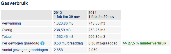

Slecht geïsoleerd weet ik niet. Het is een huis uit 1974 met een oppervlakte van 87m² inhoud 325m³, 3 verdiepingen waarvan de bovenste punt dak. Bijna overal dubbel glas (op 2 raampjes boven de deur na). Er is wel dakisolatie aanwezig.
Vorig jaar een gasverbruik van 1050m³ en dit jaar tot nu toe 600m³ (0,21m³/graaddag, prognose 800m³). Naar mijn idee geen extreem hoog verbruik. Het huis is van mijn ouders, een 2 persoons huishouden, en in het weekend 3 als m'n broertje er is. Ik kom er alleen voor de zonnepanelen en om de cv te tunen 8)

Ik kom ze regelmatig tegen: huizen van dit bouwjaar zonder vloer-, dak- en muurisolatie. Dit is niet een groot huis.
Verbruik wordt ook bepaald door hoeveel ruimte hoe lang worden verwarmd en of het vrijstaand, halfvrijstaand of een tussenwoning is.
Het verbruik is inderdaad niet slecht :)

  • ThinkPad
  • Laatst online: 15:03
ThinkPad
Wat wel grappig is, ik woon op 4 hoog en heb uitzicht op een aantal daken.
Nu met dit koude weer kan ik best goed zien welke ketels waarschijnlijk goed afgesteld staan en welke niet.
Zo zie ik een huis waar een heel klein doorzichtig wolkje langzaam uit de schoorsteen komt. Maar ook een huis waar er echt witte rook een stuk sneller uit de schoorsteen komt.
De omstandigheden buiten zijn voor beide systemen gelijk, dus het is echt een verschil in condensatie en daardoor efficiëntie.

Harde cijfers praktijkresultaat waterzijdig inregelen en CV-tunen (aanvoertemperatuur verlaagd):
Halverwege januari dit jaar bij m'n ouders de boel waterzijdig ingeregeld. Ook de aanvoertemperatuur lager gezet (naar 65 graden max. geloof ik). Omdat ik van hun woning al geruime tijd de standen bijhoud op Mindergas.nl kan ik nu de besparing zien.
En die liegt er niet om! Van 0,503 per graaddag naar 0,36m3 per graaddag. Een besparing van zo'n 27,5% !
Ze hadden vorig jaar een verbruik van ~2100m3. 26% besparing daarop komt neer op 546m3, oftewel een slordige 350 euro (0,64/m3). Damnnnn :9
(Of ik moet ergens een knaller van een rekenfout hebben gemaakt).
