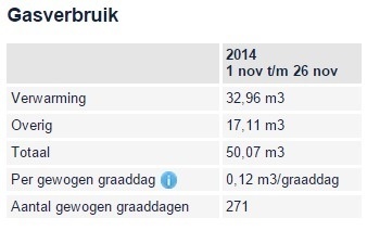

Opwarmen doe ik hier ook altijd in kleine stappen, ook als ik thuis ben.
Ik begin om 6.30 op 19 en eindig om 16.30 op 20 graden. Om de paar uur doe ik er 0,3 graden bij.
Op de twee dagen dat het huis leeg is staat de thermostaat op 16.5 graden. Om 17.00 moet het weer 20 zijn.
Om 15.00 gaat de temperatuur naar 18.5, om 16.00 naar 19.5, om 17.00 naar 20 graden.
Aanwarmvervroeging staat uit, ik ben graag aanwezig bij het opstoken. Door de warme radiatoren is de gevoelstemperatuur toch hoger.
Het verbruik liegt er niet om....Gas
Soms als ik vroeger thuis ben dan normaal stook ik de boel op met de houtkachel. Dan merk je pas hoeveel energie er nodig is om een woonkamer van 16 naar 21 graden te stoken.
Het duurt vrij lang en kost vrij veel hout.
[ Voor 6% gewijzigd door Oxellaar op 27-11-2014 22:06 ]
