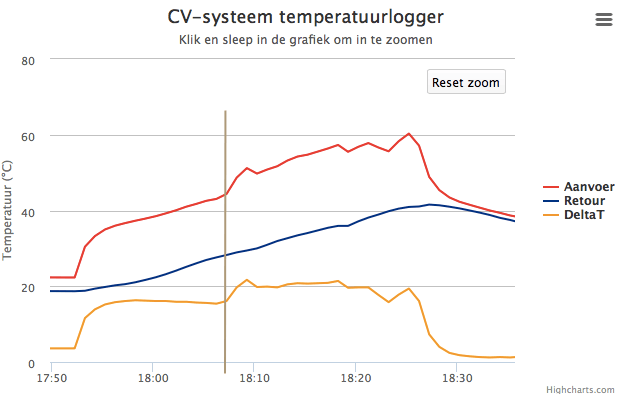

ThinkPadd schreef op vrijdag 24 oktober 2014 @ 22:22:
Nouja zoals ik al zei heb ik het idee dat de ketel er 'rustiger' van wordt. Of het echt zinvol is weet ik nog niet.
De grafiekjes die uit m'n meetopstelling komen bevestigen dat ook:
Legenda:
  • vlak na 17:50 ketel start met stoken. Vermogen is hier nog begrensd (op 35%, minimum van mijn ketel)
  • ~18:07 (verticale lijn): Ik heb het vermogen een stuk hoger gezet (op 50%), waardoor de thermostaat het nu kan kiezen.
Ik zag op de ketel dat hij daar gelijk gebruik van maakte, en naar 50% vermogen ging.
Je ziet dan gelijk in de grafiek terug dat:
- de aanvoer ineens gaat stijgen (best snel)
- de deltaT een stuk hoger wordt
Maar ook dat het gedrag onrustiger wordt. In een eerdere grafiek (met vermogen vastgezet op lagere waarde) zie je die gekke pieken er niet in. Zie dit plaatje.
Ik zal binnenkort nog eens eentje maken, en dan vermogen op 100% zetten. Kijken wat er dan gebeurt. Ik heb zo'n idee dat hij dan veel te snel wil opwarmen, en gaat pendelen. Maar dat is redelijk specifiek voor mijn situatie, m'n ketel is overgedimensioneerd op m'n radiatoren. Dus in mijn geval heeft het sowieso zin om het vermogen te verlagen denk ik.
Zijn vast nog wel meer mensen die in hun situatie over het effect kunnen beoordelen. Maar is ook even afwachten, echt heel erg koud is het nog niet. Zal vanzelf wel wat harder gaan lopen dit topic ;)
Dat 'onrustige' gedrag komt alleen maar door een beetje overshoot. Vrij logisch als je even bij de ketel kijkt wat er op dat moment gebeurt.. Zul je zelfs zien op je laagste vermogen als je een paar kachels dichtdraait en hij zijn temp niet meer kwijt kan. Alleen dan slaat ie gewoon af en als de temp meer dan 10graden gezakt is weer aan. Krijg je ook zo'n soort grafiek. Niks geks mee dus.
Bij heel traag richting de ingestelde temp opwerken zonder mogelijkheid tot extra modulatie rem je dat effect. Tis maar net of je dat merkt per huishouden of je inlevert op comfort. Sommigen wel, anderen niet, licht aan de hele installatie.
Edit: Ik zie dat Oxxelaar dit overshoot effect ook al heeft toegelicht.

  • ThinkPad
  • Laatst online: 21:44
ThinkPad
Ray schreef op zaterdag 25 oktober 2014 @ 00:46:
@Thinkpad, dit heeft deels te maken met het feit dat je tmax hoger ligt dan je tmin. Ik kan me voorstellen dat de ketel dan anders reageert omdat hij te weinig vermogen heeft icm zijn max delta T om de aanvoer snel te halen.
Zet eens tmin = tmax op je isense en vermogen gewoon op 100% en ga dan loggen. Ik heb zo'n vermoeden dat je dan een heel ander beeld krijgt
Dit heb ik afgelopen weekend eens getest, dat ziet er dan zo uit:
Afbeeldingslocatie: http://tweakers.net/ext/f/UnrvGVR1L7Xd74RFEagw6373/full.png
Vermogen van de ketel bleef meestal op de laagste stand (35%).
Ik had alleen wel het idee dat het minder comfortabel werd. Als de ketel aan ging was er gelijk een muur van warmte, en als hij uitging voelde het weer koeler aan. Dus Tmin = Tmax vind ik wat dat betreft geen fijne instelling.
Om van 19 naar 20 te komen kostte ongeveer 0,5m3 gas.
Ik denk dat ik het ketelvermogen sowieso halveer.
De pomp in mijn ketel heeft overigens vaste snelheden, ik heb hem op de laagste staan (1 van 3)
  • Microkid
  • Laatst online: 21:35
Microkid
Smile
ThinkPadd schreef op maandag 27 oktober 2014 @ 08:53:
Kan jij je ketel via OpenTherm aansturen? Want dan zou je van dit probleem af moeten zijn, aangezien opentherm gewoon een bepaalde watertemperatuur vraagt.
  • ThinkPad
ThinkPad
Ja, ik heb een Agpo Econpact 225c welke OpenTherm praat. Thermostaat is een iSense (vandaar ook de Tmin en Tmax).
Ik denk dat als je een te grote ketel hebt hangen op kleine radiatoren, dat het beperken van het vermogen wel zin heeft, anders gaat de ketel toch te snel willen denk ik. Je hoeft hem niet helemaal af te knijpen naar het minimum vermogen, maar halveren ofzo kan dan zeker geen kwaad denk ik.
Ik heb ook nog eens gekeken naar het vermogen van m'n radiatoren vs minimum ketelvermogen (8 a 9kW).
Bij 70/50 en 18 kamertemp. zitten m'n radiatoren op 6,7kW. Dan lijkt mij dat als ik m'n ketel op minimumvermogen zet + 10% extra ik toch zat vermogen heb om het snel op temperatuur te krijgen. Ik kan hem wel op 100% laten staan, maar waarom? Hij kan het vermogen toch niet kwijt.
[ Voor 98% gewijzigd door ThinkPad op 27-10-2014 09:17 ]
  • Microkid
Microkid
Smile
ThinkPadd schreef op maandag 27 oktober 2014 @ 09:01:
Hmm, dan zou je niet die muur van warmte moeten krijgen. Bij mij (Rehema Calenta 28c met Honeywell Evohome) zie ik dat de ketel elke 10 minuten even aangaat met een vrij laag setpoint, 40-50 graden, om de kamer op temperatuur te houden. En dat doet hij op zeer laag vermogen.
Ik denk dat als je een te grote ketel hebt hangen op kleine radiatoren, dat het beperken van het vermogen wel zin heeft, anders gaat de ketel toch te snel willen denk ik. .
Wellicht zit daar het verschil tussen jouw ketel en de Remeha. De remeha streeft altijd een delta-t van 25 graden na. Daardoor zal hij nooit kunnen doorschieten. Als de retour maar 30 graden is zal hij nooit hoger verwarmen dan 55 graden (30+25). Als een ketel niet die slimmigheid heeft gewoon rucksichtlos op vol vermogen gaat stoken kan ik me goed voorstellen dat het vermogen dan soms te hoog kan zijn.
[ Voor 31% gewijzigd door Microkid op 27-10-2014 09:37 ]
  • ThinkPad
ThinkPad
Dat zal best, deze ketel is uit 2003. In de tussentijd zal de elektronica een stuk slimmer zijn geworden waarschijnlijk.
Bij mij werkt hij ook wel met een deltaT (22 graden), dat merkte ik laatst. Toen werd de deltaT zo groot dat de ketel geforceerd op een laag pitje ging branden. Maar dat is meer een beveiliging dan echt een regelstrategie.
Ik denk dat het instellen van een Tmin van 50 wel zin heeft gehad, dan produceert de ketel tenminste bruikbare warmte ipv pislauw water van 38 graden ofzo waar m'n radiatoren niks mee kunnen :p Het vermogen ga ik gewoon op minimum zetten. Dan heb ik 3kW meer dan wat ik aan radiatorvermogen heb hangen (6,7kW).
Tmax op 65gr. en de rest zoeken de thermostaat en ketel zelf maar uit :)

Ik heb gisteren een usb-serial kabel besteld zodat ik de Remeha ketel kan uitlezen met de Recom software. Dan kan ik eens mooi verschillende scenario's uitproberen en de grafieken vergelijken. Werk aan de winkel voor de komende dagen dus :)

Heb een diy meting gedaan om eens te berekenen wat het rendement van mijn huidige CV setup is.
Cv een uurtje laten draaien en het condenswater opgevangen en icm het verbruikte gas genoteerd. Omgerekend kwam ik op 104.8% uit.
Iemand dit ook wel eens gedaan?

Nee, klinkt wel interessant. Misschien kun je uitleggen hoe je dat kunt berekenen?

1 m³ (0,7 kg) aardgas geeft ongeveer 1,5 liter condensaat. In Nederlands aardgas zit ongeveer 100% verbrandingsenergie en 11% condensatiewarmte. Zo is het mogelijk om tot 111% rendement te halen uit het gas op basis van onderwaarde.
Dus als je 1m3 aardgas verbrandt en dan het condens daarvan opvangt kun je omrekenen hoe jouw specifieke rendement van de installatie is. Dus theoretisch als je na het verbranden van 1m3 aardgas anderhalve liter condens weet op te vangen hebben je het hoogste rendement wat haalbaar is.
