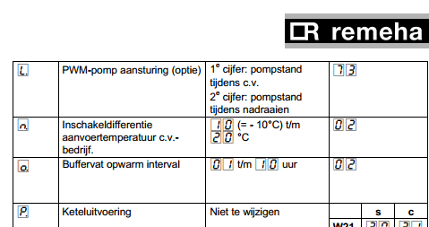

Mijn 12 jaar oude Remeha W21 eco heeft een indirecte tapwater verwarming via kleine boiler, warmtewisselaar en driewegklep. Is dit efficiënt in vergelijking met directe tapwater verwarming via de brander en is hier nog iets aan te tunen?

  • Oxellaar
Oxellaar
Ploink schreef op woensdag 26 februari 2014 @ 11:56:
De W21 heeft geen directe of indirecte boiler. Dat vaatje is niet meer dan buffervat om de wisselaar sneller op temperatuur te krijgen bij ww vraag. Vooral in de zomer is dit van belang.
Bij nagenoeg niet 1 ketel loopt het tapwater direct langs de brander, maar vind de wisseling plaats via het cv water over een platenwisselaar.
Zelfs bij een Intergas ketel zonder platenwisselaar of driewegklep vind de wisseling plaats via het cv water.
Deze heeft een dubbelwandige warmtewisselaar, in de buitenste bevindt zich cv water in de binnenste stroomt tapwater.
De tijd van de geisers waar dit wel het geval is ligt al even achter ons. ;)
Jouw ketel in qua mogelijkheden niet uitzonderlijk, pomp snelheid en temperaturen zijn gewoon aan te passen.

Verder houdt mijn W21Eco het buffervat niet warm, kan niet eens een instelling er voor vinden ;).
Het zit zeker in hetzelfde blok, maar het water stroomt niet direct door het aluminium, maar door een koperen buis.

Wat betreft je buffervat:
Buffervat
Als het nooit veranderd is, staat die parameter ingesteld op om de twee uur opwarmen.

Ik kreeg zojuist een idee om de tapwater efficiency te verhogen. Of het veel uitmaakt weet ik niet, maar in theorie zou het moeten werken.
In mijn Remeha vond ik een groen plastic dingetje in de tapwater invoer. Het bleek te gaan om een tapbegrenzer.
Toen vroeg ik me af, waarom zou je de tapwater flow willen begrenzen?
De ketel heeft een bepaald vermogen om per minuut een bepaalde hoeveelheid tapwater tot een bepaalde temperatuur te verwarmen. In mijn geval dus 7 liter per minuut op 60°C. Als je de kraan verder open zou draaien dan 7 l/min, zonder begrenzer, dan kan de ketel onvoldoende warmte geven en neemt de temperatuur af. Blijkbaar vindt men dit niet prettig en wil men liever de maximum temperatuur hebben als men de kraan vol open draait, vandaar dus de begrenzer.
Maar als je het ding weghaalt en je gaat douchen, dan krijg je dus meer warmwater flow en hoef je minder koud bij te mengen voor hetzelfde resultaat als voorheen. Het comfort is dus hetzelfde, of zelfs beter!
De leidingen, de platen wisselaar, het buffervat en de warmtewisselaar zijn namelijk minder warm. Door de lagere temperatuur is er meer condens in de warmtewisselaar en de verliezen onderweg zijn kleiner, je houdt dus meer warmte over aan het eind van de leiding.
  • Proton_
  • Laatst online: 25-11 14:26
Proton_
Team Welles
AFAIK is de begrenzer bedoeld om op elk tappunt water van 60 graden te garanderen ivm legionella.
Verder heb je wel gelijk.
  • _JGC_
_JGC_
Waarom die begrenzer eruit halen als je ook gewoon de temperatuur kunt verlagen? Komt op hetzelfde neer.
