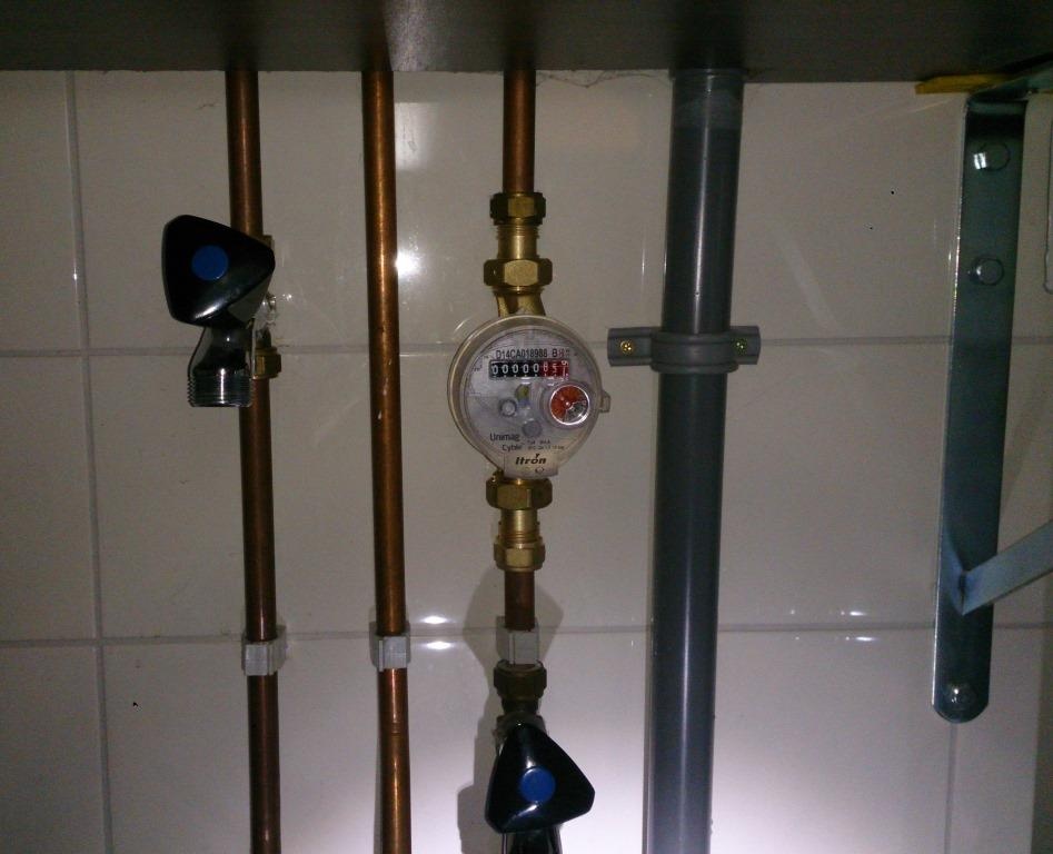

Afbeeldingslocatie: http://www.shop1000.nl/afbeeldingen/itro-unimag-watrmt-15mm-qn15.jpg
Watermeter op de kop kunnen tikken :)
Die ga ik aankomend weekend eens in de water toevoer onder de ketel plaatsen.
Ben wel benieuwd wat het aandeel warm water is op mijn totaalverbruik

Net even de watermeter geplaatst. Kom je er direct achter dat als je vrouw "even" snel een douche neemt, ze 65 liter warm water gebruikt.
Kun je nagaan wat een normale douchebeurt aan water kost :|
Watermeter
  • engelbertus
  • Laatst online: 00:37
engelbertus
tja vrouwen zijn duur..
misschien kon je de meter beter na de thermostaatkraan van de douche monteren :p

  • Oxellaar
Oxellaar
Ik ga ook helemaal niet moeilijk doen over het douchen, ben dik tevreden met mijn totale energieverbruik.
De meter zit er puur uit intresse omdat ik geen flauw idee heb hoeveel warm water ik verbruik.
Heb ik weer iets om te registreren ;)

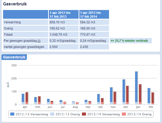

And the results...niet echt bemoeidigend.....Het verbruik na het NIET toepassen van nachtverlaging van vrijdag 14 oktober (met dezelfde ketelinstellingen als voorheen en een constante temperatuur van 19 graden: ruim 12,5 m3.....(in 24 uur). Daarmee voorkom je wel de grote piek in gasverbruik tijdens de opwarmfase (3 m3 in 2,5 uur tijd in de ochtend) maar overall is qua verbruik dus niet zinvol. Verbruik met nachtverlaging op 12-2 was 9,5 m3.
PV 4.8 kWp Zuid 48°| 2 kWp Oost 25° | Batt 10 kWh (2x MT FW153 CT003 FW117, 2 fases, NOM | ModBus/NodeRed | EVCC | 42 kWh BMW i3 | 60 kWh Tesla Model 3 RWD | Proxmox + HASS | Alfen Eve Single Pro | WPB 270l v4 AquaMQTT ESP | MHI (2x) + ME L/L airco's

  • fabstar81
  • Laatst online: 16-10 10:44
eergisteren de temperatuur verlaagd van 80 naar 70 graden. volgens mij is de opwarmtijd nagenoeg gelijk. ruimte is nog steeds even snel warm (gevoel dan) op 20 graden. met lagere temperatuur denk ik wel belangrijk om echt stookregime toe te passen. zomaar de kachel aanzetten en wachten tot ie warm is kan denk ik langer duren als je lage aanvoertemp hebt?
vloerverwarming zal vermoedelijk net zo snel warm zijn, die hoeft toch maar te stoken (blijkbaar) met 25-30 aanvoer.
gisteren helaas geen tijd gehad om in de gaten te houden. alleen meten. dus hopelijk gaat het verbruik omlaag.
vanavond maar even spelen met het voetventiel op de verdeler van de vloerverwarming.
făbŞŤĄŘ - Mijn PC
Nou ja, met m'n vloerverwarming moet ik op 0,5-1 graad per uur rekenen, dus dat duurt ff :P Echter stookt 'ie dan wel met 30-35 graden aanvoer de ruimte naar de 20 graden en zijn de rookgassen ergens onderin de 30 graden :P
  • fabstar81
lijkt trouwens dat ik wel minder gas verbruik sinds ik de verlaging heb gedaan van 90 naar 80:
Afbeeldingslocatie: http://imageshack.com/a/img834/617/w508.png
30 jan 2014 temperatuur verlaagd én warmhoudfunctie van tapwater uitgeschakeld. hierdoor moet ik 20 seconden langer wachten bij douchen op warm water, maar het lijkt erop dat dit toch scheelt in verbruik van gas.
OK, er is paar dagen blijkbaar niet (hele dag) gestookt, maar toch schijnt er verlaging van verbruik te zijn. _/-\o_
edit: even op mindergas.nl vergelijk gedaan van 16 dagen vóór verlaging, en 16 dagen na verlaging:
voor (13-1 tm 29-1):
Verwarming 90.06
Overig 13.41
Totaal 103.48
m3/graaddag 0.36
aantal gewogen graaddagen 250
na (1-2 tm 16-2):
Verwarming 67.23
Overig 12.62
Totaal 79.85
m3/graaddag 0.32
aantal gewogen graaddagen 213
ziet er uit als verlaging, maar hoe dit zich verhoudt mbt de graaddagen, no idea 8)7
nu benieuwd natuurlijk of ik ook zo een verlaging zie nu ik hem heb verlaagd naar 70.
[ Voor 42% gewijzigd door fabstar81 op 17-02-2014 11:25 ]
