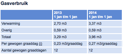

Ikzelf hou mijn verbruik al ruim 3 jaar dagelijks bij op Mindergas.nl
Ben toch niet echt te spreken over de manier waarop graaddagen werken.
Bijvoorbeeld:
Afbeeldingslocatie: https://dl.dropboxusercontent.com/u/11140166/Screenshot%202014-02-08%2009.19.38.png
Ik weet niet waarom ik op die dag ene dag meer heb verbruikt dan de andere, maar wat zeggen graaddagen nu nog?
Ook heeft harde wind uit het oosten veel invloed op mijn verbruik, ook bij een dezelfde buitentemperatuur als een dag met een zwakke zuiden wind.
Dit heeft zeker met de isolatiewaarde van mijn huis te maken, maar geeft wel een vreemd beeld op Mindergas.nl
[ Voor 6% gewijzigd door Oxellaar op 08-02-2014 09:41 ]

Ik denk dat op dagniveau Mindergas minder betrouwbaar is. Ten eerste is het "overig" gebruik natuurlijk wisselend. In Mindergas wordt dat uitgemiddeld over een heel jaar, maar het feitelijk gebruik kan die dag wel heel anders geweest zijn, bijvoorbeeld omdat je op die dag logées had of heel uitgebreid hebt gekookt met zelfgebakken brood.
Een tweede effect wat ik merk is dat mijn gasverbruik per graaddag stijgt als het kouder wordt. Daar heb ik niet echt een verklaring voor en ik vraag me af of meer mensen dat herkennen.
(en dan is ook nog de registratie veranderd, weet niet wat dat precies voor invloed heeft gehad. Het was eerst meterstand = eindstand vorige dag en nu is het meterstand = stand huidige dag)
-edit-
Afbeeldingslocatie: http://tweakers.net/ext/f/Uv5LMNl5gch6jzB01TKi9zVY/full.png
Vreemd, hebben wij hetzelfde "overig" gasverbruik ingevuld?
[ Voor 9% gewijzigd door ericplan op 08-02-2014 10:01 . Reden: plaatje toegevoegd ]

Ik heb een overig gasverbruik van 18m³ per maand, vastgesteld adhv mijn verbruik in de maanden juli en augustus.
Dat het verbruik per graaddag stijgt zodra het kouder wordt lijkt mij normaal, het verschil tussen binnen en buiten is immers groter.
Je krijgt hierdoor meer verlies door de deltaT. Hoe beter je isolatie, hoe kleiner dit verschil, maar verschil is er altijd

Oxellaar schreef op zaterdag 08 februari 2014 @ 10:09:
Dat is dan toeval, ik heb hetzelfde getal ingevuld :)
Dat zit toch al verwerkt in het aantal graaddagen?
A'dam PVOutput
  • Oxellaar
Oxellaar
ericplan schreef op zaterdag 08 februari 2014 @ 10:15:
Nee, als het verbruik toch stijgt per graaddag, dan neemt je verbruik toch letterlijk toe ;)
Graaddagen houden geen rekening met isolatiewaarde
[ Voor 8% gewijzigd door Oxellaar op 08-02-2014 10:27 ]

ericplan schreef op zaterdag 08 februari 2014 @ 09:56:
-edit-
De verandering met registratie is, dat een ingevulde meterstand geldt voor de datum en dan om 23.59 uur 's avonds. Vul je echter de meterstand 's morgens voor 12.00 uur in dan geldt het nog als meterstand voor de dag ervoor. Toen die verandering is doorgevoerd zijn alle eerder ingevoerde meterstanden/grafieken herberekend als ik me niet vergis. Het is daarna toch niet weer veranderd? Zo ja, dan heb ik dat gemist.
Afbeeldingslocatie: http://i58.tinypic.com/1g3ibt.jpg

Snowmiss schreef op zaterdag 08 februari 2014 @ 19:33:
Nee, ik bedoelde die ene keer. Maar wat dat precies voor invloed heeft gehad op dagniveau.
Ja, dat effect heb ik ook, post van 13 april vorig jaar.
Afbeeldingslocatie: https://dl.dropboxusercontent.com/u/35461579/tweakers/gasverbruik2.jpg

Afbeeldingslocatie: http://imageshack.com/a/img835/882/3nxo.png
even hier checken. ben pas vanaf december 2013 wekelijks gaan meten. periode ervoor is met jaarkaarten meterstanden ingevoerd. vanaf laatste week januari 2014 pas dagelijks. klinkt allemaal mooi -4,1% maar heel 2013 is geschat natuurlijk...
hoe betrouwbaar is die besparing? :?

  • BarryH
  • Laatst online: 23:23
niet.
bij mij is m3 gas / graaddag hoger in de maanden met veel graaddagen/dag.
Kortom, nog even volhouden :)
  • fabstar81
  • Laatst online: 16-10 10:44
"even volhouden" zegt ie. eigenlijk moet je dus 2 jaar dagelijks monitoren wil je betrouwbaar(der) 2 periodes vergelijken...
overigens zie ik dat je niet in 1 jaar 2 weken met elkaar kan vergelijken. iemand daar iets voor?
făbŞŤĄŘ - Mijn PC
  • BarryH
@fabstart81: in energiemanageronline kan je de dataset exporteren met gasverbruik en graaddagen.
Binnen mindergas kan je elke periode selecteren en dan de kentallen opschrijven en dus vergelijken. Maar voor de grafiek met je dan excellen.
