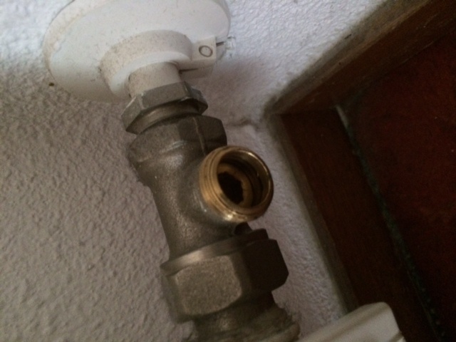

Mag ik hier even een vraag stellen over mijn vloerverwarming? Deze winter (nou ja, winter) constateerde ik, dat de vloer nauwelijks meer warm wordt.
Afbeeldingslocatie: http://ronwiegers.nl/tweakers/vloerverwarming1.jpg
De ketel levert water aan van 50C en dat is op de aanvoerpijp (de onderste) goed te voelen. Die wordt gewoon heet. De thermostaatkraan staat op 6 (max) maar die heb ik er ook wel eens afgedraaid, dat maakt geen verschil.
Als ik aan het pomphuis voel, dan is die warm, maar dat doet ie ook als er niet gestookt wordt en de pomp wel draait, dus die warmte komt denk ik gewoon van het motortje.
Kort onder de thermostaatkraan voel ik ook nog wel warmte, dus vermoedelijk laat de kraan gewoon heet water door. Maar daarna gebeurt er weinig tot niets meer. Ik lees in handleidingen van vloerverwarmingsboeren, dat de bovenkant van de verdeler (de koker) al vrij snel warm moet gaan worden, maar warmer dan 20C wordt die eigenlijk niet. Tja, en dan het water dat via de buizen de vloer in moet. Op de voorgrond zie je de retouren van de drie groepen die de vloer uitkomen en daarachter de aanvoer die de vloer ingaat. Na een uur a anderhalf uur stoken met water van 50C loopt het water in de aanvoerbuis kort boven de vloer op naar ca. 28 graden. De retour komt eigenlijk nooit boven de 20 a 22 uit. Lauwig wordt de hele installatie dus slechts en de vloer blijft op de hele begane grond gewoon koud. Ja, als ik het vergelijk met stroken langs de muren waar geen pvc-buis ligt, dan voel je met je blote voeten wel ietsje verschil, maar veel is het niet. Veel te weinig om het behaaglijk in huis te laten worden.
Nogmaals de condities waar dit onder gebeurt: aanvoerwater continu 50C, thermostaatkraan op 6 of er helemaal af, kranen van de groepen helemaal open, voetventiel (iets boven de retourthermometer) staat helemaal open, maar heb ik ook wel eens geknepen zonder verschil te merken. Vloerverwarmingspomp op 1 of 2 of 3, maakt allemaal niets uit. Over die pomp heb ik ook nog wel wat te vragen, maar dat later.
Voorgaande jaren heeft de installatie beter gewerkt. Het is nooit een hoogvlieger geweest qua temperatuur in de vloer, maar je kon het toch wel behaaglijk aan je voeten krijgen. Je kon dan over de hele begane grond met je hand precies voelen waar de buizen zaten. Die polyester buizen zitten overigens in de vloer gefreesd. Sleuven dichtgesmeerd met cement en daar tegels van 5 mm dik op. Buizen hebben een hart tot hartafstand van ca 10 cm.
Ben al een paar weken aan het experimenteren, maar kan er geen vinger op leggen. Het lijkt wel of er na de pomp nauwelijks meer gemend wordt of zo, maar ja, de retour naar de ketel blijft ook koud.... Wie weet raad? Het is me een lief ding waard om de boel weer goed aan de praat te krijgen. Moeders en de kids blijven klagen over kouwe pootjes... ;)

Je hebt de 2 meters, wat geven die aan dan?
Bij mij zat hij vol met troep, met name de kranen hebben kleine doorlaat dus snel dicht, geen stroming is niet werken.
  • rowicom
  • Laatst online: 07:27
De onderste geeft de aanvoer aan en de bovenste de retour. Onderste komt niet boven 28C en bovenste niet boven 22. De installatie is nu 10 jaar oud.

@rowicom
Dit klinkt als een defecte thermostaatkraan. Het kan soms gebeuren dat die dicht blijft zitten en dan stroomt er helemaal geen water meer doorheen, of maar een klein beetje.
In de knop zit een thermisch element dat uitzet als het warmer wordt. Dit drukt op een pinnetje in het kraanhuis dat het water afsluit. Er zit een veer achter, maar soms blijft dat pinnetje hangen.
Je kan de hele knop verwijderen, dus het hele kunststof gedeelte. Daaronder zie je de pin in het kraanhuis zitten. Kun je deze indrukken? Nee? Morrel er een beetje aan, zonodig met een beetje kruipolie, tot ie naar buiten komt, hij staat nu helemaal open.
Draai de knop in de heetste positie voor je hem weer monteert.
Hier een foto van zo'n pinnetje.
Afbeeldingslocatie: http://cvtuning.nl/uploads/images/kranen/HeimeierWziWel).jpg

Aan dat pennetje heb ik al eens zitten rommelen. Gaat keurig soepel op en neer als je 'm met een tangetje pakt. Is ca. 1 cm lang als ie helemaal uitsteekt, dus lijkt me dat die normaal functioneert.
  • nokiaan958GB
De opstelling lijkt mij gevoelig voor lucht in de leidingen. Op het hoogste punt van de CV-leidingen zou een ontluchter moeten zitten.
Het ventiel rechts naast de thermostaatknop staat wel helemaal open?
  • rowicom
nokiaan958GB schreef op zondag 02 maart 2014 @ 17:03:
De opstelling lijkt mij gevoelig voor lucht in de leidingen. Op het hoogste punt van de CV-leidingen zou een ontluchter moeten zitten. Het ventiel rechts naast de thermostaatknop staat wel helemaal open?
Ja, helemaal open. Helemaal rechts op de verdeler zit een ontluchtkraantje. Komt geen lucht uit.

Je moet altijd op het hoogste punt ontluchten ;)

Komt het pennetje ook vanzelf naar buiten als de knop eraf is? Je kan hem met een tangetje dus heen en weer bewegen begrijp ik, maar als de knop eraf is zou je het pennetje eigenlijk alleen in moeten kunnen drukken, hij moet dan vanzelf weer volledig naar buiten worden gedrukt. Gebeurt dit ook, of gaat het pennetje alleen volledig naar buiten als je er met een tangetje aan trekt?

Ja, het pennetje schuift weer uit zichzelf terug als ik 'm met een tangetje indruk. Over de volle lengte.

Dat kan toch niet anders als de aanvoer en de retour uit de kruipruimte vandaan komt? :?

Ik kan het verkeerd zien, maar staat het retourventiel niet gewoon dicht?
Daar lijkt het wel op

@rowicom
Draait de pomp wel? Haal even dat ontluchtingsventiel voorop de pomp er af met een grote platte schroevendraaier, misschien komt er een beetje water uit dus hou een emmer en doek bij de hand. (zit er verder een thermische beveiliging op??)
Wat heb je verder in je systeem hangen qua radiatoren? Staan die allemaal vol open etc?
@oxellaar
Dat beschreef hij al, dat ventiel staat open. (op de foto lijkt 't idd dicht)

Retourventiel staat helemaal open. Als je te ver draait, floept ie eruit met alle gevolgen van dien, is het niet? Nooit geprobeerd hoor, maar dat heb ik wel eens gehoord.... Maar hij staat vanaf dicht zeker vier hele slagen open.

Oxellaar
rowicom schreef op zondag 02 maart 2014 @ 20:35:
Ja, daar wilde ik nog even wat over schrijven. Vanmiddag draaide ik het deksel op de pomp los om te kijken of hij wel draaide. Beetje overbodig, want ik hoor de pomp draaien. Het viel mij toen op, dat als de pomp in stand 1 staat en ik draai het dekseltje los, dat de pomp dan tot stilstand komt. Op stand 2 hetzelfde verhaal. Op stand 3 blijft de pomp draaien als ik het dekseltje losdraai. Toch draait de pomp wel in stand 1 en 2 als ik het dekseltje er weer opdraai. Ik hoor het vertrouwde geluid en ik voel het resoneren van de pomp in de pvc-vloerbuizen.

Als je pomp vast loopt op het moment dat je de schroef los draait lijkt mij dat je pomp overleden is.
Als de schroef los is valt de druk weg aan één kant van de as, de druk in het systeem zorgt dat de as dan vastloopt.
Bij een gezonde pomp hoort dit niet te gebeuren, die heeft kracht genoeg om daar doorheen te draaien.
Ik ken dit voorval van erg oude pompen, maar bij zo'n vrij nieuwe pomp is het wel vreemd.

  • rowicom
Oxellaar schreef op zondag 02 maart 2014 @ 21:11:
[...]Als je pomp vast loopt op het moment dat je de schroef los draait lijkt mij dat je pomp overleden is.
Als de schroef los is valt de druk weg aan één kant van de as, de druk in het systeem zorgt dat de as dan vastloopt.Bij een gezonde pomp hoort dit niet te gebeuren, die heeft kracht genoeg om daar doorheen te draaien. Ik ken dit voorval van erg oude pompen, maar bij zo'n vrij nieuwe pomp is het wel vreemd.

De waardes die bij de standen horen staan op de typeplaat.
De pomp loopt niet letterlijk vast hoor, als ik het dekseltje losdraai. Hij komt tot stilstand, maar ik kan hem met een schroevendraaier zonder enige moeite alle kanten op draaien. En zoals gezegd: op stand 3 loopt ie prima. Niet dat dat voor de temperatuur iets uitmaakt....

rowicom schreef op zondag 02 maart 2014 @ 21:14:
Ik snap je verhaal. Ook hier vandaag een koude vloer omdat de kamerthermostaat door het zonnetje in huis niet aansloeg. Dat is te begrijpen en daar heb je overdag ook geen hinder van. Maar vanaf 1800 uur werd het fris in huis en porde ik de thermostaat op van 18.5 naar 19.5 graden. Genoeg om het nog even behaaglijk te hebben, want op zondagavond gaan we toch niet al te laat naar bed. Maar zoals gezegd: de ketel draait al ruim een uur op 50C. De radiator in de kamer is goed warm, maar de aanvoerthermometer op de vloerverwarming geeft slechts 22 graden aan, terwijl er al een uur lang water van 50C aangeboden wordt. Tot en met de thermostaatknop is de boel heet, daarna niet meer. De retour voelt koud aan.
O ja, in totaal 6 radiatoren in huis. Staan met een thermostatische kraan allemaal op stand 3, wat ca. 21 graden betekent. Radiatoren worden allemaal goed warm.
Zet dan alles (alle radiatoren) eens dicht.
Dan zal de ketelpomp alleen water verpompen naar en van je vv-unit.
Als dit niet gebeurt zit er een verstopping in je thermostaatkraan of je retourventiel bij de vv-unit.
Ook is het mogelijk dat lucht in je retour zit, maar misschien wordt het er dan uit geperst.
Eventueel zou je de ketel(pomp) kunnen uit schakelen en daarna de retourleiding overal via koppelingen kunnen ontluchten.

Wat opuntia1 zegt, wellicht is je systeem totaal niet gebalanceerd en stroomt daardoor al het water via je radiatoren.

straider schreef op zondag 02 maart 2014 @ 21:36:
OK, zal morgenavond eens alle kranen dichtdraaien. Maar ja, als het warme water tot en met de thermostaatknop aanwezig is, dan moet er toch ook minimaal in de verdeler het een en ander warm worden? Wat ik zeg.... het warmt een graad of 3 vier op en daar blijft het bij. Wat doet zo'n pomp dan nog, als ie niet eens in staat is het eerste stukje rond te pompen?

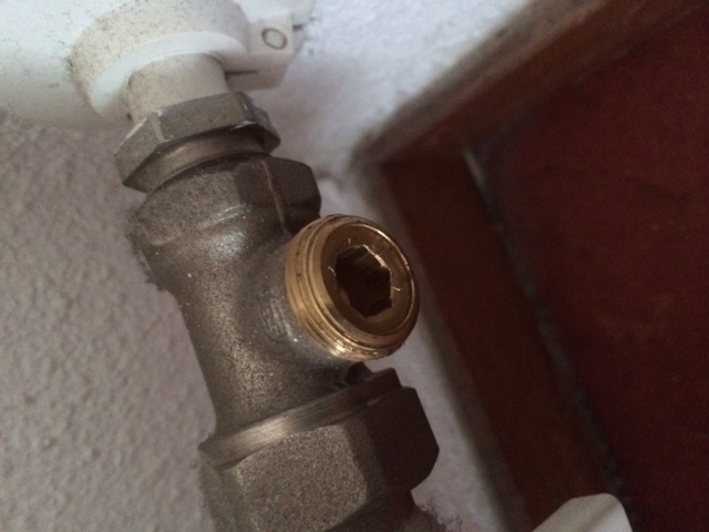

  • Laatst online: 27-11 18:59
rowicom schreef op zondag 02 maart 2014 @ 20:20:
Hangt er van af of het om een 'schroefkraan' gaat of een 'mini kogelkraantje'. Oftewel een stelschroef die in meerdere slagen open gaat en er heel soms uit gedraaid kan worden of een afsluiter die een kwart slag draai nodig heeft tussen open en dicht. Als het om de laatste gaat kun je hem oneindig rond draaien.

  • ericplan
  • Laatst online: 22:04
ericplan
5180 Wp PV
Net even gekeken bij een voetventiel in een 15mm leiding.
Voetventiel helemaal open
Voetventiel dicht
Tussen helemaal open en dicht zitten zeven volle slagen. De inbus kan niet te ver open, er zit een stop.
A'dam PVOutput

The Lord schreef op maandag 03 maart 2014 @ 10:40:
Als het goed is is dat natuurlijk nooit een kogelkraan. :)
Daar is niets mee in te stellen.
Kijk even bij ericplan. :)

  • Oxellaar
Oxellaar
ericplan schreef op maandag 03 maart 2014 @ 11:17:
Ja, dit dacht ik dus ook te zien op de eerste foto.
En idd, te ver uitdraaien kan niet.
Het aantal slagen draaien verschilt per merk

rowicom schreef op dinsdag 04 maart 2014 @ 08:51:
Je bedoelt hier toch niet het voetventiel van de vloerverwarming he? Maar van de radiatoren, toch? Alleen die knijpen toch?
Zowel Oxellaar als Ploink als ik vermoeden dat het ventiel aan de verdeler van je vloerverwarming half dicht staat of nog erger.
Controleer dat eens door te kijken hoeveel slagen je kan maken van helemaal dicht naar helemaal open.

ericplan schreef op dinsdag 04 maart 2014 @ 09:09:
[...]Zowel Oxellaar als Ploink als ik vermoeden dat het ventiel aan de verdeler van je vloerverwarming half dicht staat of nog erger. Controleer dat eens door te kijken hoeveel slagen je kan maken van helemaal dicht naar helemaal open.
OK, ga ik vanavond ff checken...
