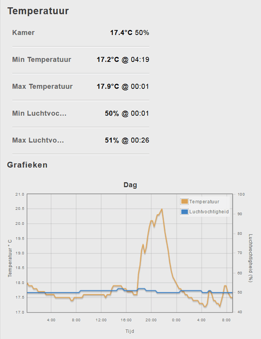

Ik ben er klaar mee. Ik ga voor een OpenTherm thermostaat, met alle gemakken van dien.
Vannacht weer een halve nacht wakker gelegen van een spokende thermostaat!
Een groot deel van de problemen staan hier: Matis in "\[Doe-Het-Zelf] Het klussende Tweaker Q&A en verzamel topique"
Mijn ketel (Ferroli MegaDens 4SHR 126) ondersteunt zowel OpenTherm als moduleren, dus ik heb even zitten kijken naar adviezen in dit topic. Momenteel heb ik een HoneyWell On/Off thermostaat, welke op de meest onverklaarbare momenten mijn ketel inschakelt en na nog geen twee minuten weer afschakelt en dat (nu nog maar) 3 keer per uur.
Mijn huis heeft over de hele begane grond vloerverwarming (in 3 zones, al weet ik niet hoe die precies lopen). Daarnaast zit er in iedere ruimte op de begane grond nog een extra radiator inclusief thermostaatknop (standje 1). Op de verdeler van mijn vloerverwarming staan alle zones even ver open en de thermostaatknop op de verdeler staat op standje 3. Waardoor de temperatuur zo tussen de 25 en 30 graden ligt.
Op de tweede verdieping staat op alle 3 de slaapkamers de radiatoren (zonder thermostaatknop) dicht. Alleen de radiator in de badkamer staat op standje 2. De retourleiding van de radiator ligt onder de badkamervloer.
Op de zolder (waar de ketel hangt) hebben we geen radiatoren, maar een elektrisch kacheltje, al hebben we die nog nooit gebruikt.
Ons hoekwoning is van 2009 en enorm goed geïsoleerd, de tuin ligt op het zuiden en de buitenmuur ligt op het westen.
Ik zet normaliter de thermostaat in mei laag en wanneer het kwik in de herfst weer onder de 19 graden dipt, schakel ik de thermostaat weer in.
Tot voorheen hadden we een continue 19-graden schema, maar ik ben overtuigd dat nachtverlaging toch wel aan te raden is.
Welke thermostaat(taten) kunnen jullie me aanraden?
Plattegrond huis

  • _ferry_
_ferry_
Moderator Tweaking
Nipple Tweaker
Moet nog wat stoeien met de ventilators in de Jaga convector, maar het verwarmen gaat al best aardig :) De intergas combi slaat natuurlijk nog wel uit omdat hij niet al zijn warmte kwijt kan in de 2 a 3 radiators (op de slaapkamers en douche stook ik niet) Maar zonder booster functie, 55 graden aanvoer en pendeltijd van 10 minuten gaat het best aardig en hou ik het appartement op temperatuur. Hoop dat het ook nog goed gaat als het straks flink vriest.
Afbeeldingslocatie: http://tweakers.net/ext/f/dIq56JCWAH77y8iqrWvm0eHX/full.png
Vind nog wel dat het vrij snel afkoelt als ik de grafiek bekijk. Maar dat komt waarschijnlijk omdat alleen de lucht warm is om het zo maar te zeggen. Meubels en muren warmen amper op tijdens een avondje stoken. En die lucht koelt makkelijk af en wordt ververst door de centrale afzuiging. Tijdens de opwarming zie je nog een dipje halverwege, dat was omdat ik de thermostaat op 18.5 had gezet, en vriendin het toen thuis kwam en het nog te koud vond :+ (thermostaat geeft iets lager aan dan deze meter)
IIG komt de binnentemperatuur nu wel op 17 graden uit gedurende de nacht. En dan stookt hij dus even. Voorheen, toen het warmer was buiten, kwam hij eigenlijk niet onder de 18.

als het vriest kun je meer warmte kwijt, dus pendelt de ketel iets minder. het warmt ook snel op, de lucht althans, dus het opwamen zul je weinig problemen mee hebben.
het snachts afkoelen en nog eens bijstoken zul je dan uiteraard wel hebben, en ook zul je gedurende de koudere tijden meer stoken, en zullen je meubels en wanden wel warmer worden, wat gunstig is voor je temperatuur... warmte accumulatie.
waarmee meet je de temperatuur en luchtvochtigheid eigenlijk?

Inmiddels weer wat verder. Ik zit alleen even met iets waar ik niet goed uit kom.
Ketel staat nu op 50% vermogen (14kW), en aanvoertemperatuur 55 graden. Ik merk echter dat m'n ketel gaat pendelen. Retourtemperatuur is over het algemeen ook niet heel goed (deltaT van 5 - 7 graden). Oftewel, de ketel kan z'n vermogen niet kwijt omdat de radiatoren te weinig capaciteit hebben bij deze temperatuur.
Bij 50/30 kom ik op een berekend vermogen van 3kW voor m'n radiatoren (uitgerekend via Thermrad selector excel bestand). Maar dat is natuurlijk te laag, omdat minimum vermogen van m'n ketel rond de 8kW zit.
Nu lijkt mij dat ik de aanvoertemperatuur maar moet verhogen, zodat de radiatoren meer capaciteit hebben. Maar hoe pak ik dat het beste aan?
  • Aanvoer maar zo ver opschroeven dat de radiatoren genoeg capaciteit hebben om het minimum ketel vermogen weg te stoken? Ik kom dan al gauw op temperaturen van 70-75 aanvoer. Maar dan kan de ketel ook niet goed meer moduleren, omdat hij al in de laagste stand staat (30%)
  • Of aanvoer iets omhoog, en de pompsnelheid nog lager? (Stond default op 3, nu op 2, kan dan op 1 staan)
Anti-pendeltijd staat op 4 minuten, heeft het zin om dit hoger te zetten? Dan heeft het water wel de tijd om af te koelen, maar de ketel staat dan alsnog te start/stoppen toch?

Het is wel behoorlijk overbemeten inderdaad. Ooit geplaatst vanwege een cw4/5-behoefte zeker.
Pompsnelheid omlaag is inderdaad een optie, vaak staan ze fabrieks-af al op de lage of middenstand (Remeha deed dit voorheen wel). Je ketel is gemaakt voor eengezinswoningen en het lijkt of je in een appartement woont. Dan is de lage pompsnelheid zeker niet vreemd. Ook omdat je retour van je radiatoren amper een verschil kent lijkt het gewoon te weinig tijd te hebben om af te koelen. Je kan de anti-pendeltijd omhoog zetten, dan pendelt hij mogelijk nog steeds maar dat is niet zo'n ramp. Desnoods schop je hem naar 5 of 6 minuten, zet je de aanvoer op 65 en de pompsnelheid naar 1. Of je doet dit stap voor stap en monitort alles nauwkeurig.
Let wel; als je woning minder goed geïsoleerd is, is het in de winter wel fijn om de handel wat warmer te stoken dan 50 graden. Zoals je zegt is er daarbij vrij weinig vermogen vanwege de lage deltaT tov het vertrek.

Of neem vloerverwarming. Mijn retour komt hierdoor amper boven de 30 graden. Ook als dit gemengd wordt met het radiator water waarvan de retour rond de 40 graden zit. Aanvoer temp op 50 graden. Vorig jaar ongeisoleerd de winter mee doorgekomen met rond de 20 graden woonkamer temp
