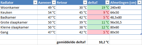

Ik ben ook begonnen met het tunen van mijn systeem.
Maar ik heb nog wel een aantal vragen:
Ter info: Ik heb een (splinternieuwe) ketel (nefit trendline)
Ik krijg het niet voor elkaar om het verschil tussen aanvoer en retour groter te krijgen. Ik heb overal al aan gedraaid, maar het verschil bij de ketel blijft op 7 graden. Kan het zijn dat de ketel dat zelf zo regelt? Ik zie dat de ketel de aanvoer temperatuur verlaagt als het systeem een poosje draait.
Is het 'gevaarlijk' om alle radiatoren te knijpen. Ik lees hier zo af en toe dat je beter 1 radiator (bijv. de badkamer) helemaal open kunt laten staan. Maar daarmee help je toch het hele systeem om zeep? Die ene radiator kan de retour flink doen stijgen...
Wat houdt nu precies de anti-pendelstand in? Ik heb de indruk dat je die niet wilt, maar wat is het precies? Ik zie regelmatig dat mijn ketel geeft: 'in wachtstand tijdens cv-bedrijf'. Ik heb de indruk dat dat is omdat de woonkamer (waar de thermostaat hangt) dan netjes op temperatuur is.

Zojuist de eerste stappen gezet richting het inregelen van de CV installatie in mijn huurwoning.
Eerst maar eens alle 6 radiatoren open gezet, thermostaat op 26 graden, ramen open en stoken maar. Het was op dat moment 16 graden in de woning. Ik heb de ketel (Agpo 225C) begrensd op 60 graden aanvoer.
Wat mij gelijk al opviel is dat na 10 minuten stoken de ketel een retourtemperatuur van 52 graden aangaf. De aanvoer was volgens de ketel 60 graden. Dit was met alle radiatoren helemaal open gedraaid. Zit dat wel goed? :X Dat zou betekenen dat hij z'n warmte niet goed kwijt kan denk ik? Het is een appartement van 56m2. Inhoud is 137m3
Met 2 thermometertjes met sensor aan draad alle radiatoren bij langs geweest, en daar kwam het volgende uit:
Afbeeldingslocatie: http://tweakers.net/ext/f/oBbBZghwXg7PIJAmn3celEt5/full.png
Rode deltaT = onder gemiddelde, groene deltaT = boven gemiddelde. Het meten heb ik volgens deze methode gedaan (blz. 4, "Stappenplan temperatuurmethode"). Resultaten even in Excel gezet zodat ik gelijk gemiddelde deltaT en automatisch kleuren van cellen kon doen.
Wie kan mij raad geven over de volgende stappen?
  • DeltaT: De radiatoren met een rode deltaT moeten sowieso verder dichtgeschroefd lijkt mij?
  • Ketelvermogen:Vermogen van de 225c is 28kW. Ik kom met die Thermrad selector Excel op 12kW vermogen als ik al m'n radiatoren opzoek en bij elkaar optel. Dat is dan wel bij 90 aanvoer, 70 retour, 20 kamertemp. Bij 50/30/20 is het vermogen van m'n radiatoren 2,6kW.
    Ik neem aan dat, om de retour bij de ketel lager te krijgen, het ketelvermogen naar beneden moet? (Staat nu op 80% dacht ik, dus 22,4kW
[ Voor 20% gewijzigd door ThinkPad op 14-11-2013 13:47 ]
De radiatoren zijn wel heel klein.
Die moeten kunnen afkoelen.
Misschien met ouderwetse grote leden radiatoren gaat het lukken.

Meeste radiatoren zijn allemaal type 22 (dus 2 platen, 2 convectoren). Die in de woonkamer is een type 33 (3 platen, 3 convectoren).
  • NielsTn
pompstand lager zetten, dus dan kan het water (in de radiatoren) langer warmte overdragen naar de ruimte.
  • ThinkPad
  • Laatst online: 15:28
ThinkPad
Ik had hem voordat ik begon al teruggezet van 3 naar 2, kun je nagaan :D
Zal er binnenkort nog even mee aan de slag gaan.
Zal eerst de pomp op 1 zetten, dan de radiatoren met een lage deltaT gaan knijpen
Dan de aanvoer misschien nog verder verlagen (staat nu op 60)
Dit alles uiteraard met ramen open, zodat de radiatoren hun vermogen kwijt kunnen (in een warme ruimte lukt dat niet) zoals beschreven door Microkid in "Gas besparen door middel van CV tuning"
[ Voor 74% gewijzigd door ThinkPad op 15-11-2013 00:51 ]

ThinkPadd schreef op donderdag 14 november 2013 @ 13:12:
Als ik naar je excel file kijk dan word er ergens warmte toegevoegd ;) misschien even handig om als je de steady state bereikt hebt om ook even de retour temperatuur en aanvoertemperatuur te meten bij de ketel zo dat je dit beter kunt vergelijken met de waardes die je meet bij de radiatoren.
Als ik naar je excel kijk heb je heel veel leiding verlies ;) zelfde advies als hierboven
klein appartement heeft niet zoveel warmte nodig en verderop laat je zien dat je ook niet zoveel warmteafgifte via radiatoren hebt. Het is zo ontworpen of het zo goed is .... het kan beter maar dit is wat er in heel nederland gebeurd en waarom dit topic ook daadwerkelijk besparing kan opleveren.
dezelfde meting ook bij de cv ketel doen. en dan tegelijkertijd de radiatoren weer meten.
Als je een modulerende ketel hebt regelt de ketel het zelf wel bij, maar er is een kleine winst te behalen door het vermogen te beperken.
Verder ben je goed bezig en netjes gedocumenteerd ook voor iemand anders ;) en met een paar kleine aanpassingen mag ie wat mijbetreft als praktisch voorbeeld voor cvtuning worden gebruikt.

Mafketel schreef op vrijdag 15 november 2013 @ 09:46:
Ten eerste dank voor je reactie :)
Hoe bedoel je warmte toegevoegd? Ik had de ramen open, en ketel op 26 graden. De ketel stond volop te stoken. Maar elke meetwaarde is opgeschreven na minstens 2 minuten gemeten te hebben aan elke radiator. Op een gegeven moment was het redelijk constant, en veranderde de waarde soms een graad omhoog, en dan weer een graad naar beneden. Aanvoer en retour kan ik uitlezen op de ketel zelf, die waren respectievelijk 60 en 52 zoals gezegd. Als de ketel niks doet kan ik de verschillen ook niet goed zien toch?
De buizen naar de radiatoren zijn van koper, gaan bij de ketel het beton in, en komen bij de radiatoren weer naar boven. Zit alleen een dunne plastic huls om de buizen, dus dat daar warmte verloren gaat is wel logisch opzich. Maar daar kan ik verder niks aan veranderen.
Klopt, de temperatuur stijgt ook best snel. Na 10 min. stoken zat ik al op 17,5 (vanaf 16).
Dat is wat ik gedaan heb, nadat ik de thermometers bij een radiator had aangesloten en ik even wachtte zodat de meting kon stabiliseren heb ik ondertussen bij de ketel gekeken, en daar was het steeds: aanvoer 59 / 60, retour 52.
Ik heb het vermogen inmiddels teruggeschroefd naar 50%, wat neerkomt op 14kW. Kan misschien nog wel wat lager, aangezien ik berekend op 12kW kom (bij 90/70 regime). Bij 50/30 kom ik maar op 2,6kW, maar dat is wel heel weinig... Dan krijg ik het huis nooit warm lijkt mij? Ook kan de ketel niet zover terug. Minimale vermogen is 30%, wat neerkomt op 8,4 kW.
Verder ben je goed bezig en netjes gedocumenteerd ook voor iemand anders ;) en met een paar kleine aanpassingen mag ie wat mij betreft als praktisch voorbeeld voor cvtuning worden gebruikt.
Bedankt :) Vind het zelf altijd wel handig om zulk soort dingen uit te schrijven, heb ik het voor mezelf als naslagwerk hier staan. En in Excel zetten maakt het ook vaak wat makkelijker, dan kun je gelijk vanalles laten berekenen.
Ik ga nu eerst eens proberen om de pomp nog een stand lager te zetten (naar de laagste, stand 1 van 3) en kijken wat dat doet met de retourtemperatuur. Ook even wat radiatoren knijpen die in mijn overzicht een lage deltaT hadden.
Daarna de aanvoer misschien nog lager
Met radiatoren knijpen zorg je er wel voor dat de deltaT in die radiator stijgt maar ook daalt in de anderen. ;)
Ik zou uitgaan van een praktische situatie, zelf heb ik bijv. nooit radiatoren open staan in de slaapkamers. Woonkamer, gang en keuken staan dan weer vol open ipv 80%.
Doorvoer en vermogen beperken (laatste zal bij een hele strenge winter wel tijdelijk hoger gezet moeten worden) en de nadraaitijd eventueel.
Mooie van jouw ketel is dat je het vermogen van CV en tapwater apart in kunt stellen dus ik zou beginnen op de laagste stand en vanaf daar omhoog werken tot een punt waarop het comfortabel warm wordt.
Op welk punt in de tijd heb je de temperaturen gemeten eigenlijk? Hier varieert de deltaT aanzienlijk (logisch ook) naarmate de radiatoren opwarmen en de retour dus ook mee stijgt. Als je begint in de woonkamer en eindigt binnen dezelfde stookronde met de gang en badkamer dan krijg je ook dergelijke verschillen.
Dat is wel een aardig idee, ik heb daar de afvoer ook zitten alleen zou ik dan even na moeten vragen waar de aanvoer zit.

als je berekent bij een regime van 50/30 moet je dat in de praktijk wel halen. het is niet ongewoon een regime van 50/40/20 te hebben bijvoorbeeld, en dat scheelt uiteraard weer een flinke slok op een borrel.
bij lagere aanvoertemperatuur daalt de afgifte, en daardoor wordt het lastiger om verschil van 20 graden op aanvoer en retour te krijgen. je kunt de voetventielen wel dichtdraaien, maar daarmee beperk je de warmtetoevoer naar de ruimte ook, waardoor je inderdaad minder warmte kwijt kunt en ook minder hoeft te leveren, maar dan haal je de gewenste temperatuur wellicht niet meer.

Wellicht belangrijk: radiatoren 2/3/4/7 zijn voorzien van radiatorfolie
Edit: Hmmm, bedacht me net dat ik de ramen had moeten openzetten... |:(

overigens is het debiet waarschijnlijk correct op de woonkamer radiator heb je een deltaT van bijna 20 dit zal wel lager worden als je de radiators die minder dan 10 deltat hebben wat knijpt maar dan nog is het netjes.

Temperatuur van de lucht is 16 / 17 graden. Dat geeft de Round Modulation iig aan als kamertemperatuur.
is dat ook de temperatuur van de lucht die arriveert bij de onderkant van de radiator want dat is meestal lager door het temperatuurverloop in de kamer.
