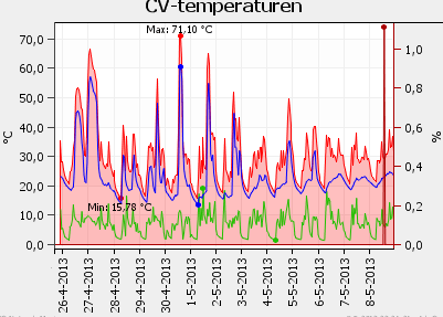

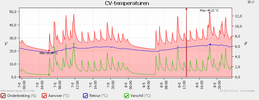

Heb hier nu iets minder dan een maand 2 temperatuursensoren (DS18B20) aan m'n CV leidingen geknoopt en die laten loggen.
Dit is 30 dagen:
Afbeeldingslocatie: http://tweakers.net/ext/f/AK68SJTAhJsSH3UpOKtZaQ3X/full.png
En dit is van 2 dagen:
Afbeeldingslocatie: http://tweakers.net/ext/f/ntu32iKWtbOBfjsHY7LrAkqS/full.png
Rood = aanvoer
Blauw = retour
Groen = verschil
Gemiddelden over 30 dagen:
Aanvoer 30,19 °C
Retour 23,19 °C
Verschil 7,01 °C
Verschil is dus niet heel erg groot, en vind m'n retour soms ook nog aardig hoog (max was 61 graden retour)

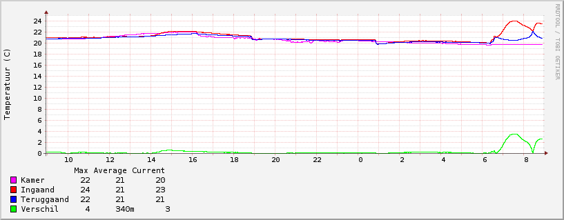

ThinkPadd schreef op woensdag 08 mei 2013 @ 23:27:
Dat doe ik ook al een tijdje, maar sinds ik de sensoren heb verplaatst naar direkt onder de CV ketel (aan- en afvoerbuis met isolatie eromheen) zie ik dat de ketel regelmatig even draait en blijkbaar verwarmt. En dat doet hij niet als ik het tapwatercircuit uit zet.
Daarbij komt dan de temperatuur van de uitgaande buis soms onder die van de ingaande buis, dus daar heb ik in het loggingscriptje al iets voor gemaakt.
Zie hier:
Afbeeldingslocatie: http://tweakers.net/ext/f/vUhXFUvAwnuTi5DW5oRE4REA/full.png
Half zeven heb ik het tapwater aangezet om te douchen en daarna niet meer uit gezet. Ik weet vrijwel zeker dat waar de rode en blauw grafieken elkaar raken om 8:30 de temperatuur van de ingaande buis hoger werd dan die van de uitgaande. Ik snap alleen niet waarom dat is.
Signatures zijn voor boomers.
  • _JGC_
  • Laatst online: 22:40
_JGC_
Weet niet welke ketel je hebt, maar de meeste ketels laten de pomp 1x per dag draaien tegen vastlopen. Als dan je warmtewisselaar is opgewarmd gaat er warm water door het systeem. Vooral bij ketels zoals die van intergas komt dat voor. Bij een ketel met ingebouwde boiler zou dat niet hoeven.

  • engelbertus
  • Laatst online: 20:11
engelbertus
die knelring heeft waarschijnlijk geen 2 mm wanddikte hoor. dat is vrij dus volgens mij. mischien zelfs 0,5 mm.
en 22 -2x3=16, maar de koppelingen daarvoor zijn binnenwerks ook geen 16 mm, plus haakse bochten, die ook meer weerstand hebben dan flexibele buis.
ik weet niet welke dikwandige buis je voor 22 mm nog had, maar wanneer dat te weinig zou zijn, kom je dus automatisch op 22, wat dan mischien groter is dan nodig,
of er is standaard 22 gebruikt voor situaties waar er meerdere radiatoren door die buis worden gevoed.
  • engelbertus
engelbertus
Dit is 30 dagen:
Rood = aanvoer
Blauw = retour
Groen = verschil
Aanvoer 30,19 °C
Retour 23,19 °C
Verschil 7,01 °C
voor je gemiddelden zou je eigenlijk alleen de temperaturen moeten meten voor de stookperiode, dus niet de nachtverlaging of afkoelperiode. anders krijg je automatisch hele lage gemiddelden, en hele lage verschillen.
en dat zegt dan niets over een gemiddeld stookregime of kuubs per graagddag, of delta t tijdens stoken, of de mate van condenseren....
