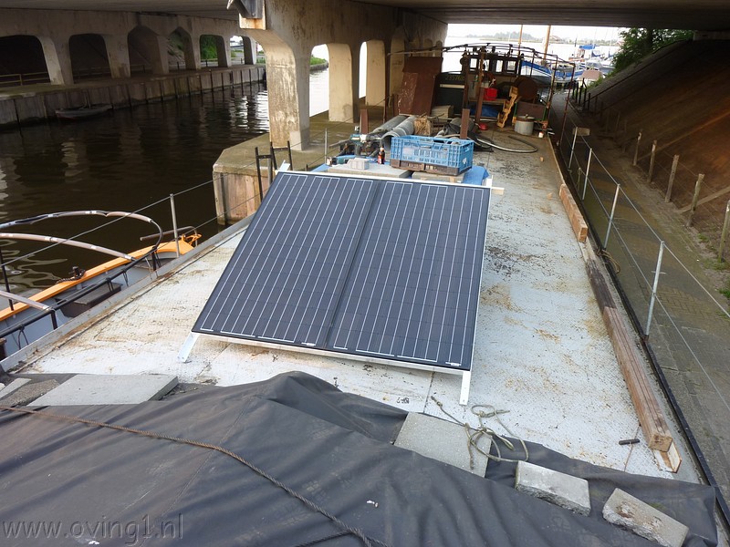

Ik heb ook een zonneboot ;)
Afbeeldingslocatie: http://boekel.nu/foto/12/2012-06boot/P1210904.JPG
meer foto's
Alleen is het nog niet echt voldoende om de motor te voeden...
75 kW motortje
filmpje!
De panelen doen het goed btw, zelfde als op mijn huis (195 Wp HC solar full black), op een 20A Mppt regelaar (tracer 2210)
Ze liggen op west, heb tot nog toe max. 350 watt gemeten om 16:00
