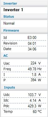

Heeft er iemand enig idee wat het verschil in netspanning is(mag zijn) tussen omvormer en net.
Ik heb het idee dat het bij mij aan de hoge kant is en ik minder opbrengst heb.
De netspanning hier is 214V (gemeten met 2 cresta's en een multimeter) en de Soladin geeft een netspanning van 224V aan.
De omvormer:
Afbeeldingslocatie: http://i1217.photobucket.com/albums/dd393/Flippo765/Zonnepanelen/netspanning.jpg
Aan de andere kant is de opbrengst genormeerd wel goed (KWh/KWp verhouding met de omgeving).

Is dit de spanning die je bij de omvormer gemeten hebt?
Meet ook eens de spanning in of dicht bij de groepenkast.
Als de spanning bij je groepenkast veel hoger is zou je voedingskabel wel eens te dun kunnen zijn. Het maximale spanningsverlies is 5%.

De omvormer staat in de schuur, er loopt een 4mm2 kabel heen.
De spanning in huis is 212V, in de schuur 217V en de omvormer geeft 224V aan.
Wanneer de omvormer uit staat is de spanning naar mijn weten overal hetzelfde.
De kabels zijn opzich van goede dikte, er zou alleen een probleem kunnen zijn met de verbindingen.

Om een goed beeld te krijgen zou je, of zonder belasting moeten meten, of de lengte van de kabel doorgeven. Om het niet te moeilijk te maken is onbelast meten duidelijker.
Het is al wel duidelijk dat de spanning in je meterkast erg laag is. Je zou eens bij de energieleverancier kunnen vragen wat daar de reden van is.

Je Cresta en je multimeter geven niet de juiste effectieve waarde (True RMS) aan. De Soladin 600 doet dat wel. Gebruik op elke plek waar je de spanning wilt meten hetzelfde meetinstrument en bij voorkeur een True RMS meter.

Ik vermoed dat de 224V de werkelijke waarde is. 214V is wel heel erg laag. 230V zou op dit moment de normale spanning moeten zijn die uit je stopkontakt komt. ( -10%/+10% uit m'n hoofd, ).
Mijn netspanning schommelt ook rond de 222V en 224V hier thuis.
