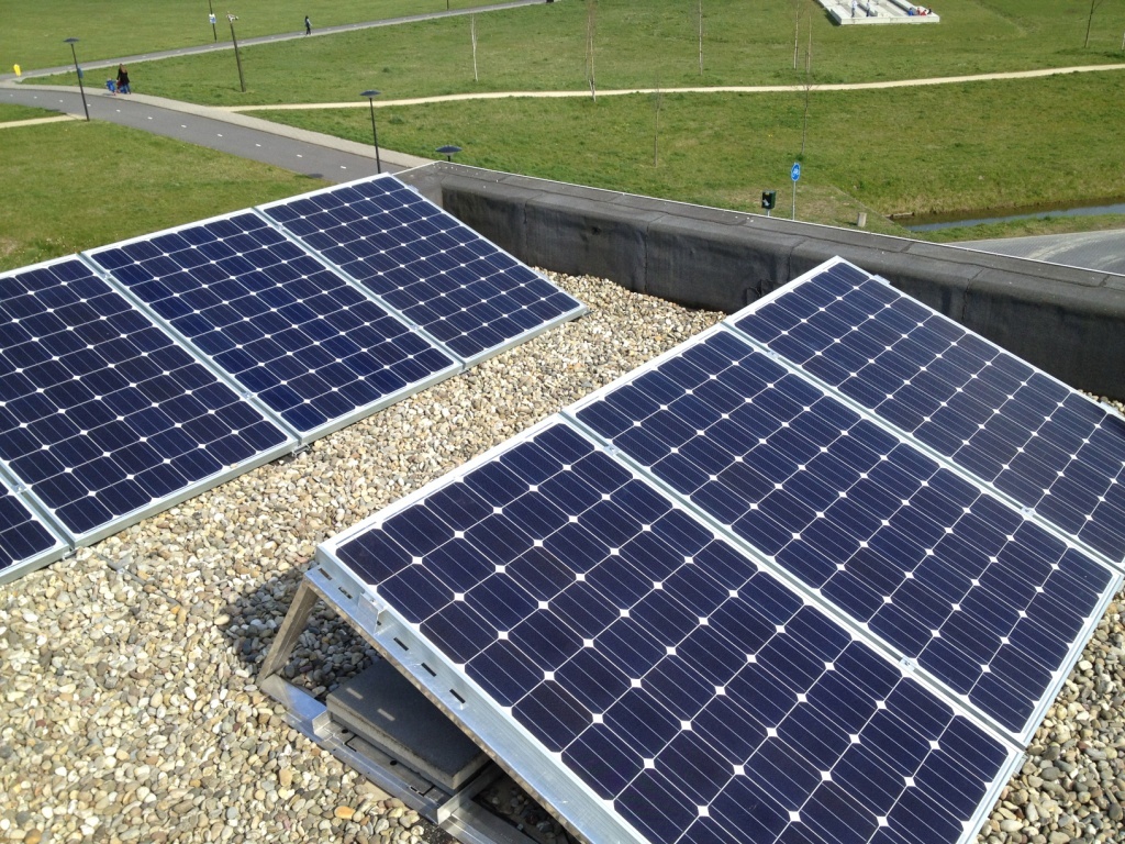

JohannV schreef op maandag 14 mei 2012 @ 19:36:
JohannV ;)
Klopt heb hier 2 maal 12 cnpv poly panelen liggen van 245wp, in totaal 5880 wp, de helft op het oosten en de helft op het westen, hellingshoek van 16 graden, aangesloten op een 5000TL20.
Draait sinds begin Maart.
Vandaag, Maandag 14 Mei : 37 kWh geoogst, beste dag tot nu toe.
Ik weet niet hoe dit zich verhoudt met een installatie met alles zuidelijk gericht, iemand idee ?
mvg. Johann
Gaaf plaatje. Ik dacht eerst even snel : " He, dat lijkt mijn huurhuis wel" .. Ik ga binnenkort maar eens een rondje zweefvliegen regelen met een dikke telelens op een foto toestel. Dit ziet er gaaf uit :)
EDIT
Ik lees nu pas, dat je een hoogwerker hebt kunnen gebruiken. Ook een zeer slim idee. Die zal ik ook onthouden.Voor de rest nogmaals : Gaaf(!) plaatje. :)
[ Voor 9% gewijzigd door Verwijderd op 14-05-2012 21:55 ]
JohannV ;)
mvg. Johann
sorrie johannV ik zal het onthouden.
37/5.88 = 6,29kWh/kWp.
dat is niet slecht.
heb je grafiekjes van een dag opbrengst trouwens?

Omdat plaatjes gewoon leuk zijn (en ik ze hier nog niet heb laten zien):
7 Panda's
De 7 265Wp Panda's op mijn platte dak. Op een Powerstocc 2000. Ze hebben nog 2 zusjes op het schuurdak liggen aan een Enecsys 480W-er. Dus in totaal 2385Wp.
Vandaag de statistieken opgemaakt van 26 dagen zonnestroom (ze liggen nu 30 dagen, maar Plugwise werkte pas goed na 4 dagen): 211kWh opgewekt.
Waarbij de laatste 5 dagen 58kWh voor hun rekening hebben genomen.
De topper was 13 Mei met 14.25kWh wat net niet 6kW/kWp is.
Al met al een verslaving rijker. (mijn vrouw kan me uittekenen met het Plugwise Source statistiekje op de laptop :P )
Én ook leuk mijn eerste 1% rendement op het geïnvesteerde geld binnen met deze cijfers.

Ik heb nu inderdaad 1 string aangesloten. Voor de panelen op het platte dak maken we zelf een platdak systeem (portrait) en gebruiken we Hanwha panelen met een speciaal frame voor de kassenbouw. De panelen liggen als het ware in het frame, gelijk met de aluminiumrand van het frame. Ik gebruik dit type paneel omdat ik hier voor een goede prijs aan kan komen en omdat we hier relatief eenvoudig zelf een platdak constructie voor kunnen maken (denken we ;) )
@DVD_Sr OK duidelijk, ik heb zelf een zonneschans laten maken, maar dit is ook wel erg interessant. Als je met standaard kassenbouw materialen een schans kan bouwen, zal dat aanzienlijk schelen in de kosten.
