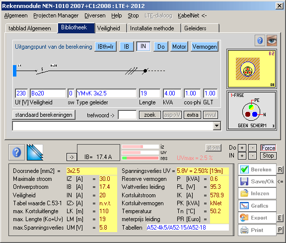

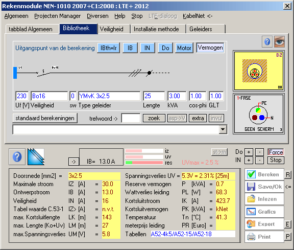

1) Hoeveel A mag er nu door een draadje van 2,5mm2 van 25meter lang?
2) Is selectiviteit verplicht of alleen maar prettig?

Ik snap ook niet hoe een omvormer die op 10 ampère afgezekerd is meer dan dat kan gaan 'gebruiken' om pyromaantje te spelen...
En daarom snap ik de discussie ook niet helemaal.
Ik snap precies wat er bedoeld wordt, maar ik geloof gewoon niet dat het voor kan komen met hedendaagse omvormers...

hansdegit schreef op maandag 07 mei 2012 @ 11:18:
@NEN
1. Koper, aluminuim, zilver, goud?
standaard is 2.5mm2 = 16a
[ Voor 4% gewijzigd door looyenss op 07-05-2012 11:28 ]

edit: ik weet wat standaard is
migjes schreef op maandag 07 mei 2012 @ 11:29:
1. max zekeren in de groepen kast met 16A. (dan kan daar nog max 16A van een omvormer bij komen, discusie loopt nog) uitgaand van koper :)
2. ja/nee verplicht is het niet maar als de hoofdstop door gaat moet je wel de rekening betalen.

Opzet: 20A afzekeren in de meterkast en in het kastje boven 16A automaten plaatsen.
Alleen (daar gaan we weer): moet ik de 5x 2,5mm2 gaan vervangen voor 4mm2? Volgens mij niet, omdat de afstand slechts 25 meter is.
Ik wacht nog steeds met smart op de NEN 1010 op dvd...
en daar gaat de selectiviteit over.

dan is het 16a. en dat is echt het maximum anders worden ze een beetje warm, zeker dus af op 16a

De discussie blijft maar gaan en er wordt heel veel onzin verteld, maar nu moet ik toch even reageren. De maximale stroom welke door een 2,5mm2 mag, is alleen afhankelijk van de montagemethode. En bij 1 3x2,5 kabel in buis is dat 30A.
Intelec NEN1010
Denk nu niet dat je altijd 230x30A = 6900 VA door een 3x2,5 kan voeden. Er zijn veel meer afhankelijkheden. Je moet bijvoorbeeld ook rekening houden met het spanningsverlies. In bovenstaande berekening hou ik bijvoorbeeld rekening met een aangesloten vermogen van 3 kVA. Hierdoor is de maximaal toegestane lengte van de kabel 27 meter, omdat je anders boven de 2,5% spanningsverlies komt. Met een 16A B-automaat is de maximale lengte ook begrensd tot 143 meter vanwege de kortsluitlengte. Hierbij zal een B-automaat nog net snel genoeg uitschakelen. Bij een C automaat zal de lengte veel korter zijn, omdat deze trager uitschakelt.
Edit: Je kunt ook een 20A automaat toepassen, waardoor de maximale kortsluitlengte 110 meter wordt. Een 20A automaat aansluiten op een 3x2,5 mag prima, maar heeft weinig zin. Als je bijvoorbeeld 4 kVA aansluit op een 3x2,5, dan mag de kabellengte nog maar 19 meter zijn, voordat je teveel spanningsverlies krijgt. Ook heb je dan een kabelverlies van bijna 100W! Een beetje zonde. Daarom is het gewoon verstanding om in dat geval 4mm2 toe te passen.
Intelec NEN1010

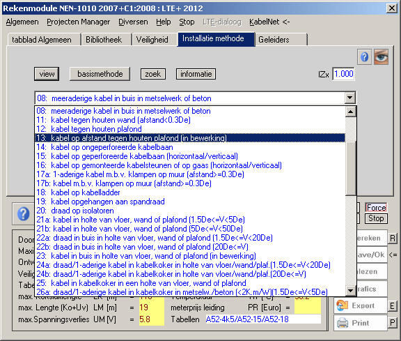

hansdegit schreef op maandag 07 mei 2012 @ 11:57:
Kijk, eindelijk een iets officieler tintje aan de discussie. Wat bedoel je precies met montagemethode?
De montage/installatie methode geeft aan hoe de kabel is gemonteerd. Er staan ruim 90 verschillende soorten installatiemethodes in de Intelec NEN1010 tool. Dit geeft vooral aan hoe goed de kabel z'n warmte weg krijgt en in het geval van meerdere kabels naast elkaar, ook de kabelbeïnvloeding onderling.
NEN1010 montagemethode

een 4000 tl die 4000 watt kan leveren, kan al op een zekering van 20 ampere lijkt mij.
op de site van solarnrg staat wel ergens een tabelletje over de meterkast en zekeringen, waar je kunt zien wat je kunt installeren bij een bepaalde hoofdzekering.
[ Voor 16% gewijzigd door engelbertus op 07-05-2012 14:20 ]

De selectiviteit zit erin voor overbelasting. Nu voer je stroom terug en daar houd de NEN1010 geen rekening mee.
Indien je de meterkast laat aanpassen door een installateur kan die meteen je hoofdzekering aanpassen naar 35A dit doet die er vast wel even bij.
Meterkasten waar al een automaat inzit is vaak al 40A
Als wij een 4000/5000tl leveren plaatsen we een B20 automaat. de kabeldikte nemen we dan 3x4mm2
dit meer om de reden dat er minder verlies is.

engelbertus schreef op maandag 07 mei 2012 @ 14:17:
volgens deze post mag er door 3x2,5 ( aarde,nul en fase?) 30 ampere, natuurlijk afhankelijk van de montagewijze en kabellengte, dus dan zou het niet nodig zijn 6 mm te trekken? of lees ik dat verkeerd?
antonboonstra in "Elektriciteit opwekken met zonnepanelen (PV)"
met een dikkere kabel, dus bijvoorbeeld 4,0 mm ook al, beperk je wel het verlies in je leidingen, maar of dat opweegt tegen de meerprijs ?
Als je hoofdzekering slechts 25 ampere is, dan is dat de beperkende factor. wellicht kun je er een andere zekering laten plaatsen, maar dan zul je de netbeheerder daarvoor moeten betalen, en dat kost zo weer 150 euro als het niet meer is.
een eindzekering van 20 ampere kan bij een hoofdzekering van 35 ampere.
een eindzekering van 25 ampere kan bij een hoofdzekering van 40 ampere.
maar dat mag natuurlijk niet voor een gebruikersgroep, die maximaal 16 ampere mag..
SMA zelf geeft aan dat de SB 4000TL, wanneer deze vol vermogen gaat leveren van een zekering van 25A en 6mm2 bekabeling voorzien moet worden. Waarschijnlijk wil SMA zich indekken. Met te dunne kabels kan de invoedspanning boven de 253V komen waardoor de omvormers zichzelf uitschakelen en er dus 0,0 teruggeleverd wordt.
  • engelbertus
  • Laatst online: 08-01 10:44
Ah ok, dan is het een "eis" van de omvormer, dat weet ik allemaal niet uiteraard, maar dan is daar ook geen discussie over nodg, wanneer je er een gaat installeren.
  • silvester6
  • Laatst online: 09-01 20:41
Bij mij in het SMA boek staat Imax 22A Maar als er 6mm2 gelegd kan worden is er natuurlijk geen probleem en zou ik hiervoor gaan. dat beetje extra dat de kabel kost
