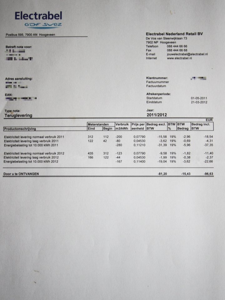

Deze week kreeg ik de jaarafrekening binnen van Electrabel. Vol spanning maakte ik de envelop open. Zou er naast het overzicht van verbruik ook een credit factuur in zitten voor de terug geleverde energie? Of zou het weer wachten en/of bellen worden om dit terug betaald te krijgen...
Warempel! Beide afrekeningen zitten er in en ze lijken nog te kloppen ook. Naast het lagere verbruik (zonnestroom die ik direct heb gebruikt), krijg ik nog bijna 100 euro terug voor terug geleverde energie. Netjes inclusief energiebelasting en BTW.
Afbeeldingslocatie: http://tweakers.net/ext/f/hrG7xp8mjuetQwqzyG6c1QjW/thumb.jpg Afbeeldingslocatie: http://tweakers.net/ext/f/E4YSUZjHnd31kpsi4K7warbr/thumb.jpg

netjes.
(zolang het over stroom gaat begrijp ik het wel, als het over rekeningen gaat ben ik meestal het spoor totaal bijster.)
als ik het goed begrijp is dit wel zonder aansluit-kosten/capaciteits tarieven/ander geneuzel.
die moet je nu nog wel betalen?

Aan die creditfactuur te zien, krijg jij de energiebelasting (die andere mensen hebben betaald). Betekent dat dan dat je dat op de belastingaangifte moet vermelden?

Neen: er wordt gesaldeerd. Gaat volautomatisch met Ferrarismeter. En wordt "uit elkaar getrokken gepresenteerd" door leveranciers bij viertelwerk meters waarbij "administratief gesaldeerd" moet worden. Geen enkele (?) leverancier lijkt in staat om dat op een en dezelfde nota te doen, vandaar die twee gescheiden exemplaren, wel in een enveloppe ( _/-\o_ ) bij Anton.
Salderen is een "recht" sinds juli 2004. Artikel 31-c Elektriciteitswet (die je zelf mag opzoeken, heb ik nu wel vaak genoeg laten zien).
En daar heb jij noch ik aan meebetaald. Want die energiebelasting is helemaal niet "geïnd" door de Staat. Dus kan 't ie ook niet weer "uitbetaald" worden... >:)

Alleen de variabele kosten (kosten per kWh) worden gecrediteerd/gesaldeerd. Dit houdt dus in:
  • het leveringstarief
  • de energiebelasting
  • BTW
De overige kosten, zijn geen kosten per kWh, maar kosten per dag/jaar, dus onafhankelijk van het aantal kWh. Dit zijn:
  • het capaciteitstarief (aansluiting) -> netbeheerder Enexis
  • meterkosten -> netbeheerder Enexis *
  • vaste kosten -> Electrabel
  • heffingskorting -> krijgt iedereen, via de energieleverancier, terug van de belastingdienst
De vaste kosten die ik moet betalen, staan alleen op mijn jaarafrekening van het verbruik.
* Wel opmerkelijk dat de meterkosten voor 2012 wederom zijn gestegen met 2,6%, terwijl ik zelf de meter heb betaald, toen deze vervangen is. Tegenwoordig hoef je trouwens niet meer te betalen als je een meter met teruglever telwerk wilt.

Volgens mij krijg je niet -100euro terug omwille van de teruggeleverde energie maar gewoon omdat je teller op 0 of lager staat en je je minimum betalingen per maand 8 of 10euro gewoon terugkrijgt.
Helaas kan je in Belgie geen factuur van 0 euro krijgen, alleen op de eindafrekening.
Nee. Ik heb een aparte factuur voor het verbruik. Hierbij heb ik maandelijks zo'n 60 euro betaald voor elektra en gas en krijg ik 20 euro terug omdat ik te veel met mijn voorschotten heb betaald. Daarnaast heb ik een aparte afrekening (creditnota) voor de terug geleverde hoeveelheid elektriciteit. Ik heb namelijk 4 telwerken. Hoog en laag verbruik (= jaarafrekening) én hoog en laag teruglevering (= aparte creditnota)

? maar je krijgt toch enkel 'geld' via GSC's?

GSC's werken wel in Belgie, niet in Nederland ;)
hier (in NL) wordt gewoon gesaldeerd: voor elke kWh teruggeleverde hoeveelheid energie, vang je de kostprijs voor (afhankelijk van contract, ca. 22 eurocent). Wel met wat beperkingen in Nederland ofcourse, zie de beruchte elektriciteitswet...

Ik zie op het tweede plaatje dat de energiebelasting in 2012 wel omhoog is gegaan, maar de prijs per eenheid niet. Is dat correct? Geen prijsstijging gehad?
