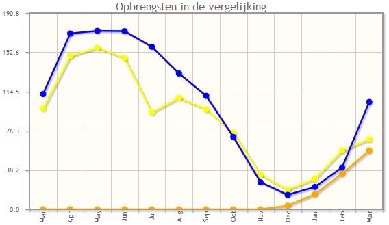

  • hansdegit
  • Laatst online: 22-10 08:01
Verwijderd schreef op woensdag 28 maart 2012 @ 20:53:
@hansdegit
er komt NW wind met wolkjes aan, dat word knallen,
vraag me af hoe die tigo`s dat gaan doen, en je mpp in je omvormer.
mwoah, ging wel. Piekje van 5,2kW op de DC lijn. Een paar panelen scoren gewoon STC. 8). En zie ik daar A2 even een 274 W scoren? Plaatje is van 14.58 vanmiddag.
Afbeeldingslocatie: http://members.quicknet.nl/miekegrootes/tweakers/toppermaart.PNG
De dag is nog niet voorbij en we zitten al op 14kWh. Niet gek voor een overwegend bewolkte dag
[ Voor 11% gewijzigd door hansdegit op 29-03-2012 19:53 ]

een forse piek levert niet veel op op dat moment,
maar zegt wel iets over de ratio van je systeem.
dik in orde dus, die 1000kWh/kWp haal je wel.
en dan even 2 bladzijdes tot bagger verklarend : als het zonnetje gemiddeld of beter gaat schijnen,
want dat heb je met een AAAAA merk paneel en AAAAAA omvormer niet in de hand.
het systeem wat ik je had gemaild van die collega doet het ook buitensporig goed.
mijn systeempie moest het zelfs een paar keer tegen hem afleggen, en dat vind ik dus erg leuk.

@karelprior
ney, 2011, leuk is ook oeht, dus castricum hoort ook bij dat rode gebiedje,
de edam/volendammers doen het ook goed maar alweer ietsje minder.
grappig, ik zie nog een bericht staan van een ollander in sonneertrag dat ik een leugenaar ben, en een bouwlamp op de panelen heb staan snachts....wat een jaloers oud wijf zeg.(dd 04-2011)
nou april 2011 ga ik me wel herinneren denk ik, ik dacht eerst dat plugwise en de sma gek geworden waren,
de aftopping is dit jaar weg, dus dat word weer heerlijk vergelijken

Heb mezelf ook maar aangemeld op zonnestroomopbrengst.eu zodat er iets meer vlekken in N-Holland verschijnen.
Gelijk maar een vergelijkend warenonderzoek gedaan met mensen uit de buurt.
Afbeeldingslocatie: http://i1217.photobucket.com/albums/dd393/Flippo765/Zonnepanelen/Opbrengst.jpg
Die oranje lijn ben ik, moet ik me nou zorgen gaan maken of vergelijk ik mezelf met de toppers van de Noordkop?
Het schuurtje staat wel tussen 2 huizenblokken in van 6 meter hoog, echter is dit ruim 15 meter van het schuurtje af dus dit lijkt me geen probleem.

flippo765 schreef op vrijdag 30 maart 2012 @ 09:51:
Goed zo! het wordt al wat drukker nu Hans en jij aangemeld zijn.
Of je je druk moet maken (zou ik sowieso niet doen) hangt af van de orientatie van je panelen. In hoeverre is die vergelijkbaar, inc. schaduw en zo, met de systemen waar je mee vergelijkt - ik meen die gele te herkennen vanwege de dip - . Het gaat vnl om de trend in de lijn, als die overeenkomt gaat het over het algemeen wel goed.
