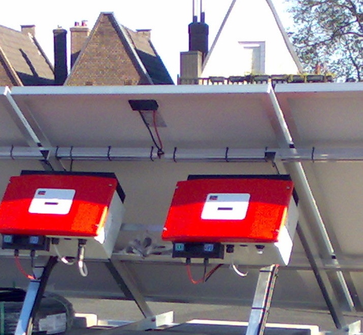

De junctionbox van Suntech, van eigen dak, met mooie rode en zwarte draad.
Afbeeldingslocatie: http://tweakers.net/ext/f/N5PnvEUhFZpPjcGmaCTFibBB/full.jpg

ericplan schreef op woensdag 20 februari 2013 @ 13:40:
Prachtig!!! Vooral die rode en zwarte draden! O+
Mooie windvanger :)

nav foto van ericplan: Netjes alles getiewrapt!
Wat me op een vraag brengt: ik heb ook de kabels van de junction boxes zoveel mogelijk aan de rails of panelen getiewrapt waarbij expliciet de stekkers niet belast kunnen worden of kunnen bungelen, maar om van rij 1 naar rij 2 (schuin dak) te gaan ontkom ik er niet aan om de kabel met connectoren in het midden recht onder het paneel te laten bungelen ivm de beperkte lengte van de kabels. Met wind onder het paneel door is er dus wel een minimale vorm van trekbelasting op de connectoren. Is dat robust en duurzaam genoeg?

Rukapul schreef op woensdag 20 februari 2013 @ 13:49:
Vastmaken is beter, ook onder de panelen. Vooral vanwege mogelijk schuren langs dakpannen door de wind.
Tweede reden is vanwege sneeuw. Sneeuw? Ja, sneeuw.
Dat geldt vooral voor "op dak" installaties die niet het gehele dak bedekken. Op het schuine dak kan een leuk sneeuwdek liggen. Als dat losse sneeuw is, dan gaat dat wel goed. Maar soms ontstaan er "ijsschotsen" met een behoorlijk gewicht. Die kunnen, als ze onder de panelen glijden, kabels en connectors vernielen. Dat is wel beschreven op het Duitse photovoltaikforum.
Ik heb in het najaar zitten kijken wat de bedrading doet met windkracht 7/8. Nou die van mij gaven geen krimp, niks bewoog. Iemand andere ervaringen?

ericplan schreef op woensdag 20 februari 2013 @ 15:08:
Daar zullen panelen met landscape montage misschien meer last van hebben omdat de rails dan verticaal staan? Zo er ruimte is om ijsschotsen eronder te laten misschien? Vind het wel vergezocht voor nederlandse begrippen wbt het weer ;)

  • Rukapul
  • Laatst online: 14:40
Ik geef sneeuw gewoon nauwelijks kans om onder m'n panelen te komen. Er is minder dan 15 cm tussen hoogste paneel en nokvorst :+
Wel nuttig om in z'n algemeenheid mee te nemen :)
Als ze die kabels nou gewoon wat langer zouden maken dan zou je 2 rijen eenvoudig via de rand van de panelen kunnen leiden ipv de kabels te laten zweven om nog maar niet te spreken van een connector die je niet op een potentieel nat oppervlak wilt leggen.

Ja heb ik ook, heb alleen de kabels uit de zon gehaald (T vormige opstelling) dat schijnt ook het verouderproces tegen te gaan. Maar echt netjes de kabels vastmaken aan de rails was idd ook niet mogelijk vanwege de lenge. Wbt de wind was ik ook nog bezorgd maar laatst naar gekeken en zag geen problemen.
