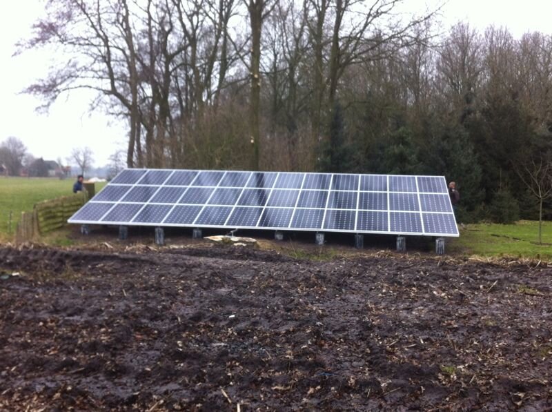

  • SunshineCompany
  • Laatst online: 16-08 21:11
SunshineCompany
Bedrijfsaccount The Sunshine Company
PV / WP expert
Vers van de pers..
Afbeeldingslocatie: https://pbs.twimg.com/media/BDYsV0lCIAAlqHO.jpg:large
Hou 't eenvoudig!
ben je niet bang dat er een dikke tak dwars door heen kegels , zie al de nodige takken afgesnoeid maar toch
  • SpikeHome
  • Laatst online: 18:03
  • SunshineCompany
SunshineCompany
PV / WP expert
Verwijderd schreef op maandag 18 februari 2013 @ 14:18:
Kans is klein, en als het al gebeurd is de kans klein dat het door een paneel heengaat. En dan nog, dan heb je een kapot paneel. Verzekering, klaar.
Hou 't eenvoudig!
dat zou toch een puntje kunnen zijn,
heb hier ivm panelen op de schuur het nagevraagt, bij interpolis en ja daar zijn ze verzekerd daar de schuur bij het woonhuis hoort en het woonhuis gevoed word.
of dit ook geld voor een "losse"schans is toch een puntje om even voor de zekerheid na te vragen
