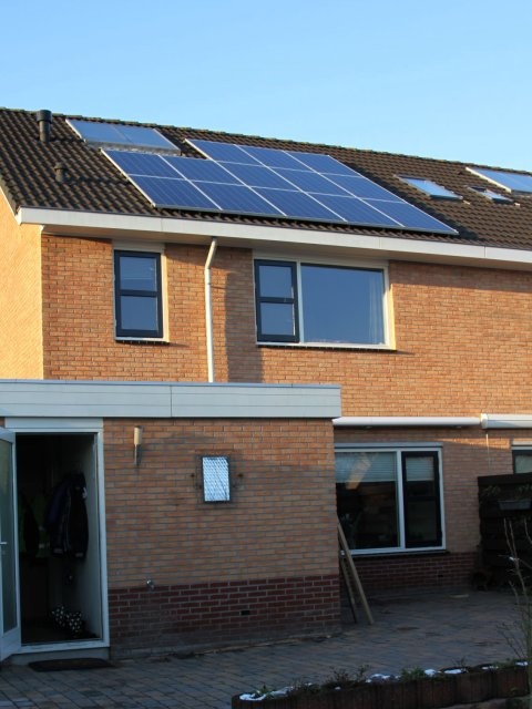

Ik lurk al een tijdje mee maar het is nu toch tijd voor een post. Ik ben me aan het oriënteren op een relatief kleine set op de voorkant van mijn woonhuis. Zie hieronder een SunCalc plaatje. Ik kom op een azimut van 250 (70W) en met een dakhoek van 45 graden kom je dan op 80% (als ik het goed heb).
Afbeeldingslocatie: http://splur.nl/pv/suncalc.png
Foto van de voorkant van juni 2008, 7 uur s´avonds:
Afbeeldingslocatie: http://splur.nl/pv/juni_2008_voorkant.jpg
Qua panelen zit ik te denken aan 3x3 Yingli 270C 30B in landscape dus dat zou 2430Wp in totaal zijn. Specifiek die panelen omdat ik relatief weinig ruimte heb en dus zoveel Wp per m2 wil en over Yingli geen bijzonder slechte verhalen lees of raden jullie me wat anders aan?
5x2 in portrait kan ik net niet kwijt, het past wel ruim op het dak (6.3m breed en 4.60 hoog) maar de schoorsteenveger moet er ook nog langs kunnen ieder jaar en ik zal ook een pan (+/- 33cm) onder de schoorsteen moeten blijven wat iedere avond zon kost ivm de boom. 3x3 kan ik wel precies onder de schoorstenen leggen wat dan weer een pan scheelt en ik ga (bijna) geen last hebben van de boom. 3x4 met de onderste 3 op een 2e string zou ook nog kunnen.
Wat me ook nog niet helemaal duidelijk is, moet ik met deze (relatief slechte ligging) nu onderdimensioneren op de omvormer of niet? In het geval van 2430Wp zou de keuze zitten tussen een SMA SB-2000 HF of een SMA SB-2500 HF.

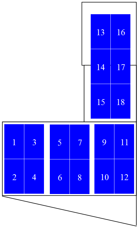

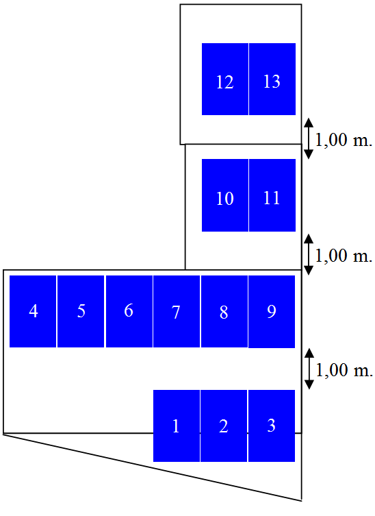

Tasma schreef op vrijdag 15 februari 2013 @ 22:49:
Wij hebben een plat dak ter beschikking van ongeveer 44m2, waar de randen al af zijn. Alles grenst aan eigen grond of aan het platte dak van de buren. Ik denk dat daar in ieder geval ruimte is voor 12 Canadian solar S6P 250 panelen, goed voor 3000wp. Liefst wil ik echter richting de 3800-4000wp.
In landscape passen er net geen 4 panelen naast elkaar, dus zou je naar een portrait opstelling kunnen gaan. Volgens mij zou je dan 13 panelen kwijt kunnen, dus 3250Wp (~3000 kWh/jaar).
Portrait opstelling 13 panelen
Met een oost-west opstelling kun je echter 18 panelen kwijt, dus 4500Wp (~3500 kWh/jaar). Prima te doen met een Kostal Piko 3.6, Power One PVI-3.6-TL-OUTD, GoodWe GW3600-DS of SMA SB3600TL-21.

antonboonstra schreef op zaterdag 16 februari 2013 @ 15:21:
Oostwest: panelen 15 en 18: hoe wil je die plaatsen? Je hebt dan toch ruimte nodig tussen de panelen 15/18 en 9/11?
Bij Oost-West staan ze tegen elkaar maar als je drie rijen hebt staat de laaste gewoon omhoog en heb je schaduw er achter.
Sorry, dacht dat ze potrait lagen maar ze liggen natuurlijk landscape... was nog niet helemaal wakker. :X

Vorig weekend zonnepanelen bij mijn zwager gemonteerd. 13 Stuks ET-P660250 panelen op een Samil 3300TL. Hemelsbreed zo'n 5 kilometers van mij vandaan en een identieke oriëntatie en hellingshoek, dus goed te vergelijken. Tot nu toe produceert deze set ruim 11% beter dan die mijn schaduwloze 570Wp op een Steca.
