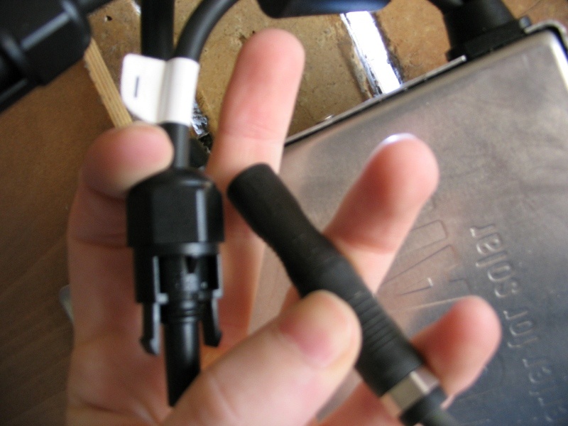

je hebt duidelijk nooit 5 a 7 x500 steca stacked gehadDre schreef op donderdag 07 februari 2013 @ 21:37:
Dat mensen nerveus worden van 0,75mm2 kabeltjes waarbij 5A (DC) of 2,25A (AC) doorheen loopt zegt mij voldoende over het ontbreken van elektrotechnische kennis.
de stekertjes op ac en dc zijn soms niet goed aangedrukt, af fabriek
de slechste brug is echt brandgevaar, ik heb het namelijk gezien en gevoeld.
de steca`s zijn nu daarom weg en heb 1 grote string omvormer.
de printbanen zijn ook iets om op te letten
1 steca zwaarder belasten kan, maar doe het alsjeblieft niet in een stack, als je niet alle connectoren intern hebt gecontroleerd en doorgemeten.
vergelijkbaar met : ik heb ooit eens 1 paneel getest op een soladin 120, in de tuin
na een wolk ging de soladin in rook op, dwz de printbanen intern, het paneel was slechts 200Wp

"Warmteisolatie" bij 60mW over 10cm kabel? Skin effect? Heb je verstand van "warmteisolatie" en skin effect of is het een klok klepel verhaal?
@eric-pvt
Wat heeft de doorsnede van de kabel te maken met het wel of niet goed aanknijpen van stekkers? (mits de juiste maat stekkers gebruikt worden)
Ik ken de steca 500 niet (goed), maar zie inderdaad dat AC door gekoppeld kan worden. Dan heb je inderdaad een grote stroom (AC) bij de laatste omvormer. Bij DC is dit niet het geval. (@PClop, hoe zit het eigenlijk met het verschil tussen 7× Steca 500 (gekoppeld) op één groep versus 7× Soladin 600 op één groep)
@eric-pvt

HELP!
Ik heb dus een Suntech paneel, waaraan ik een MAC involar wilde knopen. De MAC heeft MC4 aansluitingen, de Suntech H4. Edit: Microkid in "Elektriciteit opwekken met zonnepanelen (PV)"
Volgens verschillende bronnen, zou dit compatible moeten zijn, maar nu ik het zie twijfel ik toch.
Beetje lastig te zien, maar die linker MC4 aansluiting heeft een sticker met - erop, maar aan het einde staat op het zwarte plastic een +. De H4 rechts is de + van de Suntech.
Ik heb alleen 'droog' getest zonder de AC stekker er nog in, maar dit is de enige manier waarop dit kan passen, de min van de Suntech kan er sowieso niet in. Iemand die mij verder kan helpen? Bedankt.

heb hier laatst iets over gelezen , dit gaat niet goed passen, stekkers klikken misschien wel vast maar contactpunten zijn niet 100% goed, sommige bedrijven hebben hier zelfs een disclaimer over aangaande garantie. zou het persoonlijk niet doen
Roamor
Ik zou verloopjes maken of een DC swith aanschaffen, dan hoef je niets te slopen.
1 van de 2 afknippen en een mc4 of een HS er aanzetten is lijkt mij het makkelijkste. Weet je ook zeker dat het een goede verbinding isRoamor schreef op zaterdag 09 februari 2013 @ 10:52:

Ik heb dus een Suntech paneel, waaraan ik een MAC involar wilde knopen. De MAC heeft MC4 aansluitingen, de Suntech H4. Volgens verschillende bronnen, zou dit compatible moeten zijn, maar nu ik het zie twijfel ik toch.
Maar misschien ook 1 van de 2 geen garantie meer...silvester6 schreef op zaterdag 09 februari 2013 @ 11:19:
tja 1 ding is zeker ze passen niet op elkaar. verloopje zou idd ook kunnen.
Is alleen even iemand in de buurt vinden wie beide connectoren op voorraad heeft.
Bedankt voor de tips en opmerkingen. Wel balen dit natuurlijk; maar ik ga maar eens op zoek naar MC4 connectoren met snelle levertijd. Dan knip ik die H4 connectors eraf; daar heb ik qua kabellengte de meeste speling.

Dat is geen H4, dat is H+S Radox Twist. Die heb ik ook op 2 oudere Suntech panelen. Om ze op MC4 aan te sluiten heeft mijn leverancier een kort verloopkabeltje gemaakt. Ik heb nu 2 nieuwe Suntech panelen, daar zit wel echt H4 op en die kan je inderdaad op MC4 aansluiten.Roamor schreef op zaterdag 09 februari 2013 @ 10:52:

Ah, bedankt. Dat verklaard weer wat. Wel raar dat in de handleiding van hetzelfde typenummer Suntech vermeld staat dat het een H4 betreft.Microkid schreef op zaterdag 09 februari 2013 @ 12:59:
