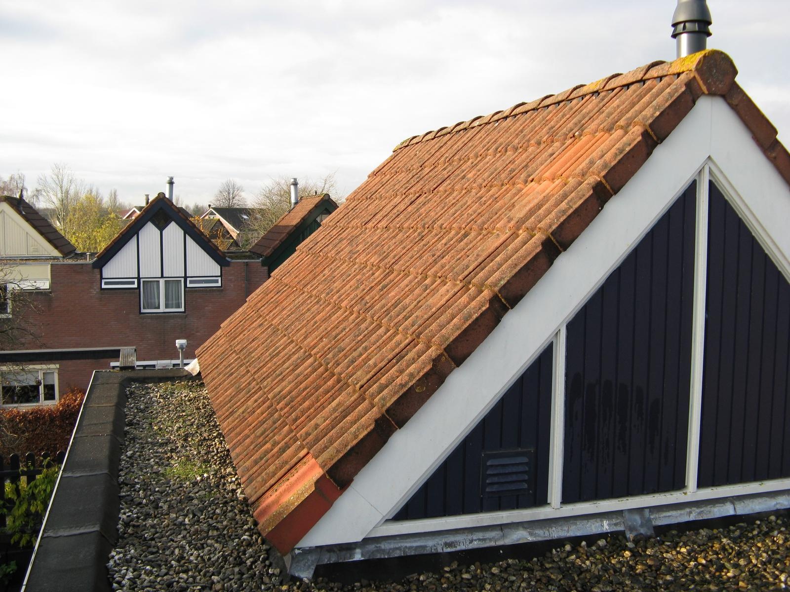

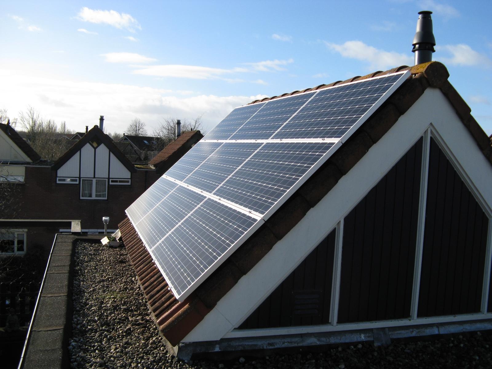

Hierbij een heugelijke mededeling:
Nederland heeft weer wat extra zonnepanelen in gebruik:
Before:
Afbeeldingslocatie: http://tweakers.net/ext/f/waOeWiDwTPYAMZJTz8y1yIbP/medium.jpg
After:
Afbeeldingslocatie: http://tweakers.net/ext/f/RnANuwHPs8Wz4LuQBktu2VfD/medium.jpg
Dak ligt aardig vol dacht ik. 8)
In ieder geval iedereen bedankt _/-\o_ voor de goede adviezen, ook al zul je het zelf waarschijnlijk niet weten dat ik van jouw informatie gebruik heb gemaakt.

Gefeliciteerd! Ziet er strak uit!

FireWood schreef op zaterdag 02 februari 2013 @ 21:27:
Before:
After:
Jaloers!!! hoeveel WP ligt daar nu glanzend te wezen? :) _/-\o_
Before:
After:
Gefeliciteerd, ga je veel plezier aan beleven! PV is namelijk zoveel meer als TVT!
Before:
After:
Dat ziet er heel netjes gelegd uit, zelf geplaatst?

Ben al bezig met het volgende project: Zorgen dat mijn privé-server in de meterkast gaat passen.
(pricewatch: Lian Li PC-Q07A).
Daarna kan ik met een S0>USB (S0 Pulse Counter Cable) kabel de gegevens uitlezen wat mijn PV eigenlijk echt doet.
Flagg schreef op zaterdag 02 februari 2013 @ 21:54:
9x 200Wp
Verwachte opbrengst ~1650 kWh
Bezuiniger schreef op zaterdag 02 februari 2013 @ 22:37:
Volledig. Ik had oorspronkelijk iemand geregeld om de panelen naar boven te krijgen, maar i.v.m. privé redenen kon hij vandaag niet. Dan maar zelf alles naar boven getild. Het was te mooi weer om het een week uit te stellen.
[ Voor 32% gewijzigd door FireWood op 02-02-2013 23:14 ]
