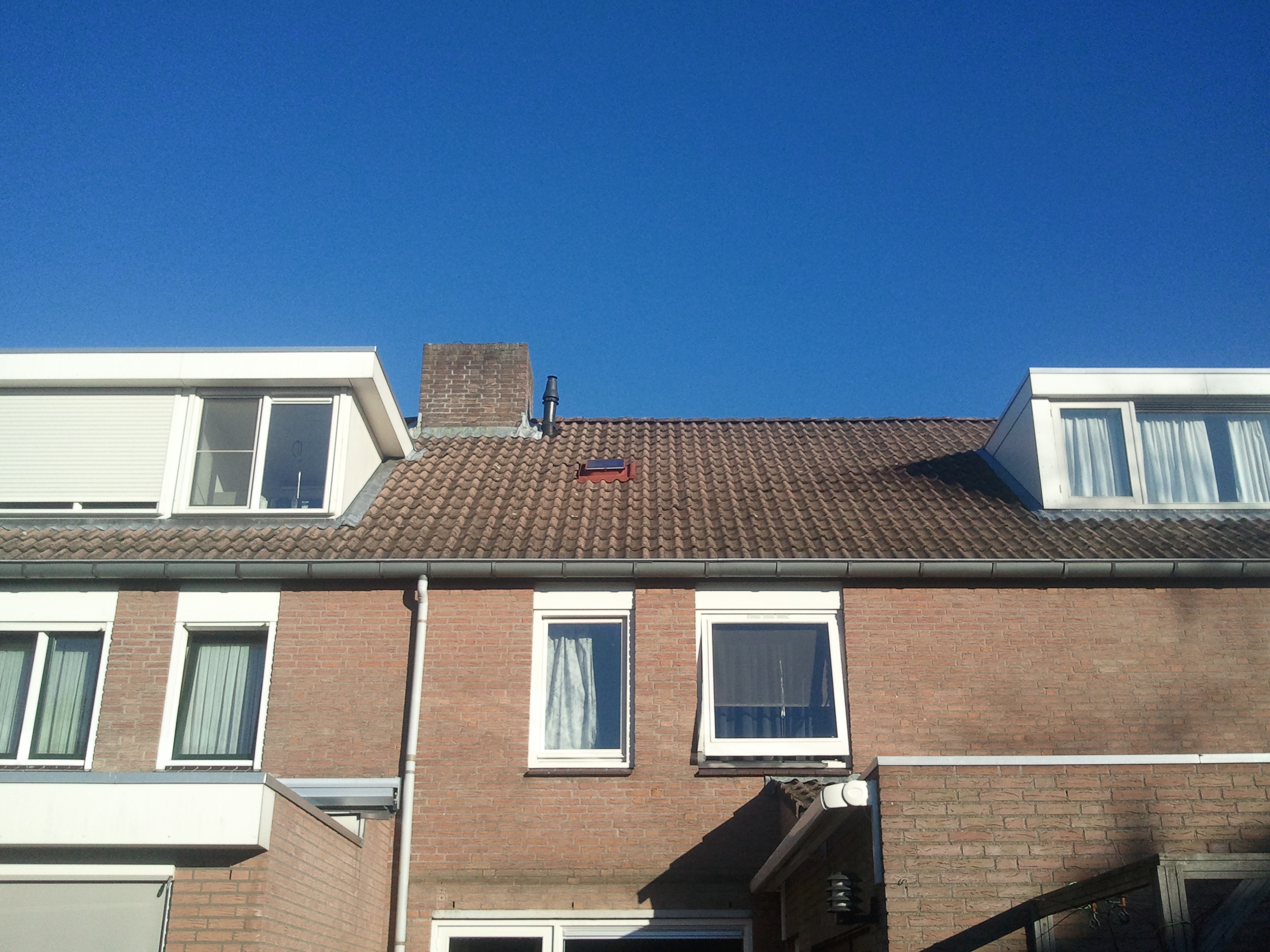

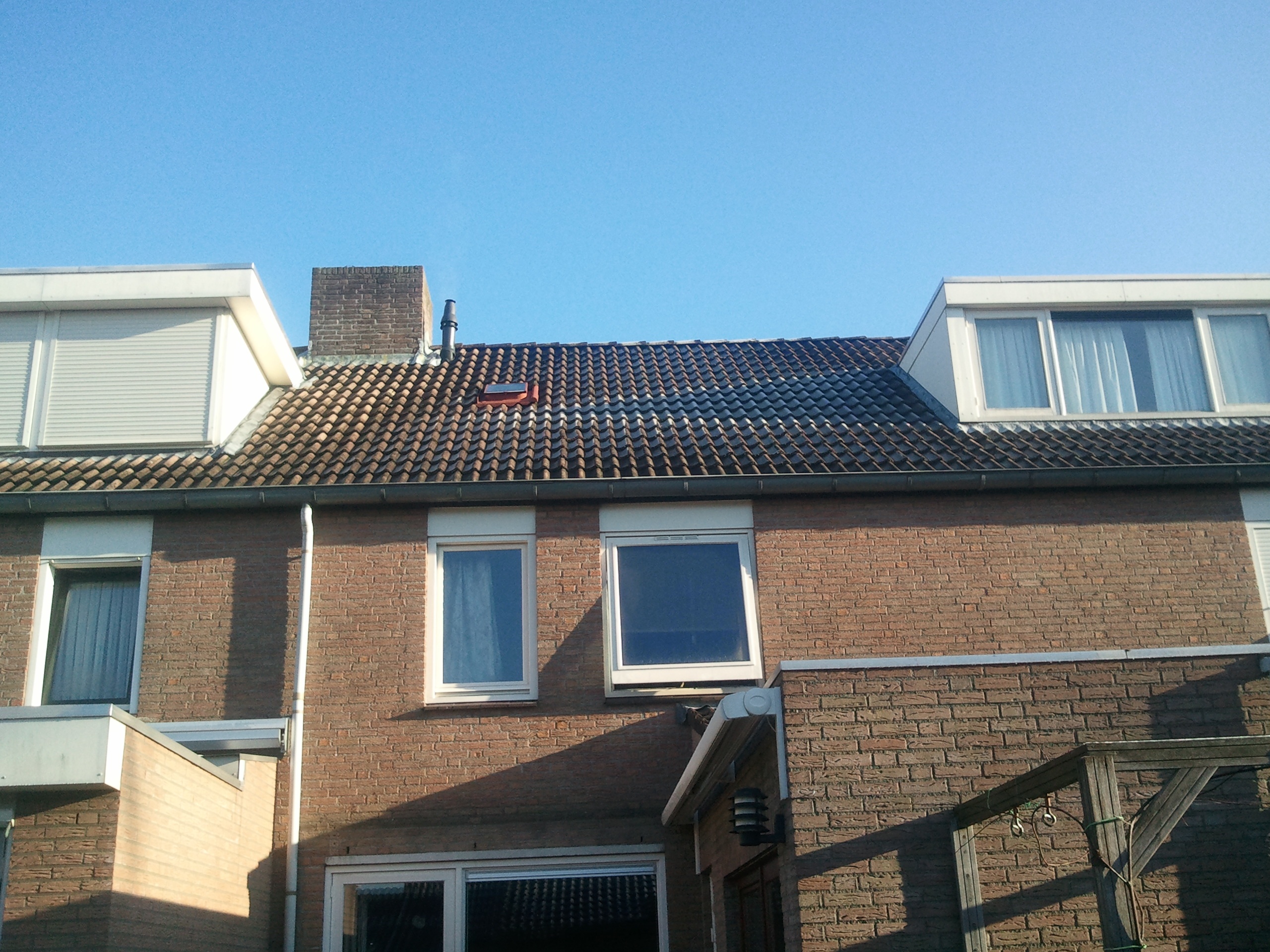

AUijtdehaag schreef op woensdag 23 januari 2013 @ 22:00:
Vertel ons eerst eens even tot hoe laat je last hebt van schaduw van de dakkapel daar gezien de zuid situatie
In de winter de hele dag: om 9:30
Afbeeldingslocatie: http://tweakers.net/ext/f/lGe3Xr4wxdlhdcaaqvB4CoQ7/thumb.jpg
En om 13:30
Afbeeldingslocatie: http://tweakers.net/ext/f/ffZYzgDPeqBflQcy3S6pS8iT/thumb.jpg
Als dat tot 10.00 uur smorgens is lijkt het me zinvoller een omvormer te nemen met schaduwmanagement en te profiteren van de hogere start spanning op je omvormer met meer panelen..
Correct me if i am wrong.... :)
Ja.. maar heeft het nut om die 2 panelen nog te leggen voor totaal 1200 extra.. Terwijl ze veel in de schaduw liggen? Ik kan voor dat bedrag ook nog iets op mijn schuur leggen dat meer vermogen heeft en niet veel in de schaduw ligt. En ja... ook het kostenaspect speelt mee. die 1200 extra uitgeven en niet "terugverdienen" kan ik die 1200 beter in andere duurzaamheid steken. Besparen is nog altijd beter toch?
Panelen worden 1580 x 808 ? WP per paneel?
Als het 1640 x 992 wordt, hou je ongeveer maar 5 cm over aan de boven en 5 cm aan de onderkant, wat best krap is
bijna iedereen komt met de laatste aan. Dus waarschijnlijk 16??x9?? (die wisselt toch nogal)
Schaduw van de schoorsteen laat in de middag op de bovenste panelen?
Het eerste legplaatje ziet er goed uit! Gezien we bijna hetzelfde dak hebben, had ik het ook zo kunnen doen.
Wellicht alleen de echte langste dagen dat ik daar schaduw heb. Ik hou dus daar geen rekening mee.
[ Voor 10% gewijzigd door Cyberpope op 24-01-2013 07:48 ]

Cyberpope schreef op woensdag 23 januari 2013 @ 22:47:
En om 13:30
Ik zie nu op deze foto's dat je aan de linkerkant ook een dakkapel hebt staan die later op de dag ook schaduw gaat geven aan de panelen als je dit helemaal vol legt.
Is altijd erg moeilijk in zo'n geval om goed advies te geven.
Is het misschien een idee om bijvoorbeeld per 3 panelen van boven naar beneden aan te sluiten op een steca 500 inverter. De panelen mogen dan niet meer dan 5 ampère kunnen leveren.
Heb je toch een goed werkend systeem wat lang niet zo duur zal uitvallen als met allemaal losse inverters.
Je hebt wel wat meer bekabeling die je dan naar binnen krijgt en je hebt wat meerdere steca omvormers naast elkaar hangen maar die kunnen allemaal aan elkaar door gekoppeld worden.
Als je dan eventueel ook nog op je plak dak of je kleine schuine dakje wil vol leggen dan kan dat ook met die steca inverters.

Is er een plaats waar ik schaduwen kan berekenen in combinatie van zonnestand?
Ik heb nl. een huis met de voorkant op ZO met links daarnaast een uitbouw van 6,5 meter breed en vier meter diep. Deze spring zo'n 3,5 meter in. Hierop wil ik panelen installeren.
Door Aluminiumshop.nl wordt mij aangeraden om een oost-west opstelling te maken ipv een schans omdat dit veel lichter is en minder wind vangt.
Nu wil ik natuurlijk weten of de panelen voldoende op gaan brengen en wat de schaduw van het huis doet.
Vind het erg moeilijk om dit te bepalen ook omdat nu de zon natuurlijk erg laag staat.
doe even een plaatje dat is wat duidelijker
alushop weet wel waar ze het over hebben, zij hebben hier de paneeltjes ook geplaastt

Hierbij de plaatjes (moest even dropbox instellen...)
Afbeeldingslocatie: https://dl.dropbox.com/u/84009580/IMG_5088.jpg
Afbeeldingslocatie: https://dl.dropbox.com/u/84009580/oost-west_1_westlandsolar_2.jpg
als ik het zo ziet zal de oostwest opstelling in de periode dec-jan minimaal opbrengen maar juist meer in de zomer ivm de hogere stand van de zon
