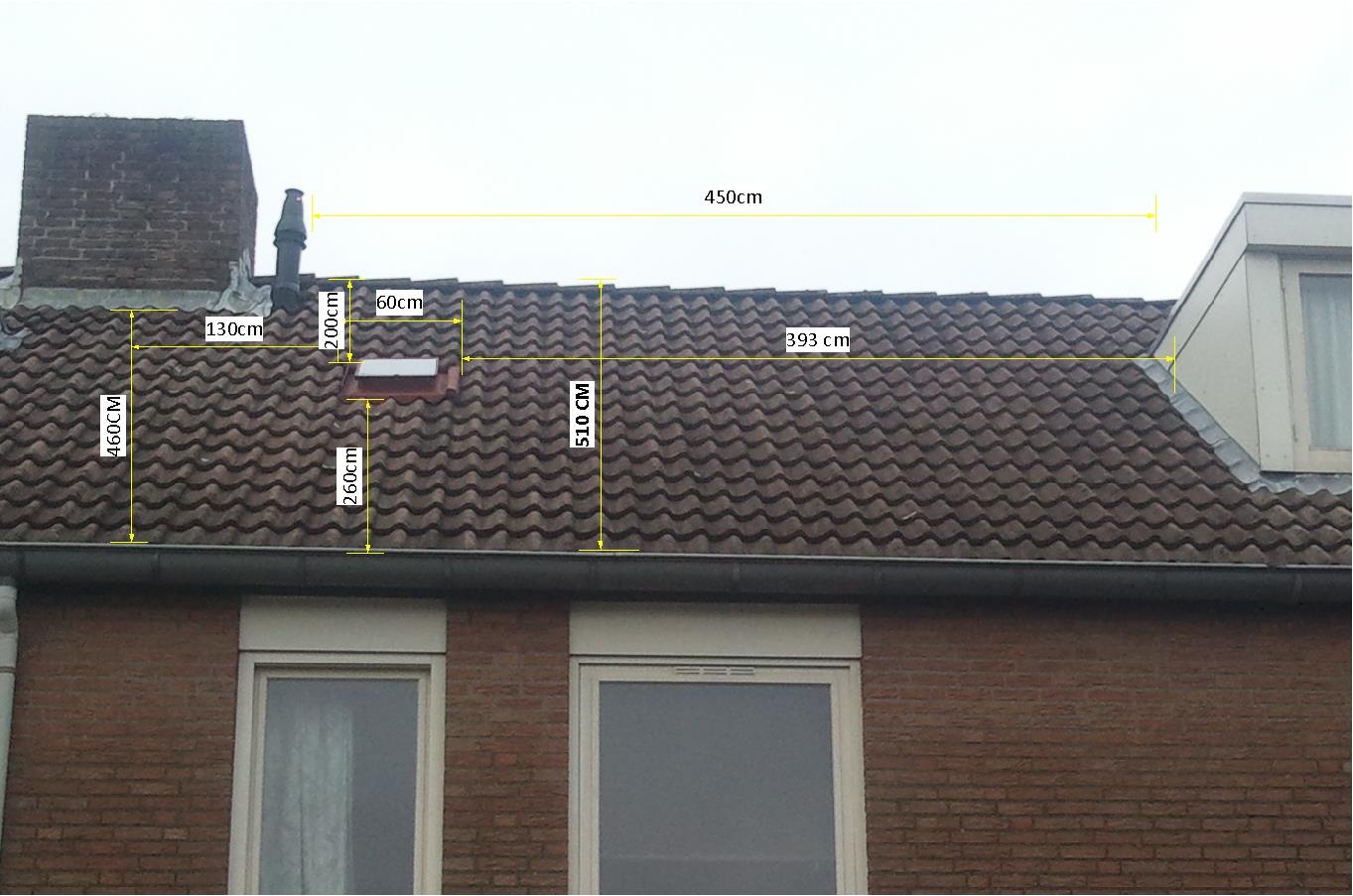

Ik heb in november m'n PV-installatie aangeschaft en ben druk doende om alles te installeren. Inmiddels heb ik alles gereed gemaakt in de meterkast, omvormer opgehangen en de Clickfit rails gemonteerd op de daken.
Dit wordt mijn configuratie:
8 panelen op het oosten (4 op de garage & 4 op de woning) & 8 op het westen (4 op de garage & 4 op de woning). Zie foto's voor de layout.
Afbeeldingslocatie: https://docs.google.com/file/d/0B0ai5_tXabP9aTBwTTlLN01qREU/edit?pli=1
Afbeeldingslocatie: https://docs.google.com/file/d/0B0ai5_tXabP9d2VObHd2NFpPWms/edit
De panelen die gemonteerd worden zijn van REC type PE250Black en worden straks aangesloten op een SMA4000TL21 omvormer. Oostzijde op 1 string (poort A) en Westzijde op 1 string (poort B).
Nu is mijn vraag de volgende; neem bijv. de oostzijde, moet ik alle panelen in serie zetten (dus vanaf het dak van de woning met een kabel naar het dak van de garage) of is het verstandiger om de bijgeleverde Y-splitters te gebruiken (in serie geschakelde panelen op het huis koppelen met de in serie geschakelde panelen op de garage middels de genoemde Y-splitter)?
Ben benieuwd naar jullie reacties!

Je hebt best een "moeilijk " dakje, mocht het zo zijn dat de op de foto het besneeuwde dak
de oostzijde is zou ik er toch kiezen om oost + west garage op één tracker ( A ) aan te sluiten
en ook oost west woning op één tracker ( B ), zeg maar alla databeestje zijn opstelling.
Dan is ook nog eens een 3 KW omvormer afdoende volgens mij.

caddyslack schreef op maandag 21 januari 2013 @ 22:56:
mag ik aannemen dat de garage richting zuid is?
zo ja:
op het huis aan de voorzijde kunnen de panelen nog een aardig stukje schuiven zodat ze minder schaduw hebben van de cv pijpjes.
als je oost op 1x8 string gooit op 1mpp.
en west op 1x8 string 1mmp.
dus geen y-splitter gebruiken.
heb je eigenlijk het zelfde als ik heb. (oke 150Wp meer.)
dat doe ik met een 3000W omvormer.
en ik haal zelde de 2500W. vanwege oost-west.
zo nee:
mmm een databeestje doen?
denk het niet, maar weet het niet zeker. ik tweifel.
Zoals aangegeven zou ik gewoon beide trackers gebruiken, je hebt ze tenslotten.
String van 8 oost op A, string van 8 west op B.
Ik zou de Y splitters niet gebruiken, als ik de suggestie boven lees zou dat dan 2 strings van 4 parallel worden (4 huis, 4 garage) per windrichting en dat aangesloten op de omvormer. Ik denk dat dit meer problemen gaat geven dan 8 stuks in serie.
Je hebt een klein verschil in orientatie in verband met de plaatsing wat mogelijk problemen zou kunnen geven met MPP tracking, kijk het even aan. Je kan een keertje MPP scan (Optitrac) aan zetten om te proberen, al denk ik dat het niets uithaalt, de spanning van 4 panelen is te laag vrees ik. Proberen kan nooit kwaad.

Snowmiss schreef op dinsdag 22 januari 2013 @ 11:13:
Gezien bovenstaande reacties, vraag ik me af of je die omvormer ook al in huis hebt?
jep met die omvormer en een snelle uit het hoofd rekening kom ik ergen uit op:
3-3,5kWp per kant.
dus iets van 6-7kWp.
@caddyslack
met de panelen die je hebt is een power-one pvi 3.0 perfect voor je.
(zelfs iets te zwaar.)
wil je er nog een paar panelen bij hebben dan is een sma3000tl-21 te overwegen.
je hebt iets verlies met de sma4000, maar of dat veel is. dat zal wel mee vallen.
(als je panelen bij plaatst op het dakkapel b.v. is het niet de grootste ramp als de hoek iets afweikt van de panelen op het dak. liefst zo min mogenlijk, maar wat afweiking kan wel.)
zelf heb ik nu ook een set liggen met een power-one 3.0 en 4,7kWp en oost-west.
maar nog geen lente gezien met het systeem en dat is een flinke onderdimensionering.
dus ik weet nog geen prestaties. (maar heb er wel vertrouwen in.)

Nu heb ik zelf een pannendak op het ZO waar ruimte is voor 13 standaard (160*100) panelen in portrait of 14 á 15 panelen in landscape (oogt wel wat minder!)
Wat is het maximaal aantal panelen voor een groep van 16A? Als dit bv 13 of minder is, dan kies ik zoiezo voor de portrait, is dit meer dan komt landscape meer in zicht.
Moeten wel standaard panelen worden anders wordt het prijskaartje te hoog :P
Tevens heb ik nog een plat dak van 4,0 * 3,50 meter. Hoeveel panelen kan ik daar maximaal kwijt op een schans?
Beide installaties zullen op een aparte omvormer moeten ben ik bang voor of zijn er andere (goedkopere) oplossingen?

13 panelen van ca. 250wp kan prima op een 3000watt omvormer op een 16A zekering. Het andere dak kan eventueel op een tweede omvormer op een andere 16A groep. Alternatief is 1 omvormer voor beide installaties met minimaal 2 mpp trackers op een 3 fasen aansluiting. Ik betwijfel of dat goedkoper is dan twee omvormers.

Kievit1964 schreef op dinsdag 22 januari 2013 @ 20:35:
Iemand een idee? Zat zelf aan 8 panelen te denken (twee rijen van 4 in portrait) of is dit te optimistich?
8 panelen van 99*165 op een schans is haalbaar

Laten we het weer over PV hebben en dan heb ik een vraagje.
Ik ben dus bezig met vele offertes aan het bekijken. Maar twijfel nu over een vraag die niet specifiek op 1 offerte betrekken heeft. Zie dit legplan
Afbeeldingslocatie: http://tweakers.net/ext/f/eoeiPEk4aHrBP2YjJ369p4rU/thumb.jpg
B is nu nog een raam en ga ik weghalen. Dat is een kleine moeite en een vriend van mij wil al aan de andere zijde een raam maken. (kosten 200 euro, maar ja, het huidige raam is ook aan vervanging toe binnen nu en 5 jaar). Dan heb ik zonder de panelen die gelabeld zijn als A ongeveer 3000 Wp. Mijn huidige verbruik zit rond de 2700 kwh. (hopelijk maar ik geen eenhedenfout ergens.)
De panelen die gelabeld zijn als A hebben wel enige last van schaduw van de dakkapel.
Forum
Afbeeldingslocatie: http://tweakers.net/ext/f/lBZxE1owPP5J6uydIuI4Iqj0/thumb.jpgDak ruimte voor zonnepanelen
Nu zijn er voor die panelen dan oplossingen die gegeven worden in de vorm van micro-omvormers zodat ik weinig last van de schaduw heb. Meer prijs is varieert dan tussen de 500 a 700 euro (dit is exclusief de prijs voor de extra panelen). Daarmee zou ik dan een stukje hoger komen. (overigens niet alle offertes houden hier rekening mee... sommige gooien daar gewoon panelen neer en zeggen niets of weinig over de schaduw).
Is het lonend om daar naar te kijken of kan ik beter gewoon de 2 panelen rechts onder weg laten??
Want als het nodig is, heb ik nog een ander plek waar ik wat panelen op kwijt kan.. Maar streven is juist om mijn energieverbruik te verlagen. Of is het gebruik van mirco-omvormers gewoon aan te raden? (denk hierbij aan Solaredge).
Als het gaat om "mooi" twijfel ik over 11 panelen... Dat is het mooiste denk ik.
Iemand suggesties om in mijn overwegingen mee te nemen??

Cyberpope schreef op woensdag 23 januari 2013 @ 21:48:
Vertel ons eerst eens even tot hoe laat je last hebt van schaduw van de dakkapel daar gezien de zuid situatie?
Als dat tot 10.00 uur smorgens is lijkt het me zinvoller een omvormer te nemen met schaduwmanagement en te profiteren van de hogere start spanning op je omvormer met meer panelen..
Correct me if i am wrong.... :)
Panelen worden 1580 x 808 ? WP per paneel?
Als het 1640 x 992 wordt, hou je ongeveer maar 5 cm over aan de boven en 5 cm aan de onderkant, wat best heel erg krap is.
Schaduw van de schoorsteen laat in de middag op de bovenste panelen?
Het eerste legplaatje ziet er goed uit! Gezien we bijna hetzelfde dak hebben, had ik het ook zo kunnen doen.
Alleen kwam ik dan op 2660 wp uit met 14 panelen 1580 x 808 (potrait) en nu 2940 wp met 12 panelen 1640 x 992 (landscape)
Maar kun je er geen 17 kwijt van 1580 x 808 (potrait) dus 6 rijen van 3 (-1 paneel voor de schoorsteen)? 3230 wp totaal - paneel van 190 wp
Of kom je dan op de buurman zijn dak uit?
