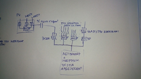

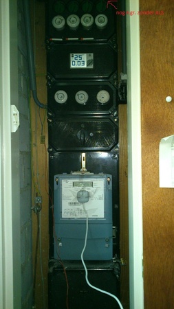

Bij mijn ouders komt er binnenkort 5000wp PV, alleen ben ik nu bezig met de groepenkast. Het is een oud huis, dus de boel is nogal verouderd:
Afbeeldingslocatie: http://tweakers.net/ext/f/jRYKg4JpvsHuBYUAErdqTQ7T/full.jpg
Van onder naar boven:
- hoofdzekeringen Netleverancier (25A? aansluiting is max 35A)
- meter
- hoofdschakelaar
- 3x20A smeltpatroon, deze gaat naar een onderverdeler 4meter verderop, met een 16A automaat voor de kookplaat. En naar een andere onderverdeler, in de schuur. En dan ook nog naar de groepen erboven.
- ALS, met 4 groepen
- 4 groepen zonder ALS
Zoals je al snapt, dat moet aan de huidige maatstaven worden aangepast.
- De onderverdeler 4 meter verder kan prima in de groepenkast toegevoegd worden, nu zit hij er vlakbij puur uit ruimtegebrek.
- De andere onderverdeler is wel nodig, want daar zitten weer een hoop groepjes op voor de schuur, houtkachel, en straks de PV erbij. Die onderverdeler is een ALS+ een stuk of 4 3-fase groepen
Nu heb ik dit als idee:
Afbeeldingslocatie: http://tweakers.net/ext/f/93F3v9eZhYJ5ou7tWAxK2vmP/full.jpg
Met nog een paar twijfelpunten/vragen:
- De onderverdeler wil ik weer 20A afzekeren, met wat 16A automaten in de onderverdeler, qua selectiviteit is 20A wellicht wat te zwaar, (al is dat niet van toepassing als de hoofdzekering 35A is) maar 16A als hoofd, en 10A als eind kan wellicht problemen geven, want we hebben er wat zware machines met krachtstroomaansluiting.
- 5x4mm2, zou dat volstaan? Volgens de berekening zou het bij 7A terugleveren zo'n 3 volt spanningsval geven over 50m. is te overzien toch?
- Heb ik nog een 3x20A automaat nodig voor de 3 ALS voor de groepen binnenshuis?
- PV via onderverdeler, ik heb een hoop discussies gezien, je hebt altijd het risico dat bij sluiting in de kabel er +/-7A van de PV en 20A vanuit de groep komt. Maar we kunnen gewoon geen andere kabel leggen door ons huis. Hooguit via de tuin ofzo, maar ik betwijfel of de kabel die we hebben liggen (5x16mm2 grondkabel) lang genoeg is daarvoor, en het kost een hoop planten, stuk asfalt, en arbeid.
Verder moet ik nog een passende vervangende groepenkast zien te vinden, want dit spul is 22cm breed, en het deel boven de hoofdschakelaar zon 55cm hoog. Gaat wel een flink karwei worden om dat in zijn geheel te vervangen, maar het is niet anders, wil het IIG allemaal zo grondig mogelijk aanpakken, hopelijk lukt dat.

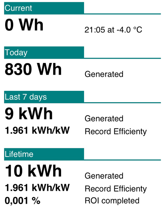

  • twixx
Het is me gelukt om de paneeltjes, vandaag 1 week oud ;), te koppelen aan pvoutput! Dat wil zeggen de SMA 1300TL via een S0 meter en een Arduino. Ik wil op m'n smartphone graag een net overzichtje hebben naast de bak data van pvoutput. En met de API van PVoutput is dat dit geworden vanavond:
Afbeeldingslocatie: https://pbs.twimg.com/media/BBAAXZaCAAQRIK-.png:small
9x Canadian Solar + Enphase IQ7+ 3,4 kWp ZZW 20º
4x Yingli + Enphase IQ7 1 kWp ZZW 25º
4x Yingli + Enphase IQ7 1 kWp ZZW 90º

twixx schreef op zaterdag 19 januari 2013 @ 22:07:
Ziet er goed uit!
Heel mooi! Heb je iets webbased gemaakt of een app?
  • twixx
Mr-Leo schreef op zaterdag 19 januari 2013 @ 22:22:
Het is webbased met als input een SID van PVoutput.
Ik heb wel een icoontje in de directory gezet zodat ik een leuke 'button' op m'n springbord heb.

Mr-Leo schreef op zaterdag 19 januari 2013 @ 22:47:
Zou je je creatie met ons willen delen? :)
Zeker, maar zonder garantie dat het werkt :) Ik heb hem net ff met variabelen gemaakt.
http://leicher.nl/solar/?sid=#&apikey=#
Je moet zelf even de hekjes invullen.
Optioneel kun je nog &aanschafprijs=# toevoegen als INT in hele euro's voor de ROI KPI.
Ik ga er dan vanuit dat je op pvoutput je SID kunt vinden en 'apikey' kunt aanzetten :) Let op: max. 60 api-requests per uur. Advies: stel een ReadOnlyKey in.
Features: solar dashboard op basis van PVoutput voor iPhone. Als je er een bookmark van maakt op je springboard krijg je een gratis (gejat) solar icoontje. Als er interesse is kan ik meer features toevoegen (kleur, of Volt voor mensen die dat mee sturen).

  • twixx
Gedaan, deel je een screenshot? Weet ik of er nog bugs in zitten :)

twixx schreef op zondag 20 januari 2013 @ 12:46:
Current (NaN Watt) klopt niet, en de 11 kWh lifetime klopt ook niet helemaal want dat is 213 kWh.
Afbeeldingslocatie: http://img692.imageshack.us/img692/3711/img2595.png
[ Voor 16% gewijzigd door Mr-Leo op 20-01-2013 15:18 ]

  • twixx
Mr-Leo schreef op zondag 20 januari 2013 @ 15:16:
Try again :) Er zaten toch nog wat fixed waardes in (vanmorgen nl. omgebouwd naar variabelen.
  • Mr-Leo
  • Laatst online: 00:03
Current is nog steeds NaN Watt, moet je geen donateur zijn om live gegevens via de api binnen te kunnen halen?
  • databeestje
  • Laatst online: 28-11 19:25
databeestje
Von PrutsHausen
Mr-Leo schreef op zondag 20 januari 2013 @ 15:24:
Neen, je moet deze aanzetten in het profiel. Wel is het zo dat het aantal requests per uur beperkt is.

Hmmm...krijg een deel van de data, maar ook een dikke error:
Notice: Undefined variable: message in /srv/www/vhosts/leicher.nl/httpdocs/solar/index.php on line 26 Warning: file_get_contents(http://pvoutput.org/servi...############&sid=######): failed to open stream: HTTP request failed! HTTP/1.1 401 Unauthorized in /srv/www/vhosts/leicher.nl/httpdocs/solar/index.php on line 34
Ff de api key en sid verwijderd......
Nvm....Dikke user error.....Copy all blijkt op de tablet toch niet ECHT alles te zijn..... 8)7 |:(
Screenshotje? Ben benieuwd naar 't resultaat. Vooral met grotere getallen.

  • MasterMaceMichu
  • Laatst online: 28-11 17:37
Voila:
Afbeeldingslocatie: https://dl.dropbox.com/u/34816730/Webapp.png
