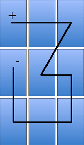

Maakt het wat uit hoe je de panelen onderling doorverbind?
Ik wil namelijk panelen in een 3X3 configuratie leggen, en volgens mij is dan de meest handige oplossing dit:
Zonnepanelen indeling
Op die manier heb ik namelijk volgens mij de minste kabel nodig naar de omvormer. Ik weet alleen niet zeker of de schuine connectie kan.
Heeft sinds kort zijn wachtwoord weer terug gevonden!

Wirf schreef op woensdag 09 januari 2013 @ 12:30:
Ik ben bang dat je schuin niet gaat redden.
Gaat prima lukken ;)

  • blissard
  • Laatst online: 22:52
Electrisch is het geen probleem, maar het kabeltje is mogelijk wel te kort en moet je dus verlengen
(bijv. http://www.zonnepanelen.n...Z_CanadianSolar_200Wp.pdf 950 mm)
edit 8)7 ff vergeten dat er 2 kabeltjes aan zitten. Lang zat dus.
[ Voor 7% gewijzigd door blissard op 09-01-2013 13:54 ]

  • PClop
blissard schreef op woensdag 09 januari 2013 @ 13:53:
Klopt, soms wel, je hebt meestal niet echt veel over en soms idd net tekort,
maar als je je grijze cellen dan even laat knarsen....... vind je daar wel weer iets op >:)
Afbeeldingslocatie: http://sv650s.home.xs4all.nl/YouLess/Lus%20plan%20basis%203x3%20kort.jpg

  • engelbertus
  • Laatst online: 00:30
Over. 9 panelen en hoe aan te sluiten. Als de standaard kabels te kort zijn kun je een kort stukje verlengen, of bijvoorbeeld op het middelste paneel eindigen, dan ks slechts 1 van de aansluitkabels die je toch appart op lengte moet maken, slechts een halve meter of zo langer.
Dat geeft dan geen onverwachte montageproblemen door te korte kabels.
Wel een makkelijke montagevolgorde hanteren.....

izdp schreef op donderdag 10 januari 2013 @ 01:11:
Ik zat ook met die vraag, maar was al tot de conclusie gekomen dat het geen probleem kon zijn.
Alleen het netjes binden van kabels met rijen landscape en verticale dragers ontgaat me nog volledig.
Doorschuren van kabels op dakpannen of montage rails wil je toch niet?

Op ons dak (ca. 35 graden, pal zuid, schaduwvrij) hebben we een vlak van 3,30 breed bij 5,50 hoog beschikbaar. Verder zijn er nog wel wat plekken vrij, maar als je om het dakraam heen wil leggen wordt het zo'n lappendeken. Er is dus ruimte voor 10 a 12 panelen (landscape, 5 a 6 hoog, 2 breed) of 9 panelen (portrait, 3 bij 3)
Elektriciteitsverbruik op jaarbasis schat ik op 2500-3000 kWh.
Aan de andere kant van het huis op de zolderverdieping bevindt zich een washok met 4 groepen waarop eindverbruikers zijn aangesloten (CV/MV, Wasmachine, Wasdroger, verlichting/stopcontact).
Helaas heb ik geen loze leidingen naar boven meer beschikbaar + al een behoorlijk volle meterkast.
Optie zou dus zijn om een aantal (max 4) stecagrid 500 (of soladin) aan te sluiten op de bestaande groepen met daarop de panelen.
Of zie ik hiermee een veel handiger/goedkopere oplossing over het hoofd?
CV aansluiten op de normale verlichtingsgroep. Je hebt dan een groep vrij voor een omvormer. Een CV gebruikt niet meer van 2000watt dus dat mag gewoon. Andere optie: Droger vervangen door een warmtepomp droger. Die hoeft dan niet meer op een aparte groep. Als je de droger regelmatig gebruikt heeft dat net als zonnepanelen een acceptabele terugverdientijd.
Gasloos, 3600Wp Zuid, Panasonic 7K l/w warmtepomp, Skoda Elroq

  • migjes
  • Laatst online: 19:47
Peetman schreef op donderdag 10 januari 2013 @ 13:36:
Ik vroeg me af wat de kenners hier van het volgende denken:
4 groepen in een washok op zolder?
klinkt mij wat veel of als een creatieve manier van tellen.
(niet dat die situatie totaal onmogenlijk is. klinkt alleen een beetje vreemd.)
maar goed er zal wel iets kloppen.
je kunt met de groep van de wasmaschiene wel iets doen. (die pak ik als voorbeeld)
met een extra verdeler van 2x 16A.
kun je een omvormer neer hangen van max 16A. (meer als genoeg voor jouw)
er is niet lang geleden nog iemand geweest die dat heeft gedaan.
ga je het zelf doen of laat je het doen?
(laat ik eens rustig beginnen met deze vraag)

  • Peetman
  • Laatst online: 00:46
Peetman
Tjah....
migjes schreef op donderdag 10 januari 2013 @ 16:11:
- Groep wasdroger
- Groep wasmachine
- Groep CV/MV/Netgekoppelde rookmelders
- Groep verlichting deel zolder/1e verdieping
Die laatste 2 zijn ook op andere plekken in het huis beschikbaar, maar evt. dus ook af te tappen in het washok.
Die optie van een extra verdeler had ik ook al gezien, maar dacht te begrijpen dat dat van NEN1010 niet mag, hoewel het uiteraard veilig genoeg is.
Was van plan om het te laten doen, maar kom graag goed beslagen ten ijs.

Verwijderd schreef op donderdag 10 januari 2013 @ 14:03:
netjes, maar toch puntje van kritiek
de achterste connecter zien er nogal haaks omgevouwen uit qua kabels of lijkt dit zo door de foto?
Lijkt zo denk ik, wel lijkt de DC wat dunnetjes, is dat 2,5 kwadraad? Lijkt wel anderhalf of iets in die buurt.
Heb je alle 12 op 1 string of 2x 6 ergens gekoppeld, de es3300 heeft namelijk 2 intern parallel gekoppelde aansluitingen.

Rol-Co schreef op donderdag 10 januari 2013 @ 17:12:
Het is inderdaad gezichtsbedrog.
En wat betreft de dc-bekabeling, dat is toch echt 6 kwadraat. ;)
Alle 12 in 1 string. De es3300 die hier hangt heeft 3 setjes aansluitingen (+/-) intern gekoppeld,waarvan de meest linkse is aangesloten.

MieJuul schreef op donderdag 10 januari 2013 @ 19:47:
Sorry
Bedoelde AC natuurlijk, DC is 4 of 6 inderdaad.

Rol-Co schreef op donderdag 10 januari 2013 @ 19:55:
Sorry
De AC is op de foto niet te zien, maar is uitgevoerd met 4 mm2 vd-draad.
Het zwarte wat je op de foto ziet is van dat wikkelspul wat je om draad kunt draaien
