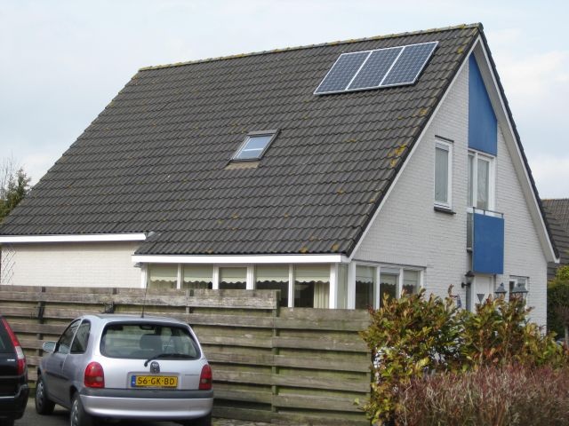

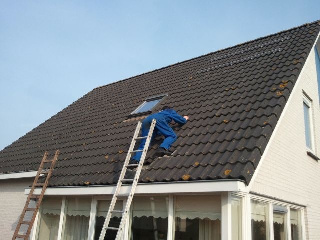

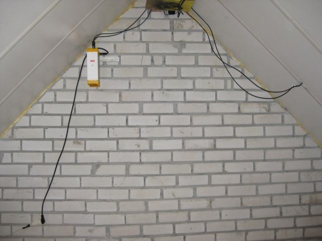

Gisteravond samen met mijn broer in een uurtje de Clickfit montagematerialen geplaatst (jah, zonder valbeveiliging)
Clickfit rails gemonteerd
Vanochtend de panelen (Suntech STP190S) geplaatst, bekabeling aangesloten en Steca 500 binnen gemonteerd. Steca heb ik over kunnen nemen van eric-pvt en ik had hem beloofd foto's te laten zien... bij deze :*)
Afbeeldingslocatie: http://tweakers.net/ext/f/u13XSKNKDzAVBHAobZ1nqrdl/full.jpg
Afbeeldingslocatie: http://tweakers.net/ext/f/Hqg4OjVB9Cehm24fPDHH2ebd/full.jpg
Er is nog genoeg ruimte voor uitbreiding, maar het is vrij lastig om van de meterkast naar het dak te komen, dus een aparte PV groep komt er nog even niet. Ik wilde de bekabeling bij de omvormer nog wel netter afwerken, maar mijn pa die vond het zo wel prima. "D'r komt hier toch nooit iemand boven op zolder"
M'n ouders hebben nog wel een ferraris meter, dus toen de zon scheen konden ze zien dat de meter terug draaide. En dat met maar 3x 190Wp én de TV nog aan :P
Edit: Als ik naar de flash data kijk is het totaal vermogen trouwens 583,3 Wp, dus gemiddeld 194,4Wp per paneel. Leuk die 0% tot +5% tolerantie van Suntech :9 Hiermee rekening houdend kom ik op een totaalprijs van € 1,66 / Wp, inclusief verzendkosten.

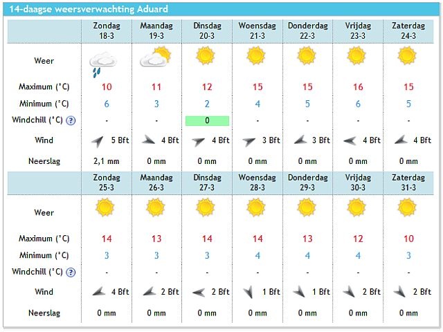

Maart is slecht begonnen, maar als deze voorspellingen kloppen, dan kan dit wel eens net zo'n mooie maand worden als vorig jaar maart.
Weersvooruitzichten
  • Roamor
antonboonstra schreef op zondag 18 maart 2012 @ 12:21:
Die zagen we de vorige zomer ook continue; de waarheid is dat misschien de eerste vier dagen redelijk kloppen, daarna is het voor hun ook een enorme gok. Het is lente/zomer, dan zal het vast zonnig zijn...
Ik hoop het met je mee natuurlijk, maar anders mogen de weergoden deze condities voor juni/juli bewaren. :)
