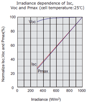

Bestaat er correlatie tussen volt en watt?
Vandaag lees ik bijvoorbeeld op mijn SMA 3000 het volgende af:
Pac 847W
Upv 367V

Verwijderd schreef op zondag 11 november 2012 @ 23:11:
Ik heb nu sinds een weekje mijn PV systeem staan.
Maar ik ben benieuwd naar het volgende:
Pac 847W
Upv 367V
De relatie is: P = U * I
in eenheden voor de leken Watt = Volt * Ampere 8)

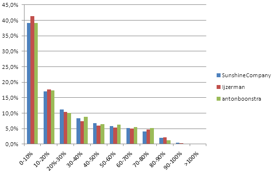

Heb naast mijn eigen logwaarden ook eens de waarden van het systeem van The Sunshine Company en IJzerman bekeken. Vooral het systeem van The Sunshine Company is een interessante installatie omdat de omvormer overgedimensioneerd is, waardoor je goed kan kijken hoeveel verliezen er zouden zijn bij de keuze voor een kleinere omvormer.
SunshineCompany: 13940Wp op Tripower 15000 (zuid 20° helling)
Ijzerman: 13160Wp op Tripower 12000 op (zuid-oost 30° helling)
antonboonstra: 570Wp op Steca 500 (zuid-zuid-oost 35° helling)
Eerst een grafiek waarbij van alle 3 systemen is aangegeven hoeveel procent van meetwaarden (y-as) een een percentage van het DC vermogen (x-as) wordt geleverd aan AC zijde. Dus stel er wordt 10.000 Wac geleverd met 13.940 Wp, dan staat deze waarde in de 70-80% kolom. In totaal zijn 51.300 waarden over een jaar meegenomen bij het systeem van SSC, wat dus neerkomt op (51.300/12) 4275 uren bedrijfstijd, wat neerkomt op gemiddeld 11,7 uur per dag.
Vermogen 3 systemen
Zoals ik al eerder heb geconstateerd, leveren zonnepanelen meer dan 90% van de tijd, minder dan 70% van hun STC vermogen.
Daarnaast een grafiek gemaakt, waarbij ik het vermogen van alle 5 minuut waarden heb begrensd op een maximum vermogen van een omvormer. Op de x-as is de grootte omvormer bepaald t.o.v. het STC vermogen. Dus 80% betekent dat een theoretische omvormer van (13.940*80%=) 11.152 W is toegepast. De opbrengst is in dat geval 99,3% van de opbrengst met een 15.000 W omvormer.

Cranberry schreef op maandag 12 november 2012 @ 14:39:
'k Heb even mijn locatie ingevoerd op http://re.jrc.ec.europa.eu/pvgis/apps4/pvest.php
Het resultaat vond ik licht tegenvallen. 'k Ben benieuwd of de voorspelling op deze site overeenkomst met wat jullie zelf hebben gerealiseerd.
Wat zijn jullie bevindingen?
Heb mijn eigen systeem ingevoerd en niets gewijzigd aan de "Estimated system losses" en dan kom ik op 492 kWh per jaar, wat neerkomt op 863 kWh/kWp. Mijn eigen metingen schommelen tussen de 910 en 980 kWh/kWp. Die site is volgens mij dus zo'n 10% te voorzichtig.
Kijk ik naar mijn 555Wp systeem met schaduw tussen oktober en februari en minder vrij zicht, dan klopt de opbrengst wel weer heel aardig.

Prachtige gegevens en analyse, echt heel inzichtelijk!

Terpen Tijn schreef op maandag 12 november 2012 @ 16:49:
Ja, Anton is inderdaad bijzonder sterk met getallen & rekenmodellen.. ;) Deze analyse is naar aanleiding van een vraag van mij, ik wil graag weten wat het bijvoorbeeld (in keiharde Euro's) betekent om 6000Wp op een SB4000 te zetten, op een zuidwestdak. En of het rendeert om er toch een SB5000 op te zetten. Bijvoorbeeld.

SunshineCompany schreef op maandag 12 november 2012 @ 16:57:
Volgens de sheet die ik je heb gemaild, zou een SB5000-TL21 zo'n 18 euro piekverliezen per jaar hebben en een SB4000-TL21 zo'n 54 euro per jaar. Als de omvormers 100 euro in prijs verschillen, dan heb je de grotere omvormer dus in 3 jaar terugverdiend (bij een kWh prijs van € 0,22/kWh).

antonboonstra schreef op maandag 12 november 2012 @ 17:20:
SB5000-TL21 begrens je dan op 4600 Watt AC neem ik aan? (circa 4761 Watt DC). De naamgeving is een beetje misleidend namelijk.
[ Voor 32% gewijzigd door Dre op 12-11-2012 18:21 ]

Dre schreef op maandag 12 november 2012 @ 17:41:
Als dit geen bruikbare meetdata is voor migjes dan weet ik het ook niet meer :+
SMA Sunny Design gokt dat de verminderde opbrengst aanzienlijk minder erg is. Wellicht dat omvormer efficiency een kleine rol speelt, maar het verschil tussen theorie en praktijk is dan alsnog behoorlijk groot. Ik denk dat we kunnen zeggen dat SMA Sunny Design de gevolgen van dimensionering van de omvormer niet goed kan inschatten.
Wijzigingen in efficiency zijn inderdaad niet meegenomen in mijn berekening. Maar ook het piekvermogen van een omvormer niet. Ik ga uit van de nominale vermogens van een omvormer, maar als deze koel genoeg is, dan wil een omvormer nog wel eens meer vermogen leveren. Een SB5000-TL21 heeft een 'rated power' van 4600W maar kan tot 5000VA leveren. Een PVI-3.0-TL-OUTD heeft een nominaal vermogen van 3000W maar een maximum vermogen van 3300W. En zo zijn er wel meer. In werkelijkheid kunnen de piekverliezen dus nog wel minder zijn.

zonnebaas schreef op maandag 12 november 2012 @ 08:50:
Dank, voor de volledigheid. Hier zit een leek voor wat betreft electriciteit betreft e.d.
Vandaag stuk minder zonnig en lees ik:
239 watt
362 volt
zou ik dus altijd ongeveer hetzelfde voltage gaan zien op mijn SMA?
De Ampere is in de gegeven vergelijking dus de x-facor welke zal bepalen hoeveel stroom ik uiteindelijk op wek.
Zeg ik nuiets stoms: meer zon = meer ampere?

@zonnecentrale M
Ik denk dat dit een prima combo is. De omvormers hebben een nominaal vermogen van 340W, maar kunnen in piek wel iets meer leveren.
@Watervoilier
Klopt helemaal. Meer zon is meer ampere's. Bij zonsopgang neemt de spanning heel snel toe en blijft dan redelijk constant, onafhankelijk van de hoeveelheid zon.
Spanning en stroom bij verschillende instraling
[ Voor 17% gewijzigd door antonboonstra op 19-12-2012 10:18 ]
